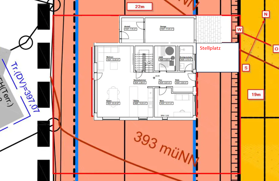

4 Min? Zulässig: 168 m2 Geschossflächenzahl wird mMn eingehalten. Ob nun Terrasse und Wege dazu gehören kann ich nicht sagen.
Julloef
Hier mal das Haus von @Maulwurfbau im Grundstück. Das von Weiss funktioniert nicht, das Fenster im Norden.

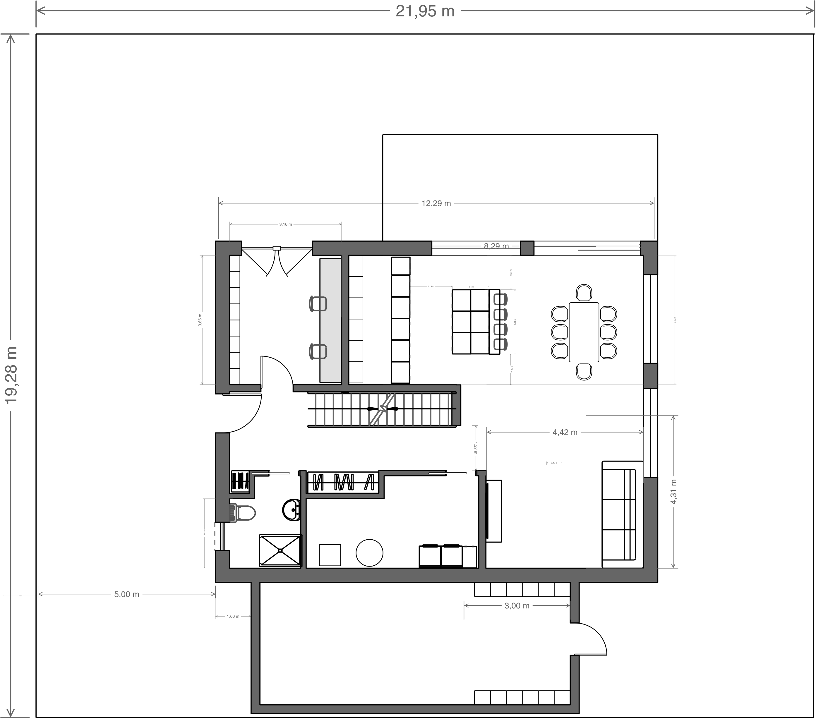

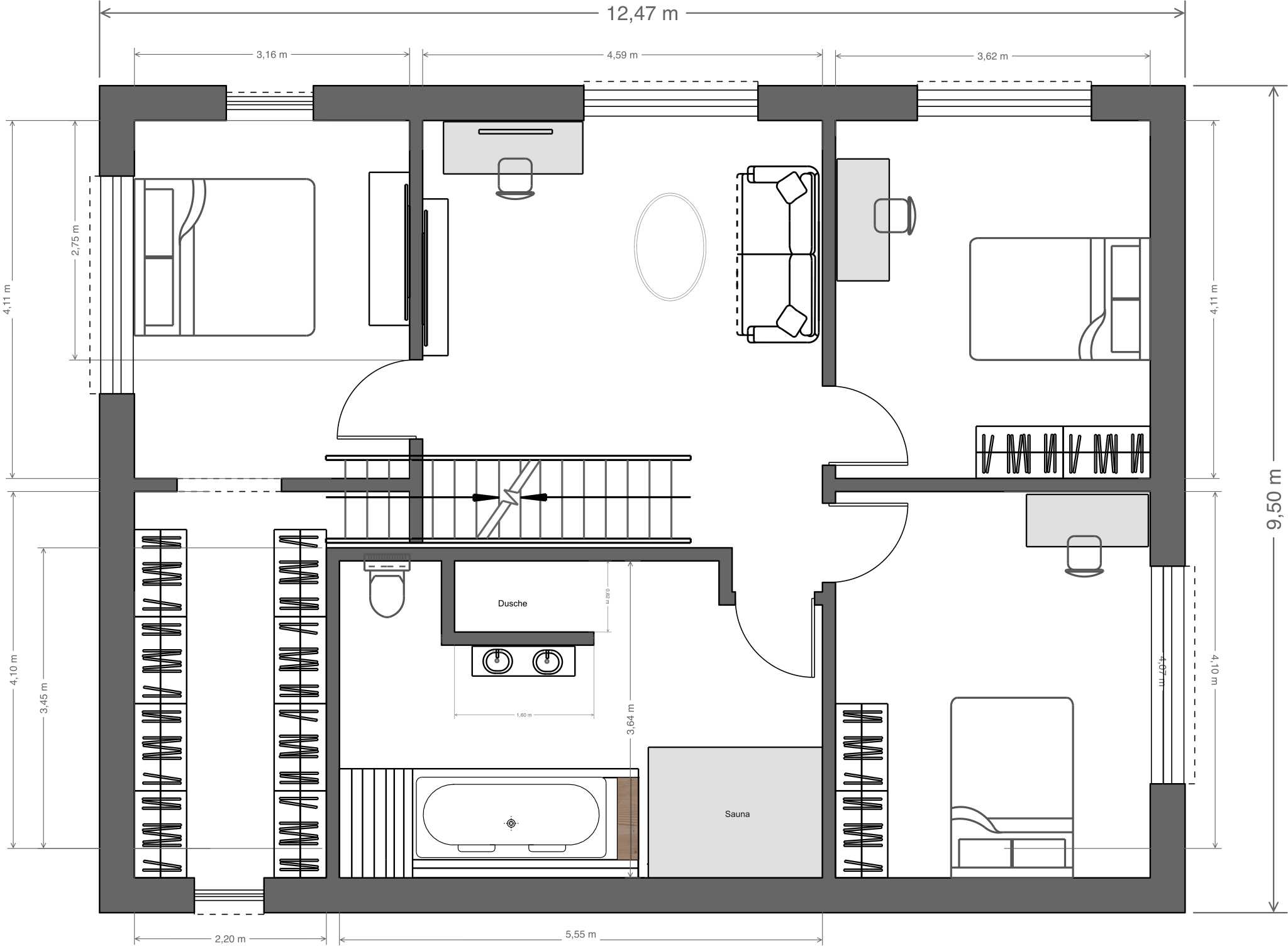

Hier mal mein überarbeiteter Grundriss mit gerader Treppe.
Änderungen:
- Bad im EG verschoben.
- Backupküche hinzugefügt für Stauraum
- Garderobe 50cm hinzu für tägliche Jacken
- Dusche im OG Geschlossen und 1,6m lang gezogen damit ohne Tür möglich
- Fenster in Ankleide hinzu, Schränke gegenüber stehend

Die Treppe funktioniert so nicht. 5 Stufen überbaut? Wie hoch ist die Geschosshöhe?
Bad im OG ohne Fenster?
Warum ist bei Dir Norden unten? Besser immer Alle Pläne gleich ausrichten und dann wenn es geht Norden oben.

Ziemlich untertrieben. Schau Dir mal die Tür unter der Treppe an. Da hat jmd nicht die Beiträge in seinem Thread gelesen. Spar Dir Deine Zeit. Der TE will auf teufel komm raus ohne Fachperson planen…
Welche Tür unter der Treppe, da ist keine. Und nein ich plane nicht ohne Fachplaner.
