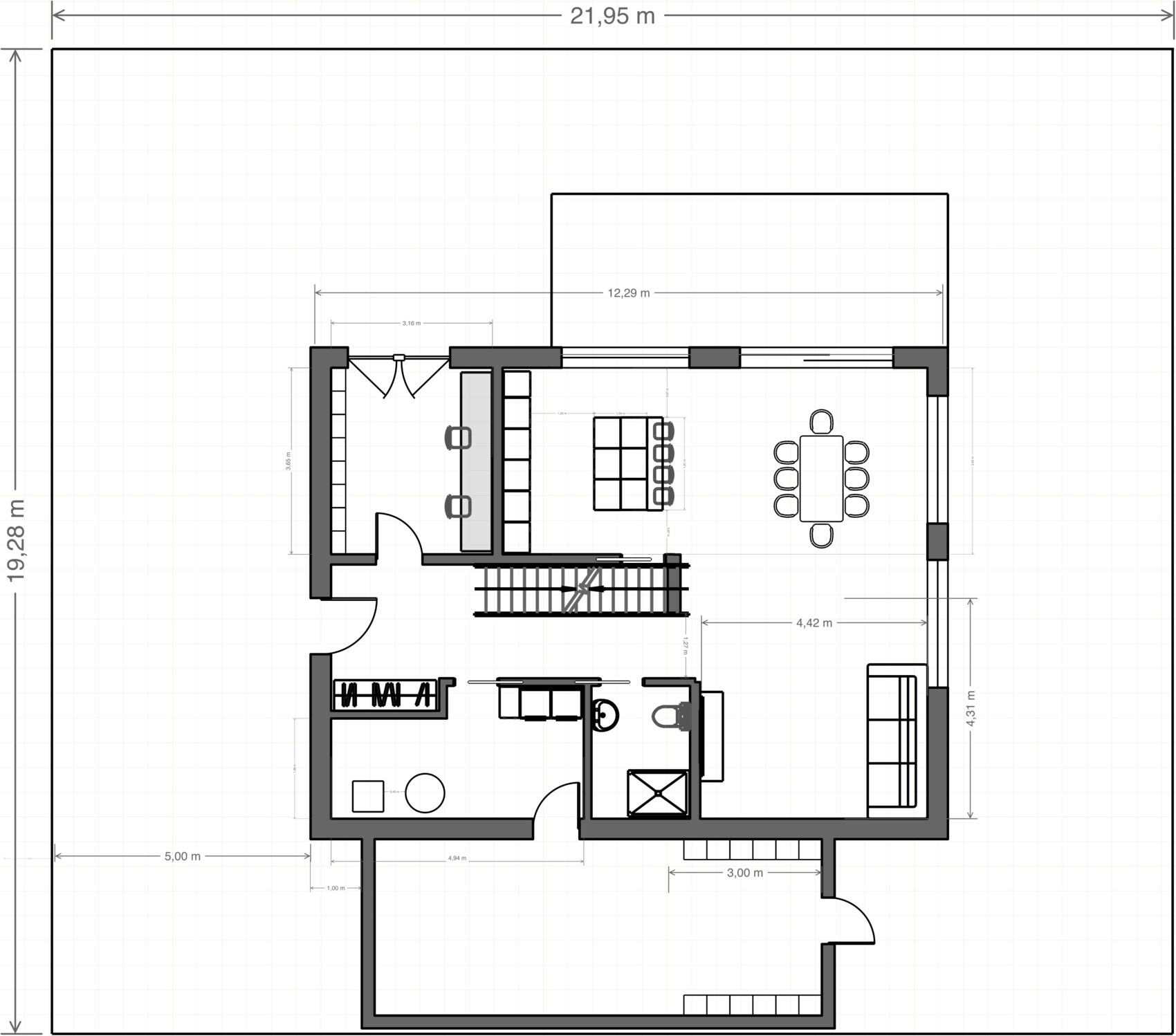

Das habt ihr mit knapp ü 200qm erreicht. Ohne Baunebenkosten oder Nebenanlagen.
Habt Ihr denn eine zweite Grundflächenzahl für Nebenanlagen? Wenn nicht, dann dürft Ihr 170qm überbauen.
Das Haus hat etwas unter 130qm. Damit verbleiben für Terrasse, Wege und Stellplätze 40qm.
Zum Entwurf selbst: da sind schon einige dicke Patzer drin. Engstelle neben dem Treppenantritt, zu kleines Gäste-WC für diese Möblierung, nicht funktionierende Küche mangels an Arbeitsfläche oder Stauraum. Dafür ist der TV-Abstand zum Sofa ü 5 Meter.

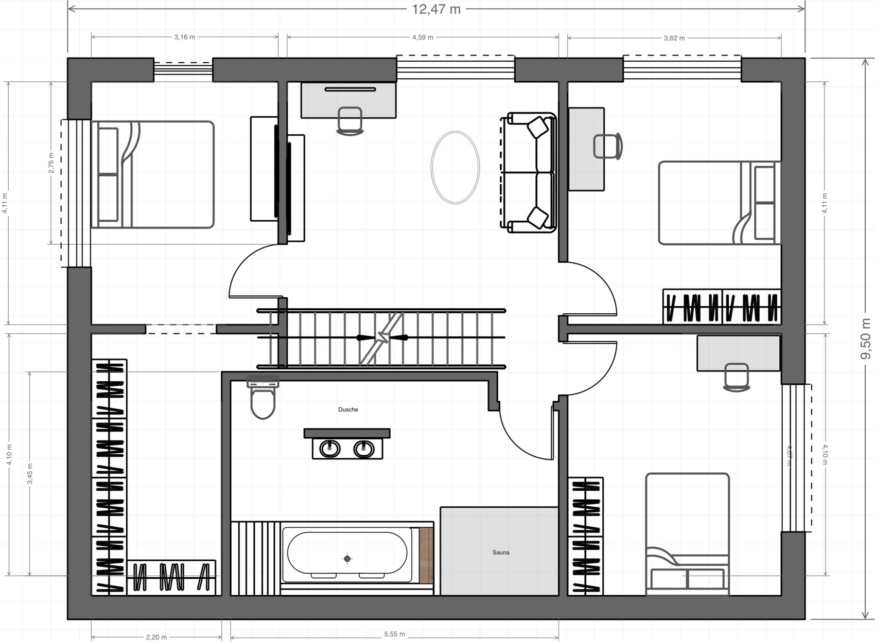

Im OG kommt es dann gar nicht hin, was Ihr da gezeichnet habt. Ihr teilt Euch die lange 13 Meter Wand für Bad und Schlafzimmer mit Ankleide.
Und die Außenansichten erklären sich ehrlich gesagt auch nicht. Bodentiefe Fenster sind nett, Fensterbänder sind nett - aber man muss auch nicht alles zupflastern oder übertreiben. Gerade auch, weil man Giebel auch nutzen sollte. Ein Haus sollte übrigens in der Front lächeln, wenn man mit Fantasie die Fassade anschaut. Was meinst Du, welchen Ausdruck siehst Du im Osten?
Die drei Fensterbänder nebeneinander wirken total negativ… sind halt drei Minus-Zeichen…
Wenn der Nachbar einem auf die Pelle rückt, weil das Grundstück klein ist, dann sollten zumindest im OG Brüstungen für Intimsphäre sorgen.
Was ich aber loben möchte, ist die Old School- Variante, mit der Du gezeichnet hast. Es hat Vorteile, nämlich sich auf den Entwurf zu konzentrieren und nicht auf eine fremde Software. Und man traut sich zu radieren.
Ich hab nochmal versucht die Kritik einzuarbeiten.
Was mir nur immer noch nicht gefällt:
- Wohnzimmerecke zu klein
- Bad im EG ohne Fenster, außer ich mache ein Carport
- Technikraum zu klein
- Gefühlt im EG zu wenig Stauraum
Grundriss: Treppe, zwei Schlafzimmer, Wohnzimmer, Küche, Bad mit Dusche und Sauna.
Grundriss eines Hauses: offener Küchen- und Essbereich mit Insel, Wohnzimmer, Treppe, Bad, Schlafzimmer.

Nee haben wir nicht, deshalb gehe ich wie du von den 170qm aus.
Dann musst Du auch mit 170qm planen. Wie schon gesagt, dazu gehören auch die Wege.
Bevor das nicht geklärt ist, würde ich gar nichts zeichnen, denn dann ist das Grundstück quasi für "alles" zu klein.
Ich kann mir ehrlich gesagt nicht vorstellen, dass die zweite Grundflächenzahl nicht möglich ist.
Insofern nehme Dir einen Fachmann, der den Bebauungsplan lesen und umsetzen kann.
Ja, Ihr habt zu wenig Stauraum. Aber das sollte man ja auch gleich im Entwurf mit einplanen, das ist ein Prozess sowie eine Vorüberlegung und -abwägung und wird nicht erst hinterher zugefügt.
Ein 08/15-Entwurf für 650qm Grund passt nicht auf ein 420er Grundstück.
Wenn Du gartenoptimiert planen willst, dann machst Du die ganze Erschließung von der Nordseite von der Garagenseite aus und beziehst den Osten in die Gartenplanung mit ein sowie ein kleines Dachgeschoss für den (nachträglichen) Ausbau für Büroräume und Abstellfläche.
Da müsst Ihr nach meiner Meinung im ganzen Konzept etwas Abstriche machen. Aber wie gesagt: das gehört in Fachhände, und dann kann der Entwurf hier auch diskutiert werden.
