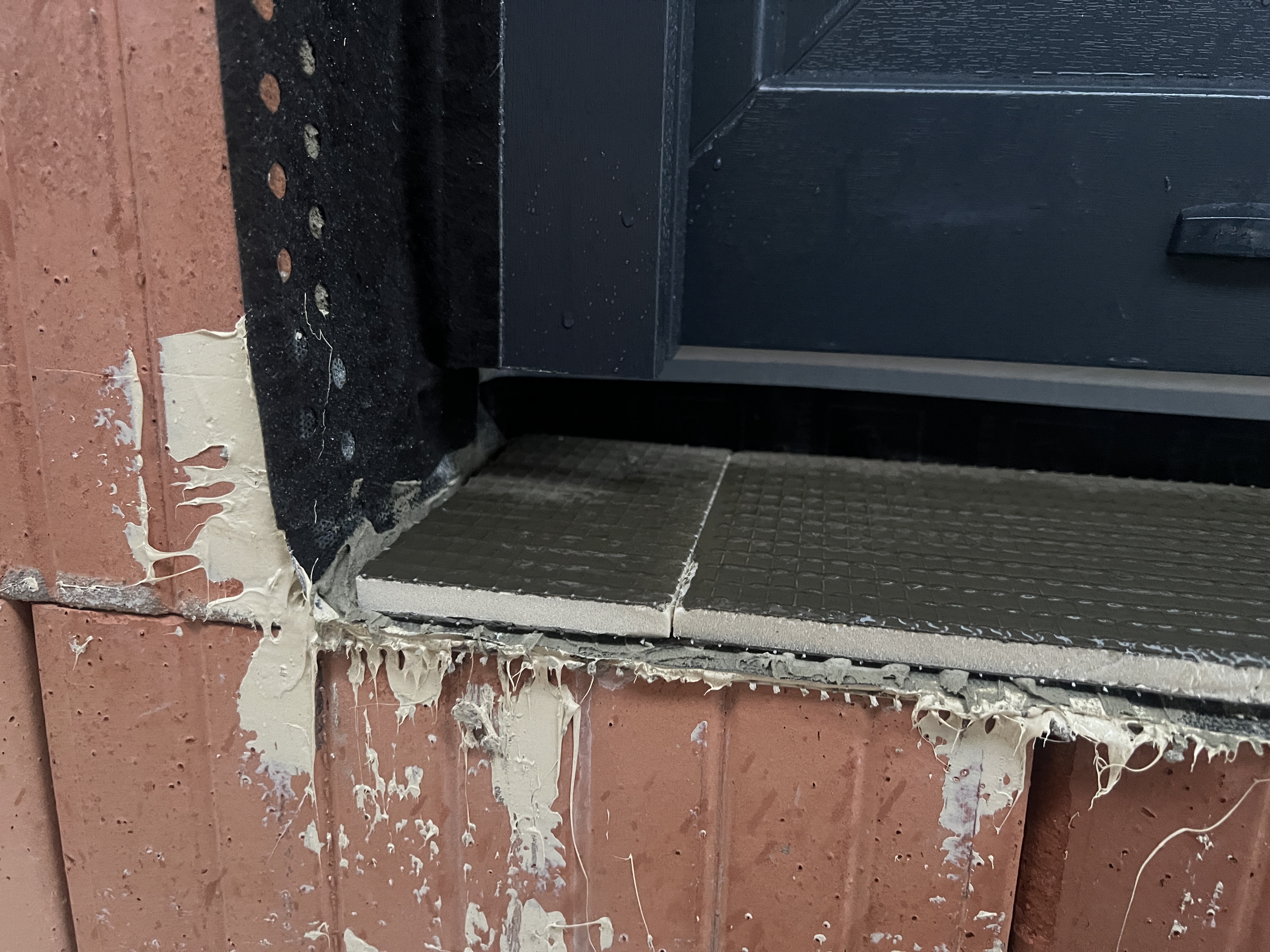

die Dämmung unter der Außenfensterbank mit Naturstein beträgt bei uns nur 1cm. Die Außenfensterbank selbst hat 3cm.
Wie findet ihr das? Ist das denn im Rahmen der DIN 4108-2?
Mein Gutachter sagt das ist viel zu wenig bei WLG 035. Der GU sieht den Fehler nicht ein und will mir eventuelle Mehrkosten in Rechnung stellen.
Gebaut wird mit T9 Stein 36,5er Mauerwerk.
nordanney
Kann denn hier niemand was dazu sagen?
Könnte so was wie eine Jackodur XPS Platte sein.
Keine Ahnung. Was steht denn in der DIN und wie wurde das Detail geplant und energetisch berechnet?
Was ist seine Begründung?
Was steht in der Bauleistungsbeschreibung oder der Ausführungsplanung?
