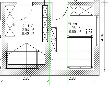

Ja, ist nicht riesig, muss es aber auch nicht sein. Ich bin in einem Haus mit 12qm Bad aufgewachsen und außer das ich mich in die mitte hätte legen können, hat es einfach keinen nennenswerten Vorteil. Dieser Ausschnitt mit dem "Wäschekorbturm" war eher so als Idee gedacht. Bin auch noch überzeugt davon, dass sowas da hinter der Türe ganz cool als Abstellfläche ist. Was allerdings stimmt: Die Höhe liegt da von Stufe zur Decke bei 2m. Das sollte mehr werden. Ebenfalls sind 1,2 Tiefe einfach zu viel und die Mauerstärke ist bei 0,21m. Innenmaß von 0,45m x 0,65m seh ich aber als machbar an, auch was die Kopffreiheit bei der Treppe anbelangt. Irgendwo muss aber halt sowas wie z.B Wäschekorb oä hin. Das zweite Bad unten hat die Badewanne, weil wir sie einfach nicht oft nutzen. Ich sehe keinen großen Sinn darin das Bad größer zu machen, um dort einen Gegenstand einzubauen, der selten genutzt wird. Unten ist der Platz dafür vorhanden.
Elternschlafzimmer:
Glaub es wurde schon gesagt: Der kleine Raum, also Eltern 2 soll eine Gaube bekommen und der Raum kriegt noch 30cm mehr von Eltern 1. Die werden nicht gebraucht, wenn da ein 1,5m schrank hinkommt. Also irgendwie so, wobei die Wände bei der Gaube natürlich ohne Vorsprung wären etc. Riesig ist es nicht, aber muss es auch nicht sein. Es wird geschlafen und sich angezogen und in spätestens 20 Jahren gehören die großen Zimmer uns :)
