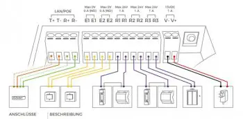

Hallo zusammen, ich bin aktuell dabei ein Haus zu bauen und eben aus diesem Zweck auch auf der Suche nach einer passenden Lösung für die Gegensprechanlage. Dabei finde ich die D1101FV mit dem integrierten Fingerabdrucksensor sehr charmant, weil der Sensor an sich wohl extrem angenehm sein soll und ich mit unterschiedlichen Fingern z.B. die Tür und die Garage steuern kann.

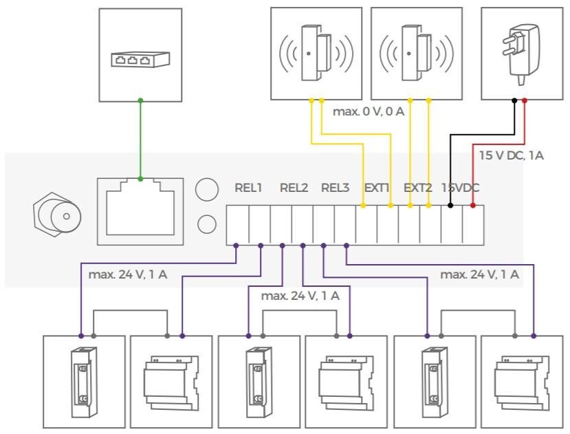

Nun zur Frage: Man soll die Doorbird ja nicht direkt mit der Tür verbinden, sondern normalerweise über den Controller A1081, der im Haus positioniert wird. Es soll jedoch auch die Lösung der sicheren Schaltung nicht über diesen Controller, sondern über die Doorbird Innenstation geben. Die bietet auch Relaisschaltungen. Gibt es denn eine preiswertere Möglichkeit mit einer anderen, günstigeren Einheit, die Tür- und Toröffnung sicher aus dem Hausinneren heraus zu realisieren? Der direkte Anschluss an die Außenstation fällt ja wie beschrieben wegen der relativ einfachen Möglichkeit der Brückung weg.

es gibt verschiedene Möglichkeiten. Die D1101 F hat ein bistablies Relais integriert. Die D2101FV hätte zwei davon (du meintest ja das du 2 Kontakte schalten willst. Ob das mit den verschiedenen Fingern geht um damit unterschiedliche Relais anzusteuern, bin ich mir nicht 100%ig sicher, ich meine aber mit dem Keypad müsste es gehen. Das müsste ich prüfen.
Aber wie du bereits geschrieben hast, ist es so etwas unsicherer (wobei der Einbrecher der das überbrückt auch erst noch geboren werden muss). Ansonsten korrekt. Entweder über die Innenstation A1101 oder über die EA/ controller A1081 Möglichkeit. Wo kaufst du akutell die Doorbird? Die Preise schwanken aktuell extrem?

Hallo, auch vom Doordbird Helpdesk habe ich ein Feedback dazu erhalten:
"Aktuell bieten wir keine andere Möglichkeit an. Für die manipulationssichere Einbindung können Sie unseren IP E/A Tür Controller A1081 oder die Innenstation A1101 nutzen."
