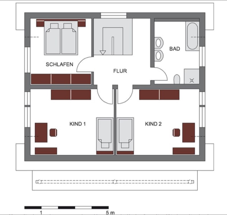

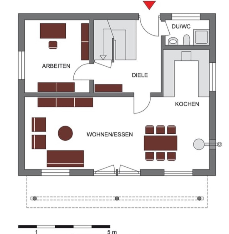

zum Beispiel so:
Grundriss eines Apartments mit Wohnzimmer/Essbereich, Küche, Arbeitszimmer, Diele und Bad.
Grundriss eines Hauses: links Schlafzimmer, Mitte Flur, rechts Bad, unten Kinder 1 und 2.
