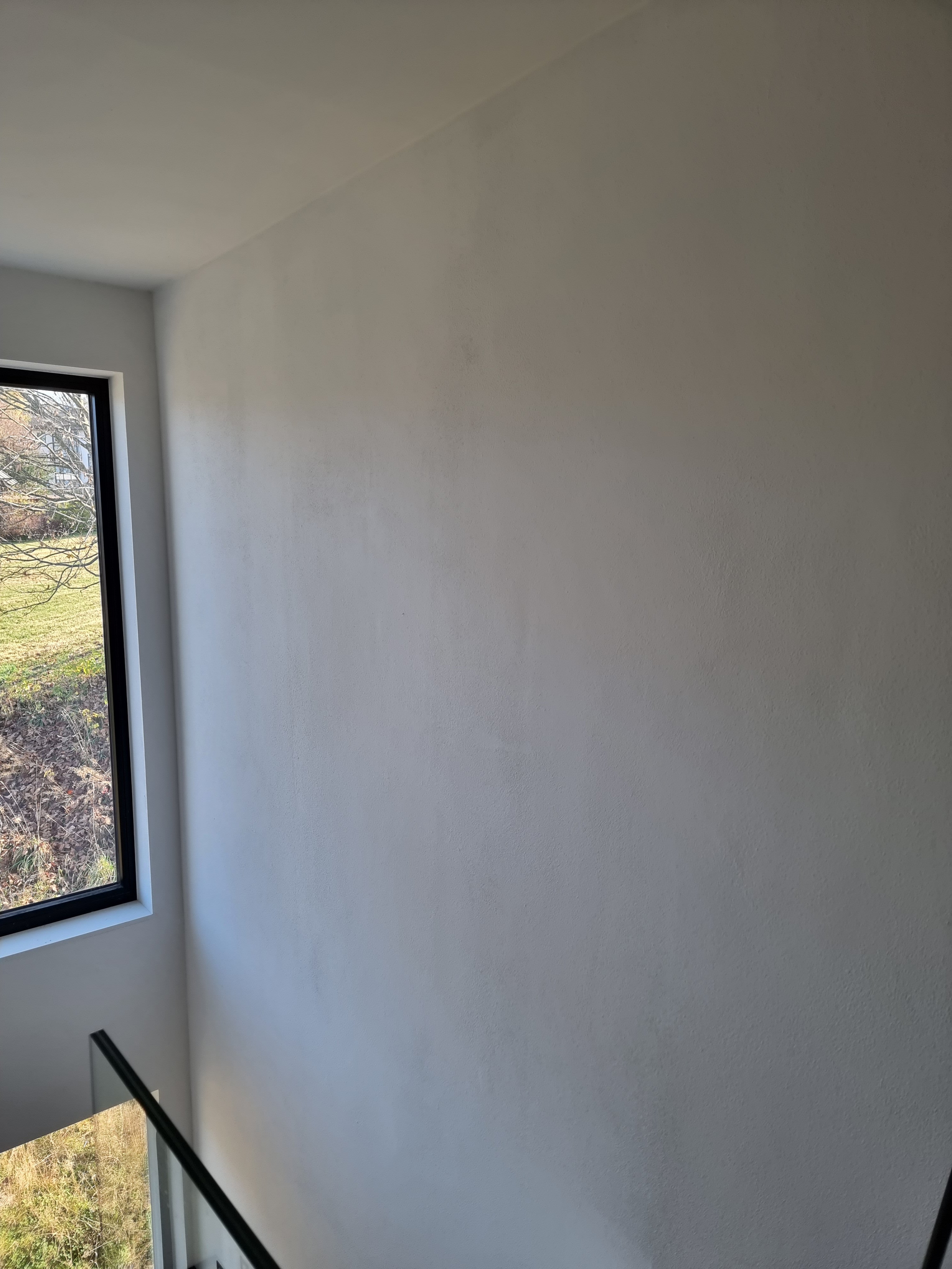

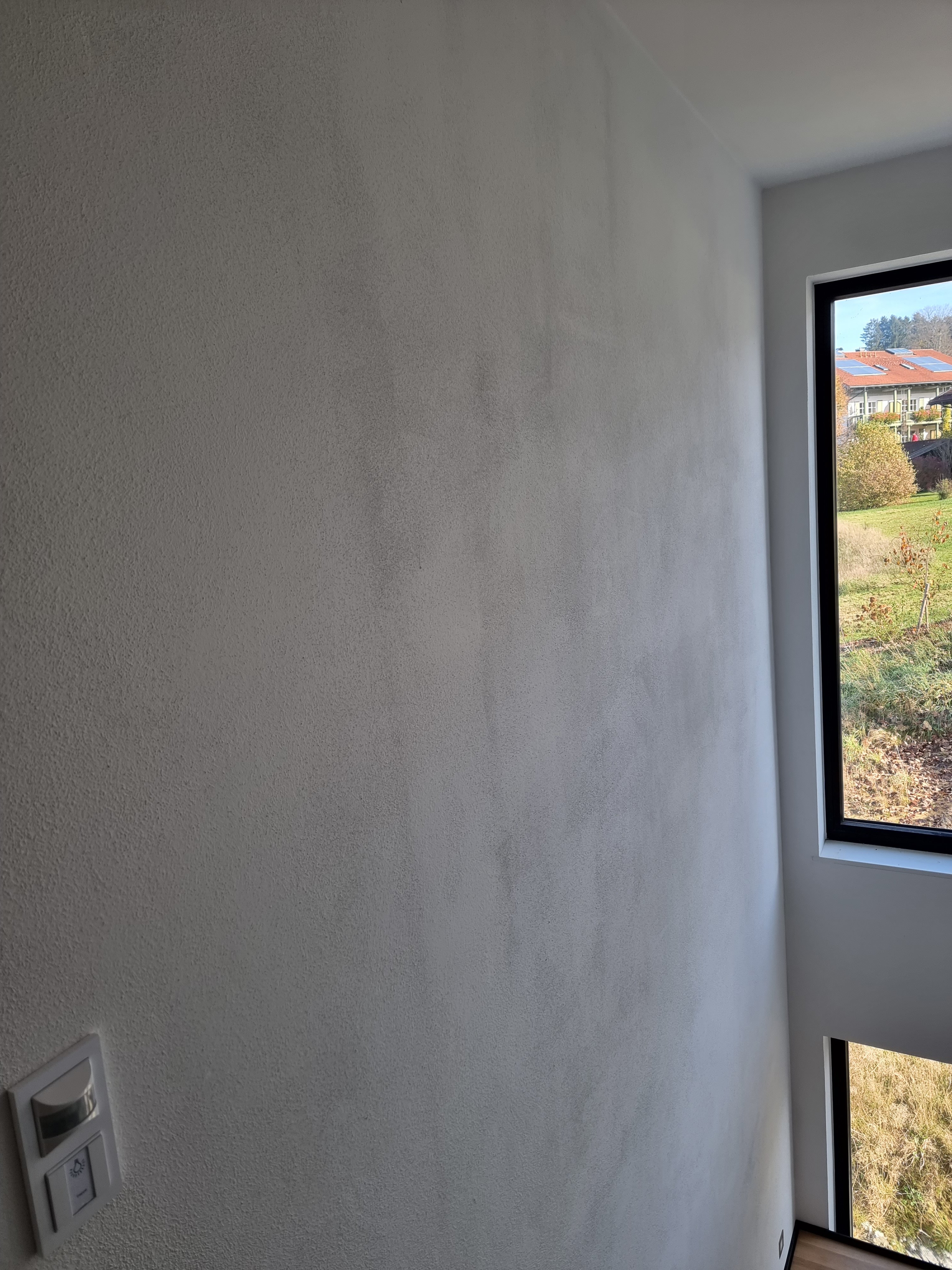

Unser Treppenaufgang, sowie einige unserer Zimmer- und auch Außenwände sind meiner Meinung nach sehr schlecht verputzt (siehe Bilder).
Unser Bauunternehmen streitet dies aber ab.
Könnt ihr mit Bitte anhand der Bilder eine Einschätzung abgeben?
Wie würdet ihr euch gegenüber dem Bauunternehmen verhalten?
Sandra84
Ich weiß es ist schwierig zu erkennen.
Ja, der Maler der Baufirma war da und hat nochmal gestrichen. Er verließ das Haus mit den Worten, da kann ich auch nichts mehr machen wenn so schlecht verputzt ist.
Pitiglianio
Sieht auf den Bildern "wellig" aus. Sind das gemauerte Wände oder Holzständer beplankt mit Rigips?
Tolentino
Tolentino
Ich würde sagen: Ist nicht schön aber auch kein Mangel. Keine Chance da was durchzukriegen.
Streiflicht ist auch zur Mangelbeurteilung nicht erlaubt. Mindestens zwei Bilder sind im Streiflicht.
