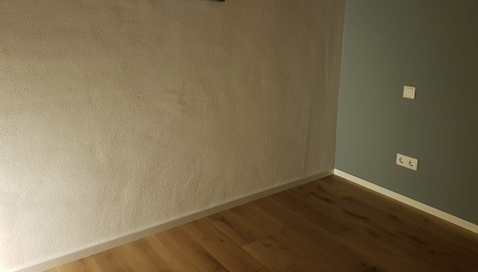

Also uns ist es tatsächlich erst aufgefallen als gestrichen war und Lampen drin … vorher sah es eigentlich für unsere Augen ganz gut aus … richtig aufgefallen ist es als die Türen kamen … im OG habe ich eine Tür da ist der Abstand ganz unten Zarge / wand 0 und oben an der Tür dann also auf Höhe 2,10 habe ich 1,5 cm einfach mal nen Abstand / ein Loch … Wahnsinn … auch bei uns gibt es Räume die sind top und räume die sind grauenvoll gewesen …. Teilweise habe ich das Gefühl der Putz hat sich nach dem auftragen in die Wand eingesogen ,was Wellen ergeben hat . Sie haben also nicht schlecht verputzt sondern was falsch gemacht beim Untergrund. Als gestrichen war und bezogen hatte ich das Gefühl wir befinden uns in einem charmanten Altbau , es war grässlich. Irgendwann waren wir so unzufrieden dass wir einen anderen Verputzer beauftragt haben . Nachdem die Verhandlungen mit dem ersten Unternehmen vergeblich waren . Witzig war auch die Geschichte das mein Mann zur Messung der Unebenheiten mit einer 2m Latte durchs Haus lief und uns danach der Elektriker kündigen wollte . Sein Chef rief an und meinte wir wären solch anspruchsvolle Kundschaft da gäbe es nur Ärger und er wolle den Vertrag kündigen . Ach ja das waren ganz ganz tolle Zeiten .
Wir haben ein sehr ähnliches Treppenhaus wie ihr . Es kam wieder ein Gerüst rein , alles musste wieder abgedeckt werden … dann haben wir Haftgrund drauf und der neue Verputzer hat drauf geputzt . Anschließend mussten wir alles neu grundieren und nochmal streichen . Es war die Hölle . Aber bei uns sah es auch teilweise mega schlimm aus .
Im Bad also Analog dem einen Bild wo du nur das eine Fenster gezeigt hast neben dem
Es uneben ist: bei solchen Flächen sind wir analog vorgegangen aber der Verputzer hat nur nachgearbeitet und auslaufen lassen wenn du verstehst …. Hat gut geklappt beim Kalk Gips Putz , beim
Zementputz geht es nicht . Sieht doof aus .
Deswegen wäre mein Vorschlag an den ganz fiesen Stellen entsprechend nacharbeiten zu lassen ….. und den Rest zu akzeptieren außer es sieht so schlimm aus wie bei uns .
Ich war übrigens in allen 12 Häusern , die meine Nachbarn nach und nach gebaut haben drin .Alle Q2. Alles Tipp top. Dass man hier Q3 hätte nehmen müssen oder Q2 halber Rohbauzustand ist stimmt einfach nicht . Gute Unternehmen machen auch Q2 gut .

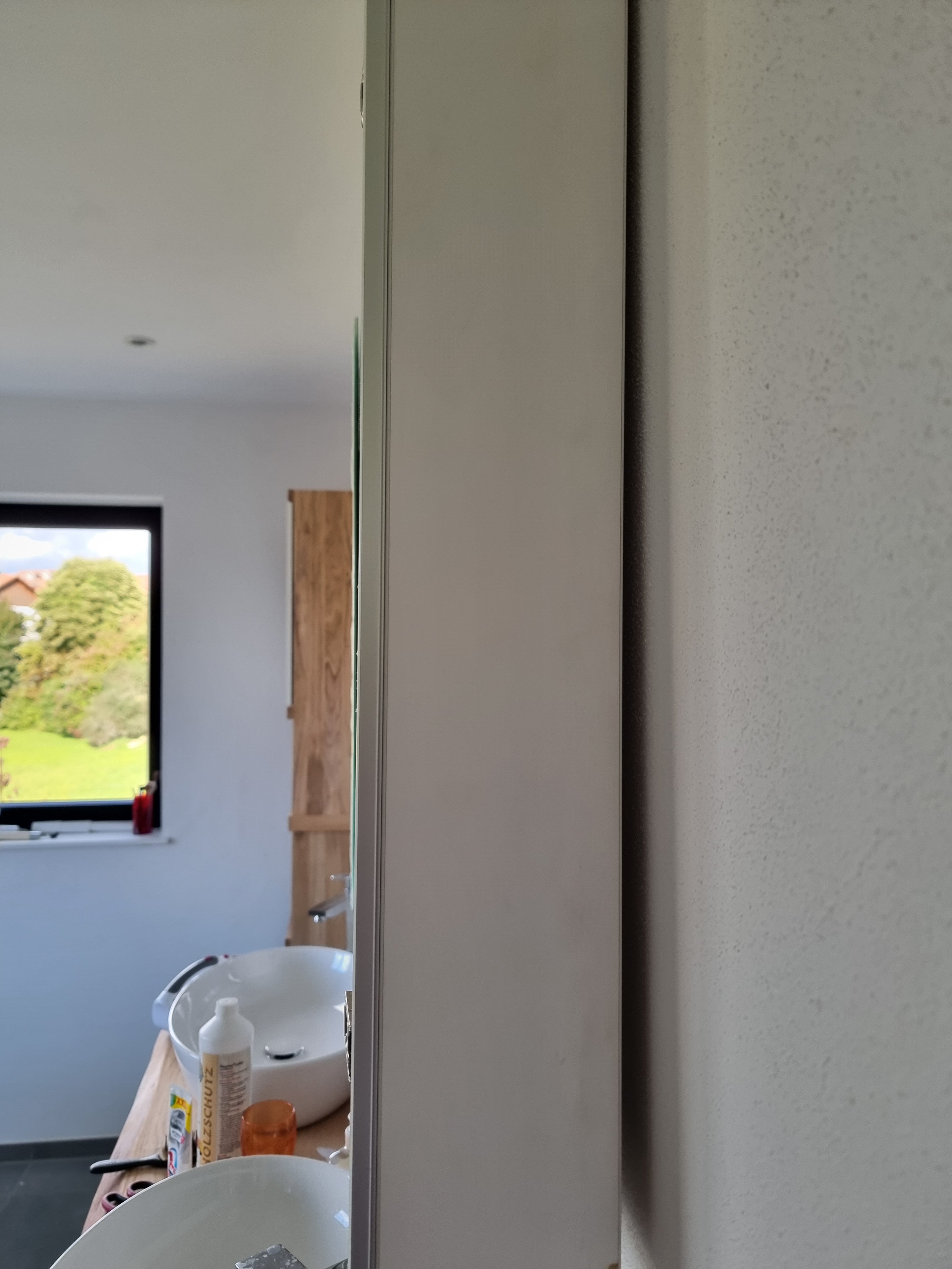

sowas misst man aber doch mit richtscheit. Kannst du damit mal Fotos machen?
Und wieso fällt das erst jetzt auf, hast du das nicht nach dem innenputz gemacht?
Hier ein Bild vom Spiegel!
Ich hab das Bauunternehmen mehrmals darauf verwiesen, dass es nicht gleichmäßig ist. Es wurde immer abgestritten.
Direkt mit Richtscheit nachgemessen haben wir nicht, deswegen fällt es jetzt erst auf.

Das ist ja neganz andere Hausnummer als die Bilder zuvor !!!!
Ich weiss gar nicht wie das geht. Haben die eckschienen gesetzt? ist das die einzige Wand die aus dem lot ist, oder mehrere?
Das geht eig. nur mit ner krummen Wasserwage

Das fiese ist eben dass es innerhalb der DIN liegt …. Und auch beim TE müsste man nachmessen wie weit es auf 2m „falsch läuft“ …. DIN am besten mal durchlesen . Und da unsere Tür wie beschrieben genauso aussah ist die Frage ob man in der Toleranz ist … wenn ja Pech gehabt , wenn nein : Gutachter holen .
