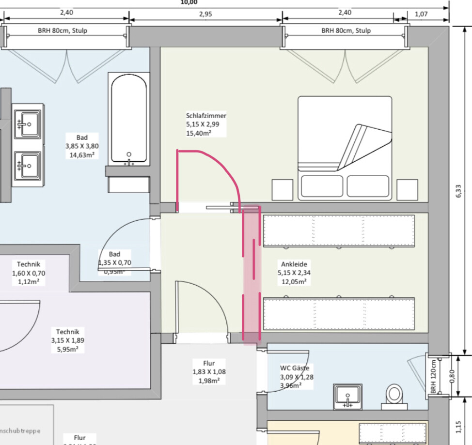

Die Hebeschiebetür ist 3m breit und ca. 2,35m hoch. Im Schlafzimmer ist das bodentiefe Fenster 1,75m breit und ca. 2,31 m hoch. Restlichen Fenster haben ein Höhe von 1,40m.
Kinder sind ja erst mal nicht geplant, daher kam mir der Gedanke gar nicht sofort
Äh .. wenn man das Kapitel noch nicht abgeschlossen hat, dann plant man doch nicht so eine Konstellation von Hauptbad. Ich war fest von bleibend kinderlosem Paar ausgegangen.
Küche/Wohnen/Essen finde ich gut. Technikraum, ist das geklärt mit Anschlüssen von der Straße aus?

Eigentlich wollen wir keine Kinder, nur man hört in unserem Alter halt auch immer wieder “der Kinderwunsch kommt schon noch, ihr seid ja noch jung” und irgendwie ist das so verinnerlicht, dass man sich ja mal die Option offen halten könnte… :rolleyes:
Die Anschlüsse sind noch nicht geklärt, welche Probleme könnte es denn da geben? Wir haben durch die zwei Bauplätze theoretisch auch zwei Anschlussmöglichkeiten.

Theoretisch ließe sich das Ankleide-Bad Problem ja auch lösen, wenn ich die Ankleide z.B.mit einer Schiebetür abtrenne und das Schlafzimmer eine normale Tür bekommt…
Grundriss eines Apartments: Schlafzimmer mit Ankleide, Bad, WC Gäste, Flur.
Ja, so könnte man dann lösen.
Hausanschlüsse müssten ja vermutlich unter der Bodenplatte geführt werden oder so ans Haus geführt werden, dass sie dann über die Nordseite bei Hauswirtschaftsraum/Technik-Raum ankommen.
Ist denn der letzte Grundriss schon mal von Architekt/Bauausführendem bewertet worden?
Das durchführen von Hausanschlüssen unter der Bodenplatte (mehr als xx cm) wird nicht von jedem Versorgern erlaubt! Wasser, Gas, Strom o.ä. Das müsste vor weiteren Planungsschritten dringend vorab geklärt werden sonst macht das doch keinen Sinn?
