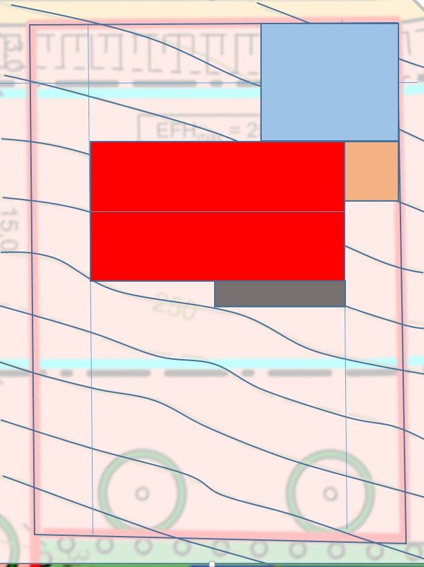

Wie Du im Entwurf von @ypg siehst ist das Haus um eine Etage kleiner. Das spart enorm Kosten. Schaut auch besser aus. Kannst uns mal den Bebauungsplan nennen? Bitte keinen Link (ist verboten;)). Dann kann man etwas mehr sagen zum Entwurf.
Und ich bin doch ehrlich gesagt überrascht, warum der Entwurf derart negativ aufgenommen wird. Was sind denn die dahinterliegenden Gründe, dass das von jedem als so eine große Katastrophe angesehen wird, was hier geplant wurde? Mir erschließt sich das noch nicht wirklich. Was gewinne ich denn, wenn ich das angesprochene Hanghaus plane mit 2 anstatt von 3 Ebenen?

Du persönlich gewinnst mehr Lebensqualität, in dem Du barrierefrei in Deinen Garten gehen kannst. Außerdem sparst Du Dir die Kosten eines Kellers, der hier eigentlich nur die Bodenplatte ersetzt. Du hast mit nur zwei Ebenen dort die Nutzräume, wo Du sie brauchst. Du kannst aus Deinen Terrassentüren gehen, ohne abzustürzen. Du brauchst keine Absturzsicherungen.
Bei individueller Planung bekommst Du fast alles, was Du möchtest.
Optisch ist eine Stadtvilla, die auf einen Hang gesetzt wird, nicht gerade ein Highlight.
Wenn man das ganze noch ökologisch betrachtet, wertet man das Grundstück nicht gerade auf. Man könnte fast sagen, dass man mit Gewalt ein BoPa-Haus in den Hang drängt. Ok, mit Hilfe eines Kellers. Aber ob ein Nutzkeller nun die bessere Ebene für einen Gartenzugang ist, mag ich bezweifeln.

so haette ich das platziert und wie bereits beschrieben die Hoehen geplant. Auch gern noch 1-2 m weiter nach Sueden.
Rotes Rechteck zentral, blaues Quadrat rechts, kleiner beiger Block rechts, grauer Block unten.
