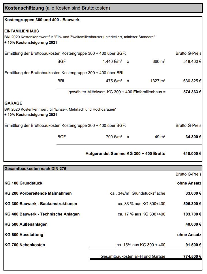

wir (meine Frau, zwei Kinder und ich) planen derzeit den Bau eines Einfamilienhaus im Berchtesgadener Land. Grundstück ist bereits im Familienbesitz.
Rahmenbedingungen wären wie folgt:
- Grundstück vorhanden, ca. 800 qm
- mittlerer Standard
- Massivhaus aus Ziegel (ohne Dämmung; evtl. 43er Ziegel)
- Grundriss ca. 12 mal 10 m:
- Zwei volle Stockwerke
- mit Keller (nur Nutzkeller)
- kalter Dachboden
- Doppelgarage
Hierfür hatte unser Architekt eine grobe Kostenkalkulation aufgestellt, deren Ergebnis uns nahezu erschlagen hat (siehe Anhang). Unser Budget geht eigentlich nur bis ca. 600 - 650 TEUR "all in".
Wie hoch würdet Ihr die Kosten schlüsselfertig ca. schätzen?
Zur Schätzung selbst hätte ich auch noch ein paar Fragen:
  • Handelt es sich Eurer Meinung nach um eine schlüsselfertige Schätzung (Ausstattung wurde anscheinend keine angesetzt)?
  • BGF: Wird der Keller hier genauso angerechnet wie EG und 1. Stock (zumindest sieht es mit 360 qm so aus)?
  • BRI: Hier komme ich bei der Berechnung des BRI auf etwas andere Werte. Ist die Schätzung über BRI hier zweckmäßig? Oder sollte man aufgrund des kalten Dachbodens lieber über "umbauter Raum" schätzen?
  • Sind in den Nebenkosten etwaige Kosten eines Architekten enthalten
Vielen Dank für Eure Mühen und Antworten und viele Grüße
Aracnor

ich mach’s kurz und knapp: da wurde (viel) zu niedrig kalkuliert. Bei 360qm Fläche kannst du von 750.000-800.000€ für Gruppe 300+400 ausgehen.
der Rest geht on top.
ich rechne dabei mit rund 2.200€/qm.

Wir haben vor 4 Jahren mit 400€ je cbm gerechnet. Die 475€ kannst knicken in der aktuellen Lage. Die damals hier kalkulierten 2000€/qm haben wunderbar gepasst. Ich würde mich eher hier orientieren als am Architekt. Aber die 2200€ wir hier nicht jeder befürworten.

Ich denke die Architektenschätzung ist etwas zu hoch. Mit 650.000 Euro solltet ihr schon auskommen können bei normalen bis gutem Standard!

1327 m3 ist schon ein Wort. Wir haben etwas mehr als 900 m3 inkl. Garage und planen in etwa mit dem selben Budget. Unser Architekt hatte im ersten Überschlag (in BW) 650€ pro m3 gerechnet. Übertragen auf dein Projekt wären das schon 860k. Wir bauen am Hang, das ist generell etwas teurer, aber viel günstiger wird es denk ich nicht. Besonders wenn du noch gehobene Ausstattung möchtest würde es mich nicht wundern wenn es noch mehr wird.
Unser Kostenschätzung wurde erst nach der Entwurfsplanung genauer. Ohne wirst du kaum eine Aufschlüsselung nach Gewerken bekommen.

Also Nachbarn von uns haben letztes Jahr für 10mx11m mit Keller, Kaltdachboden, Doppelgarage und der Außenanlage 600k gezahlt.
Standard keine Ahnung ob mittel oder gehoben.
Kinderbad und Glastüren z.B. aber keine elektrischen Rollläden.
Komplett schlüsselfertig aber tatsächlich ohne jede Eigenleistung.
Also 650k werden 2021 in Bayern vielleicht? knapp, aber die Architektenschätzung kommt mir auch hoch vor.
Die Preise gehen so extrem weit auseinander hier im Forum, dass es wirklich ganz schwer einzuschätzen ist.
