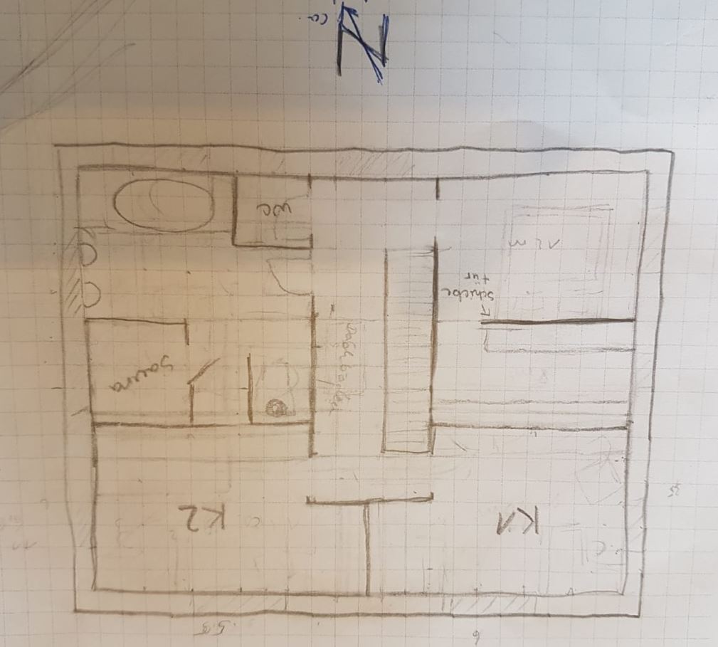

Irgendwie kommt mir dein Vorgehensmodell komisch vor. Was erhoffst du dir von einem Haus mit 11x9m?
Am besten sagst du mal etwas zum Grundstück und gibst uns Informationen zu dem gewünschten Raumprogramm. Welche Zimmer benötigst du?
Wir haben uns für einen Architekten entschieden, damit er uns das Haus „optimal“ in das Grundstück integriert. Die Außenmaße sollten daher seine Aufgabe sein, gib ihm dein Raumprogramm und dein Budget.

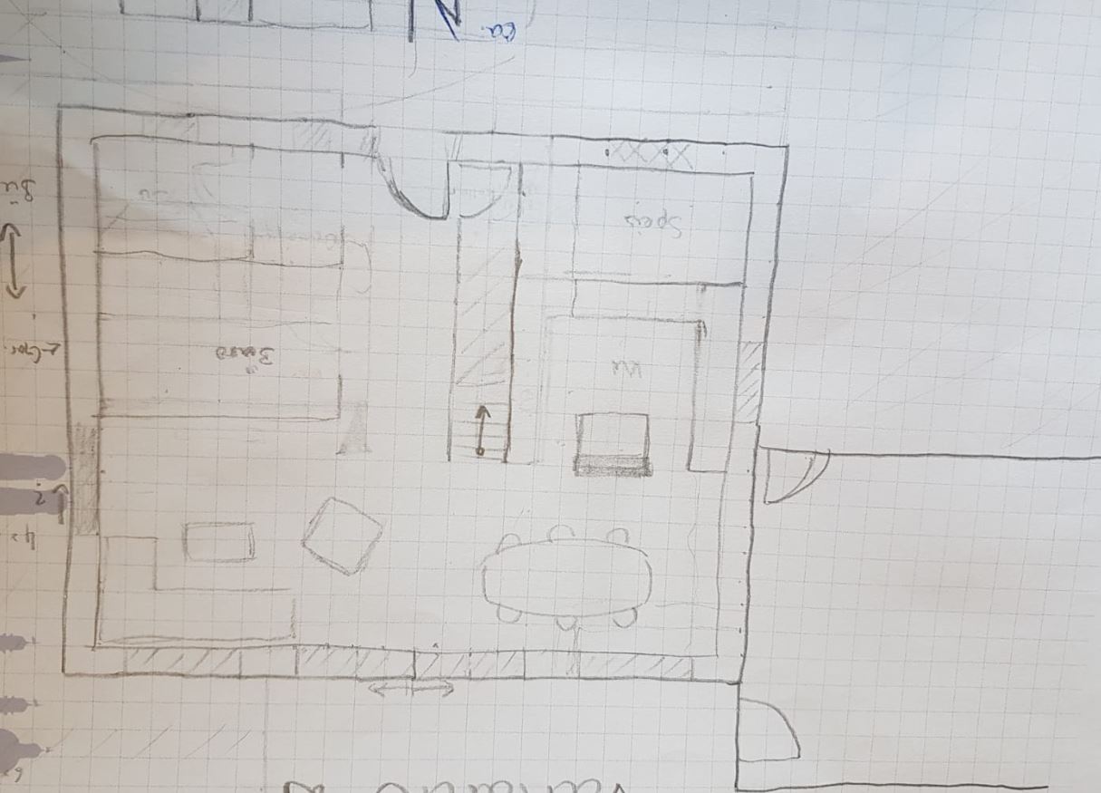

Das Problem ist bei Verkleinerung der Grundfläche, dass Du den Komfort des erarbeiteten Grundriss verabschieden musst. Mag sein, dass ihr hier und dort viel zu viel an Fläche habt, aber eigentlich lässt man sich ja flächenoptimiert planen. Das sehe ich auch bei 10 x 12 nicht . Meist geht ein Schrumpfen nicht. Irgendwas wird dann leiden: bei 9x11 sehe ich zb keine geräumige Ankleide neben 2 Kinderzimmer im OG...

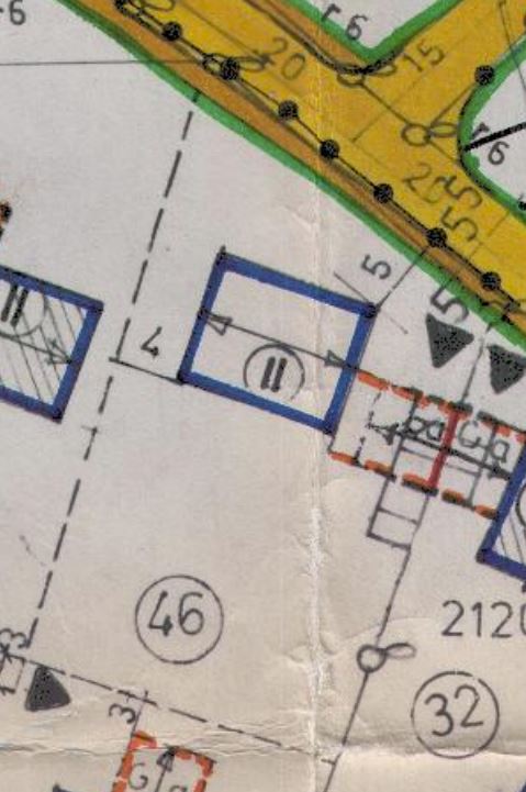

Da der Bebauungsplan sehr starr ist, ist die Lage der Garage und das Baufenster des Hauses fix vorgegeben. Eine Abweichung davon wurde abgelehnt.
Anbei das Grundstück inkl. des Baufensters (unter "Grundstück").
Zu den Rahmenbedingungen und die jeweiligen Begründungen:
- Grundstück vorhanden, ca. 800 qm (siehe "Grundstück")

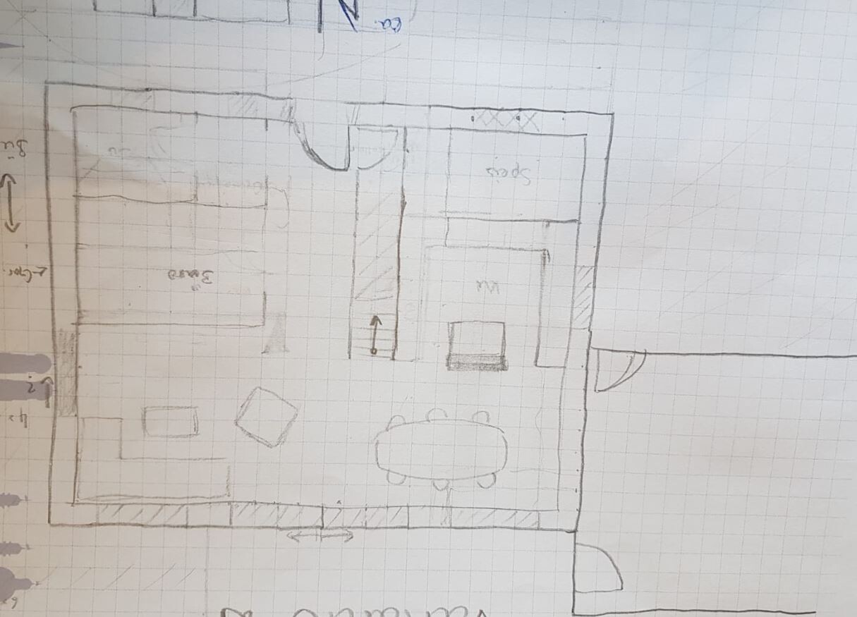

Raumkonzept (siehe grobe Ideen anbei "EG oben Norden" und "OG oben Norden"):
EG:
- Küche, Wohn-, Essbereich offen und "ums Eck" (von Ost nach Südwest, siehe Zeichnung)
- Speisekammer neben Küche
- Büro (für Homeoffice, daher ca. 10 qm notwendig)
- kleines WC, evtl. mit Dusche
- Garderobe
- gerade integrierte Treppe aus dem Wohn-Essbereich in 1. Stock
OG:
- 2 Kinderzimmer (mind. 15 qm): Lage SO und SW falls möglich, ca. gleich groß
- 1 Schlafzimmer mit Ankleide
- 1 Familienbad. Hier hatten wir die Sauna mit eingeplant, da Platz genug im OG war (und daher nicht im Keller Nassbereich notwendig war.) [aber nicht genug Platz für Büro im OG].
- WC separat, nicht im Familienbad
Als Maße hatten wir zuerst 12 auf 10, da dann Wohn-Ess-Küchenbereich und Büro im EG gut gepasst haben.
