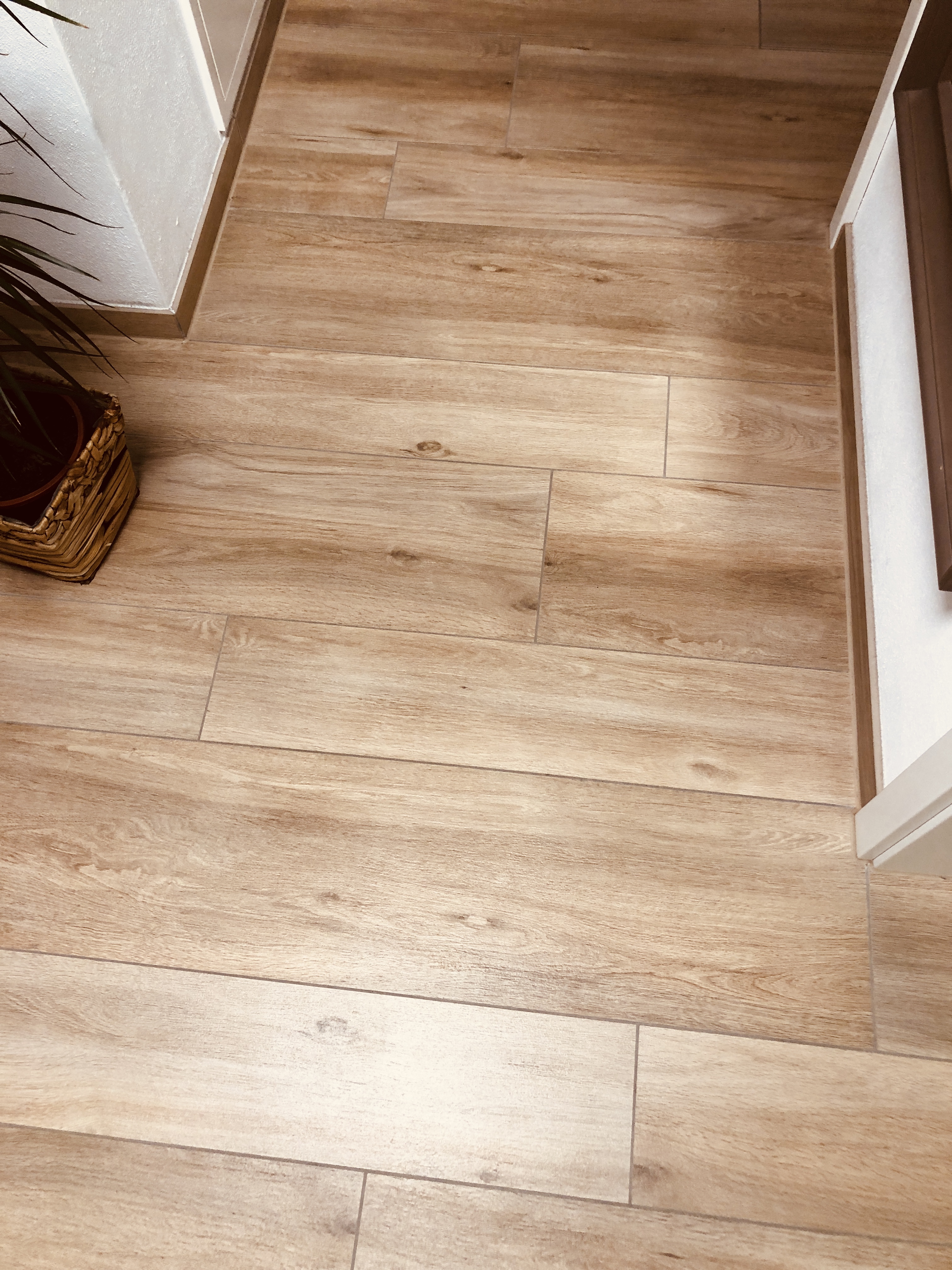

Wenn Du schon für den Mehraufwand bezahlst, dann überlege Dir mal ob ihr es mit 20er und 30er Fliesen wie wir, mischen wollt. Lockert die Holzoptik auf und war ein Vorschlag des Chefs.
Ja das hätte mir auch gefallen, aber leider konnte der Fliesenleger ja nur die eine Fliese in dem passenden Farbton anbieten.
