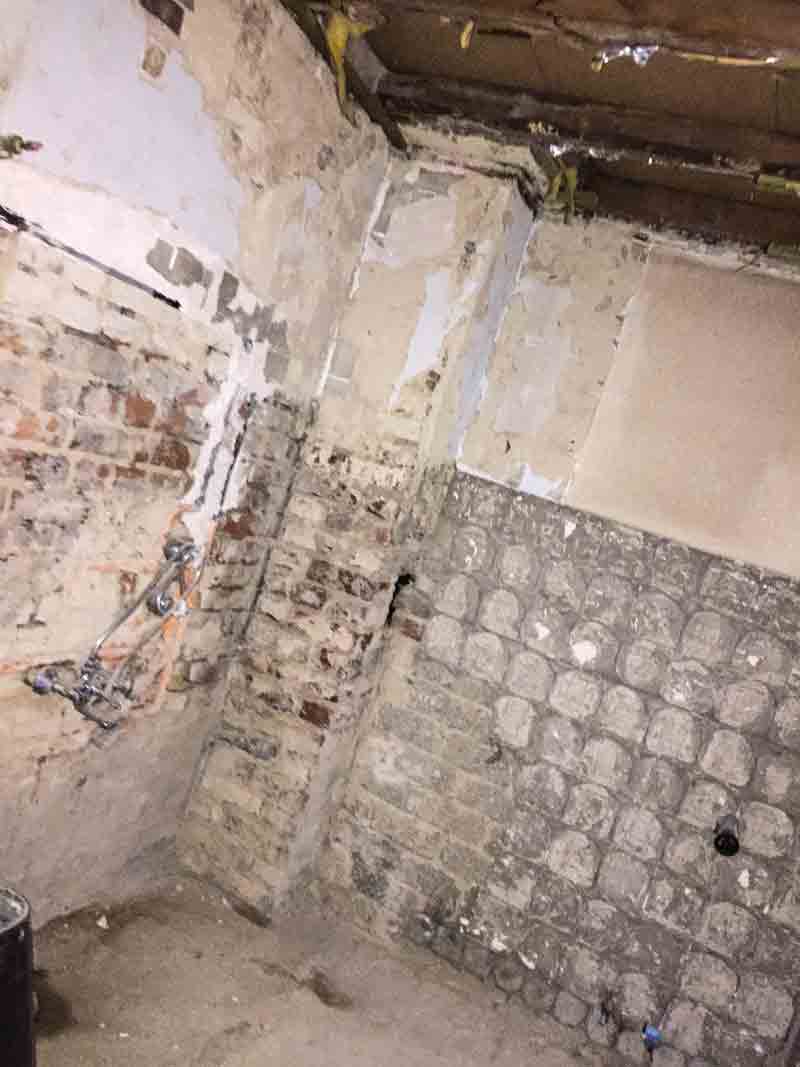

Bei uns im Bad und in der Küche sind die Fliesen direkt an die Steine in den Beton eingelassen.
Wenn ich nur die Fliese Abschlage, bleibt die Betonfläche mit den Löchern und offenen Flächen stehen.
Schlage ich den Beton mit ab, sieht man direkt das Mauerwerk.
Ich würde ungern die Fliesen drüber kleben, weil ich einmal alles neu machen möchte.
Muss ich nun alle Fliesen mit dem Beton abschlagen ? (Das geht schneller) oder nur die Fliese und aufpassen das ich nicht den Beton erwische ?

Geht es um die Wände oder den Boden. Beton ist hier eine etwas grobe Beschreibung. An der Wand, ist sicherlich Putz vorhanden. Wenn du nun die Fliesen ab machst, dann musst du die Fläche wieder glatt spachteln. Oder du machst den Putz auch komplett ab und klebst Gipskarton an die wand. Dies stellt dann wieder einen schönen Fliesengrund dar.
jan2110 09.10.2016 21:20
Es geht um die Wände. Putz ist da nicht vorhanden. Wenn ich die Fliese Abschlage ist direkt da unter das Mauerwerk.
Siehe Foto. Rechts daneben wurden die Fliesen anscheinend geklebt. Die gingen super runter.

Was für Ziel hast du denn? Sollen dort Leitungen oder ähnliches Verkehr werden? Im Grunde hast du halt drei Varianten:
1. den Putz und den Kleber dran lassen an der Wand. Anschließend die Band wieder glattspachtel. Voraussetzung: der Putz ist noch tragfähig.
2. alles runter und die Wand neu Verputzen oder ggf. Gipskarton dran kleben mit Ansetzbinder. Vorteil: schöner glatter Untergrund.
3. Trockenbauwand vor die Steine setzen.
All dies kommt darauf an, was du möchtest und für Ziel verfolgst.
