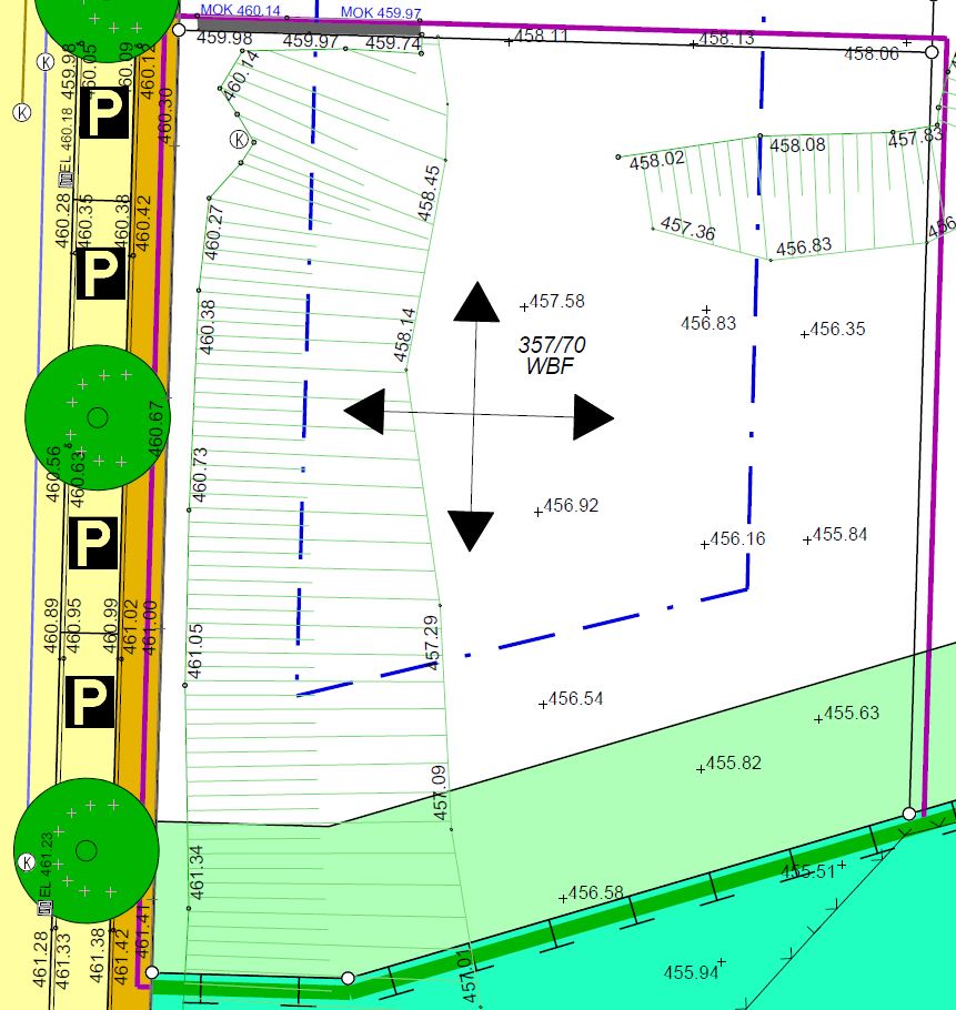

Irgend etwas stimmt mit dem Gefaelle nicht. Auf dem Grundriss faellt das Grundstück auch nach Sued. Auf der Ansicht nach Nord?
Stell mal bitte den Grundstücksplan ein mit Allen Hoehen. Leider sind die im hochgeladenen Plan nicht Alle sichtbar. Kannst Du den Nordpfeil bitte einzeichnen.
JayneCobb
hatte ich hier schon mal relativ am Anfang eingestellt, sind aber natürlich mittlerweile etliche Seiten.;)
Hier der Plan, und auf Seite 5 in diesem Thread hatte ich einige Fotos gepostet.
Norden ist planoben.
11ant hatte das Gelände mal als Panzerübungsplatz o. ä. bezeichnet.:cool:
hanghaus2000
hanghaus2000
Danke. Alles Klar. Da wurde die Strasse aufgeschuettet das hat man auf dem letzten Plan leider nicht gesehen. Das urspruengliche Gelaende faellt ja Richtung Sue Ost ab.
