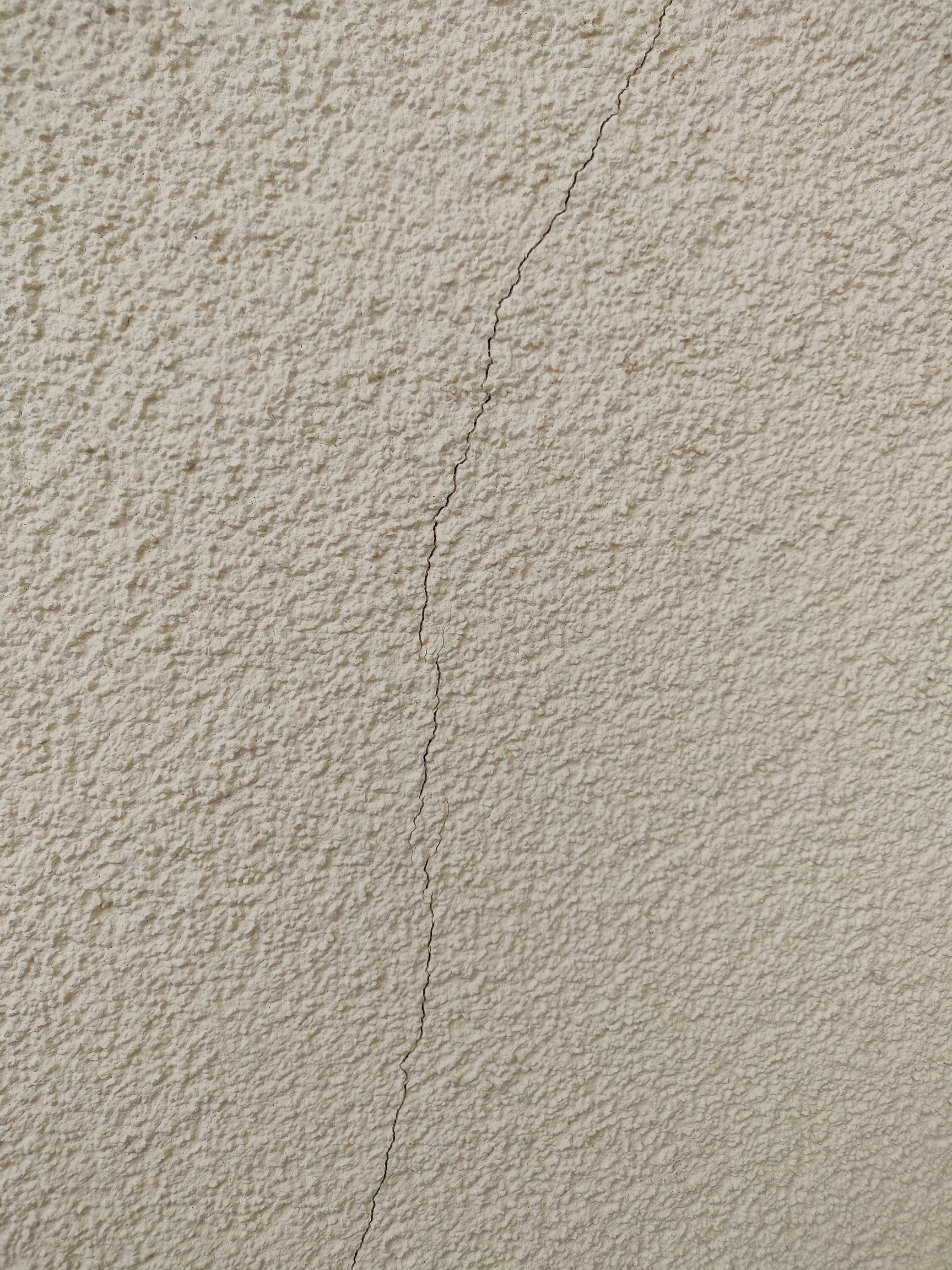

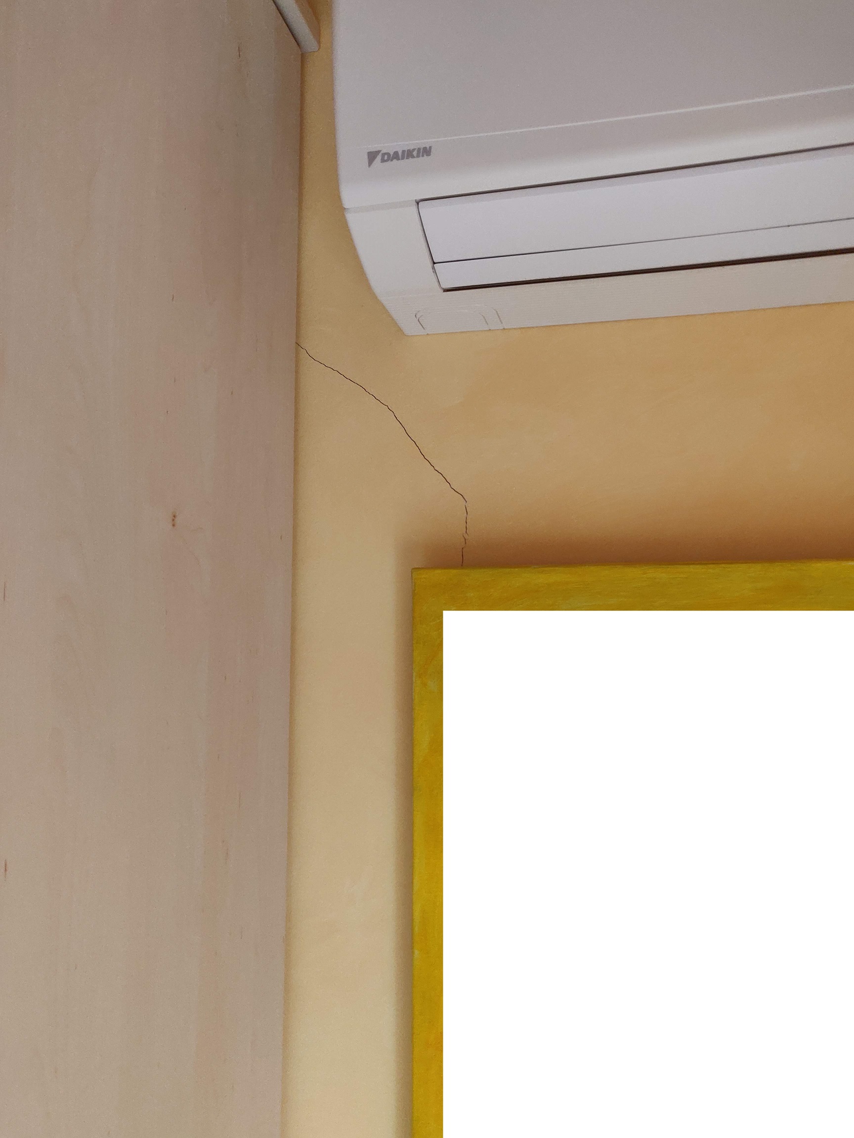

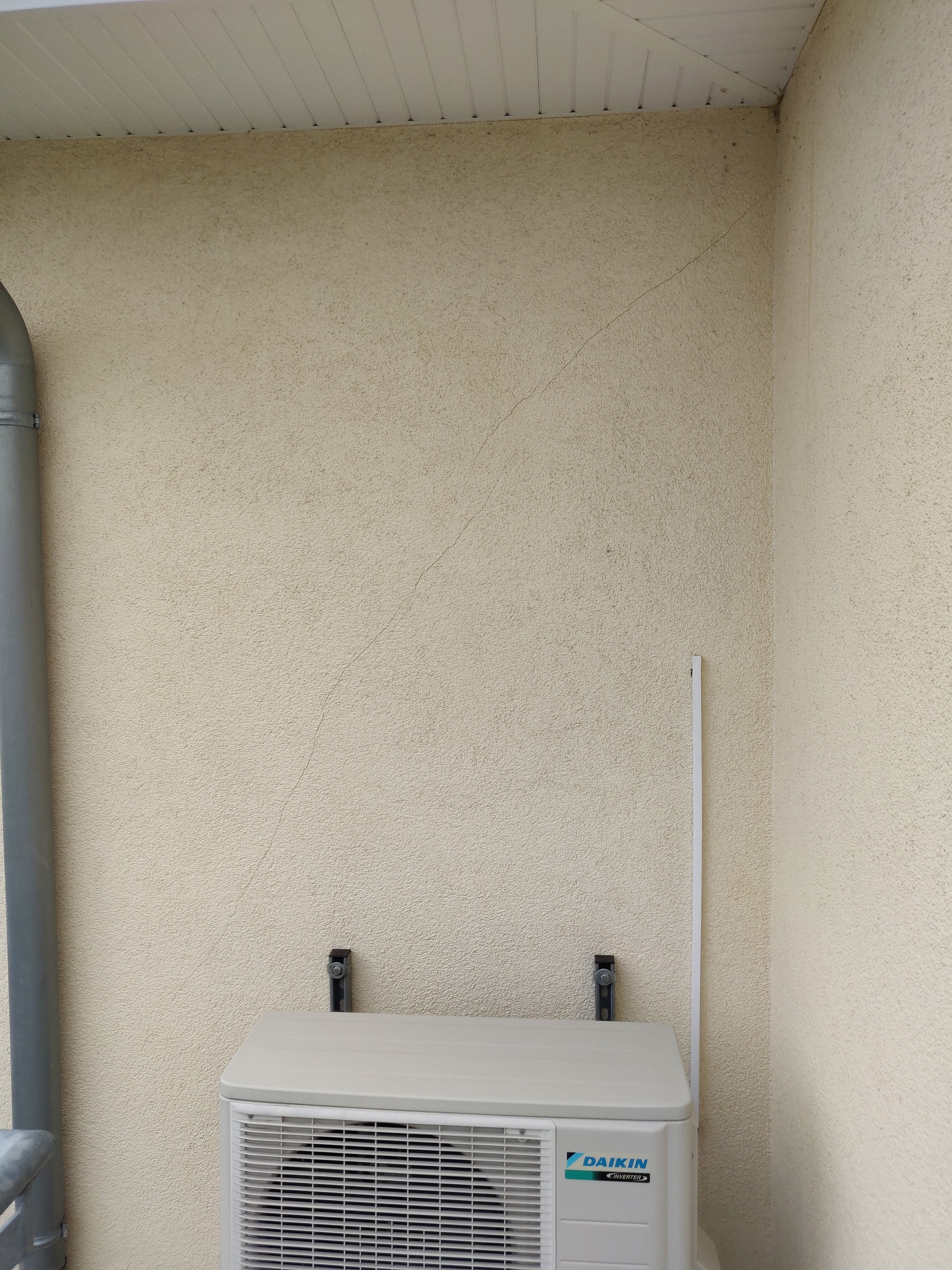

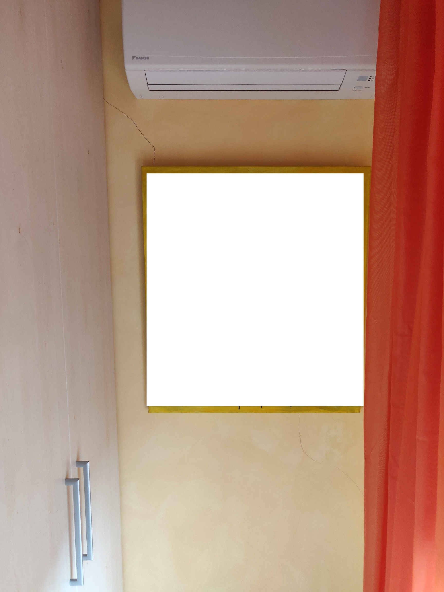

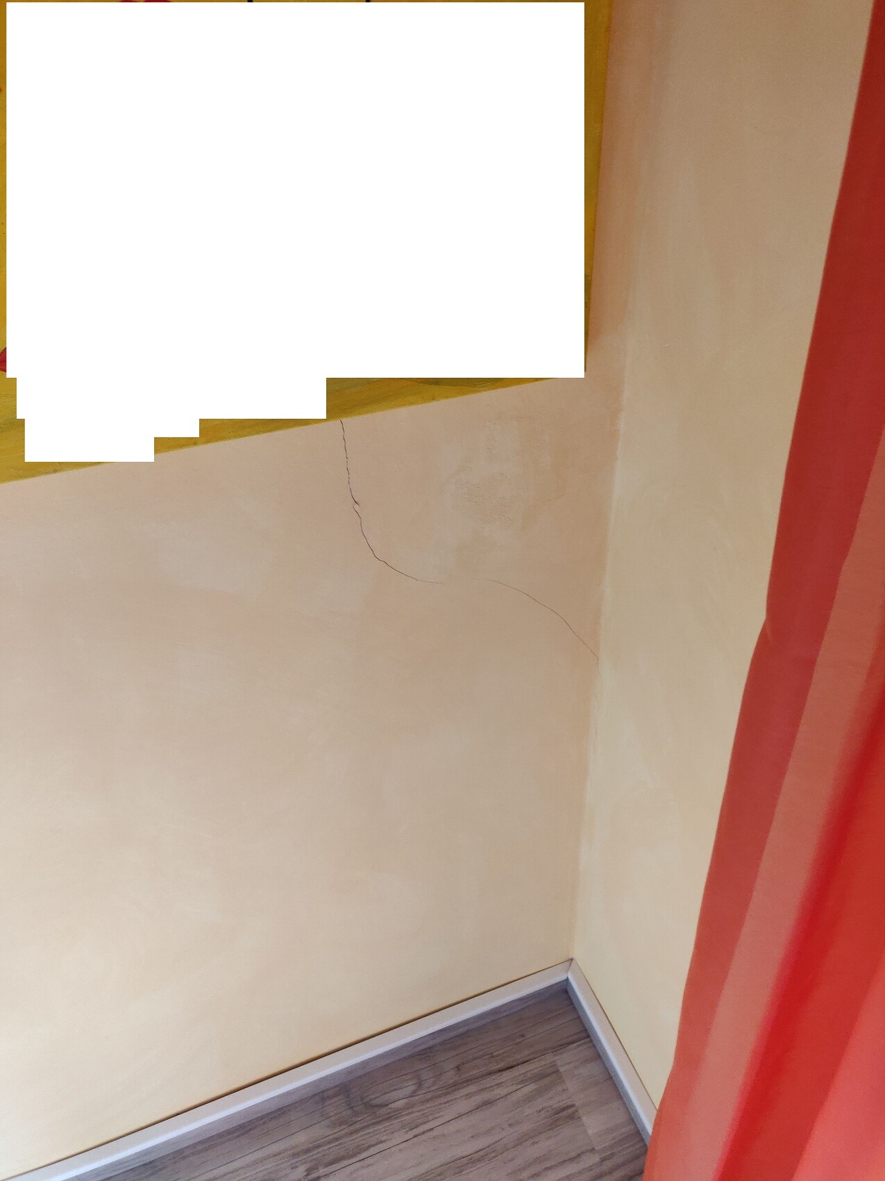

Hallo @ll,
aktuell haben meine Partnerin und ich eine Interessante Immobilie gefunden (BJ 2011), die wir kaufen wollen.
Alles ist ziemlich top allerdings gibt es einen Riss in der Wand des Schlafzimmers, der auch auf der Außenseite zu sehen ist.
Die jetzigen Eigentümer sagen, dass das nicht schlimm ist aber da dies meine erste Immobilie ist würde ich gerne eure Expertise dazu einholen.
Muss die Wand gemacht werden in naher Zukunft? Wenn ja, was für Kosten muss man dafür kalkulieren?
Viele Grüße und Dank im Voraus,
Kangee
P.S.: Das Wandbild innen habe ich zum Schutz der Privatsphäre unkenntlich gemacht.
guckuck2
Der Riss ist groß und beidseitig identisch im Verlauf. Ich wäre da etwas vorsichtiger und würd es prüfen lassen.
Pinky0301
Pinky0301
Setzrisse innen kenne ich und die sind relativ normal. Aber wenn der Riss einmal komplett durch die Wand geht, finde ich das nicht mehr normal.
Bookstar
In meinen Augen gar nicht normal, da der Riss durchgeht. Sowas ist kein Setzriss, sondern deutet auf ein ernstes Statikthema hin. Da kann natürlich auch Feuchtigkeit in das Mauerwerk eindringen und ggfs im Winter (worst case) sogar aufgefrieren. Dann sprengt es dir den Putz weg und der Schaden wird immer größer..
apokolok
Wo ist der Riss den groß?
Bei Rissen kommt es nicht auf die Länge sondern auf die Tiefe an.
Hier ist es doch Innen wie außen nur der Putz.
So wie sich @KangeeXP anhört, ist der Riss für ihn ein wichiger Teil der Kaufentscheidung, das macht imho gar keinen Sinn, das ist ne Kleinigkeit.
@KangeeXP Weißt du was über den Wandaufbau?
