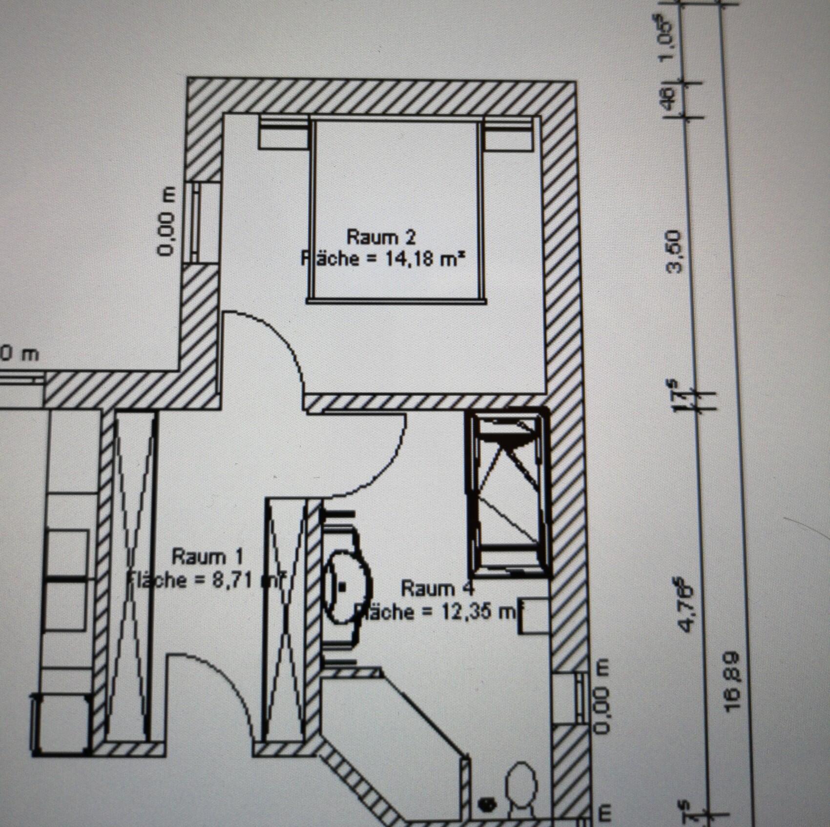

Anbei mal der Entwurf, in dem der Durchgang die Ankleide war, rechterhand das Bad und am Ende das Schlafzimmer.
Leider ist in der Variante das Bad nicht so schön wie in der Zeichnung im Eingangsposting.
Grundriss: Räume 1, 2 und 4 mit Flächenangaben (8,71; 14,18; 12,35 m²).

Zum bisherigen EG: hat optisch Charme, mir gefällt die Abweichung von der Masse, aber den Elternbereich sehe ich ebenfalls als Krücke. Evtl. kann man eine bessere Lösung basteln, ich würde immer von der Ankleide aus erschließen.

Ich finde die Garderobe unglücklich platziert. Du läufst mit Socken durch den Schmutzbereich
Essplatz: bitte mal den Tisch mit besetzten Stühlen einzeichnen. Es sieht sehr nach Mindestmaß aus. Das wird dann sehr eng mit eurer Tür zum Elternbereich. Der Essbereich ist mir zu dunkel.
Möbel im Wohnzimmer wirken sehr klein.
Elternteil Ankleide zu schmal.
Zugang Elternteil durch das Schlafzimmer mehr als unpraktisch.
Lage zum Allraum sorgt nicht für erholsamen Schlaf.
Warum nicht klassisch Schlafen oben?
3 Bäder, kosten und müssen gepflegt werden
