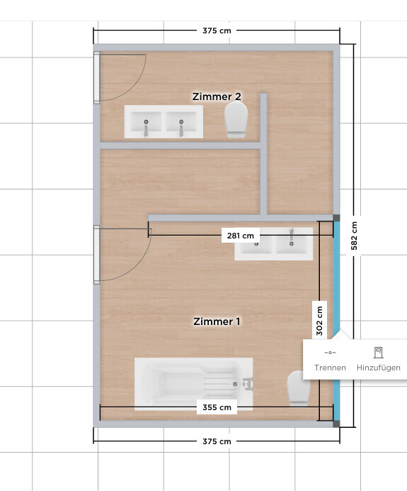

lohnt ein Doppelwaschtisch, sonst nicht:
Also das finde ich jetzt übertrieben. Mein Mann und ich benutzen auch Jahre nach Honeymoon meistens gleichzeitig das Bad. Alleine schon beim gleichzeitig Zähneputzen lohnt sich ein zweites Waschbecken, damit man nicht um den Wasserhahn kämpfen muss also ich kann einen Doppelwaschtisch nur empfehlen!

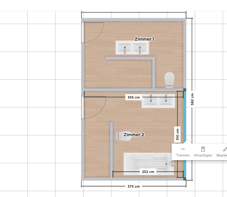

Sorry, aber kannst Du mal das ganze OG hier eingeben? Das ist wichtig wegen der Türen etc.
Diese beiden statischen Räume eignen sich so jetzt nicht für das, was Du willst.
Bei statischen Türen käme es noch so in Frage:
mir persönlich kommt das eine Bad entweder zu klein oder zu groß vor... egal, wie man es macht. Die Wanne ist 180 lang
Grundriss: Zimmer 1 mit Badewanne und Waschbecken, Zimmer 2 mit Doppelwaschbecken und Toilette.
Grundriss eines Zweizimmerhauses mit zwei Waschbecken, Toilette und Badewanne.
