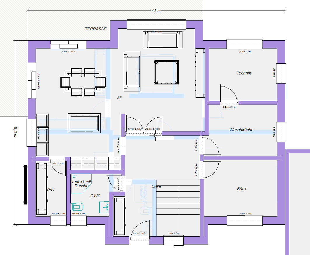

Hm und nach deinem neuen Vorschlag ist der Technikraum möglichst weit entfernt vom Haus (also folgen lange Leitungswege/Verluste etc.)
Man könnte auch die Geräte auf weiter nach links rücken.
Es wäre dann 1 großer Raum der unterhalb der vorherigen Anordnung liegt. Also mehr Leitungswege sollten doch keine entstehen?

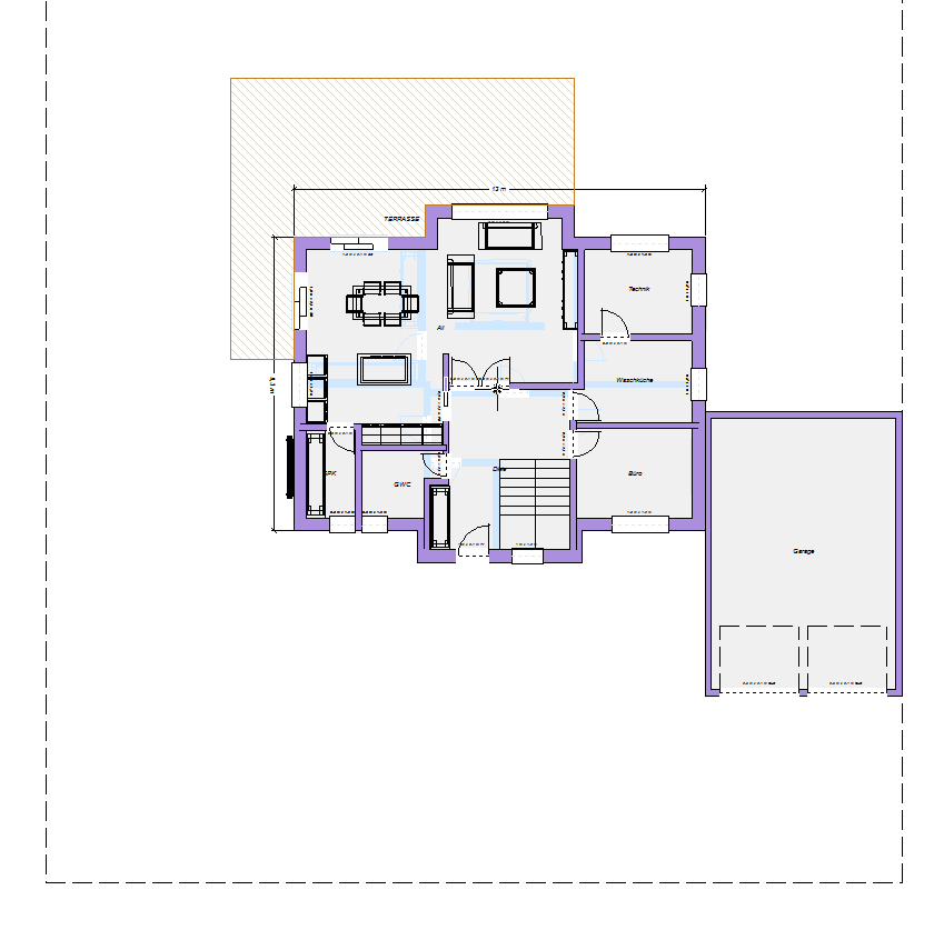

Der direkte Zugang zum Haus fehlt mir in dem Grundriss noch.
Ebenso ist der geplante Luftraum im Eingangsbereich auch nicht drin.
Lässt sich das irgendwie umgestalten?
Klar, ist alles eine Frage der Prioritäten. Leider kenne ich Deine zu wenig. Sowas erfährt man in einem 1-2 stündigen intensiven Gespräch, was wir ja nicht hatten. Will damit nur sagen, wenn ich den Luftraum rein nehme, muss ich anderswo was wegschneiden. Das könnte dann etwas sein, was Dir sehr wichtig ist, weil ich das nicht wusste. Aber wenn ich Zeit habe, kann ich die Kiste noch mal bissl schütteln.
Was ist mit der Technik? Soll die an die Straße wegen der Leitungen oder bezahlst Du lieber mehr, damit das Büro in die Sonne kann?
maxl229
Im Ursprungsentwurf liegt HAR ca. 13m und Heizung-/Technikraum ca. 18m von der Straße weg. So hatte ich es in meinen Zeichnungen belassen.
Da das Grundstück an einer Hauptstraße liegt (kleines Dorf, keine Hauptverkehrsstraße) und das Grundstück 60m lang ist, wollen wir das Haus so gut es geht zurückziehen.
Was denkst du über meine letzte Skizze in #71?

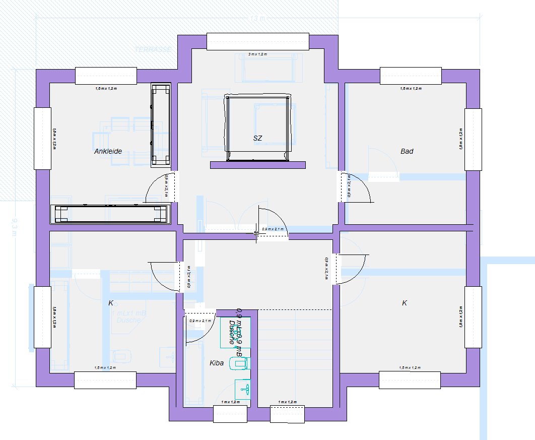

Das fällt auf den ersten Blick gar nicht so auf, aber die Bude ist monströs. Grundfläche (inkl. Wände) EG+OG ist bei 261m². Oder hab ich mich da verrechnet?
Hier mal ein sehr klassischer Ansatz mit der gleichen Grundfläche nur gleichmäßig auf oben und unten verteilt. Der dürfte etwa kostenneutral sein zum Ausgangsentwurf:
Bei dieser Hausform ist das OG sehr variabel und auch im EG ginge noch das ein oder andere.
Ich hab mal die teuerste und protzigste Variante aufgezeichnet. Also Technik weit entfernt (könnte man auch mit Büro tauschen), Riesenankleide und -Bad im OG (hier könnten man auch bescheidener planen und dafür noch einen Wäscheraum o.ä.). Wenn der Wäscheraum nach oben käme, hätte man unten mehr Platz für eine größere Küche usw. Also hier ließe sich noch einiges machen.
Möchte damit nur demonstrieren, was hier bei einem Standardentwurf an Platz da wäre.
Optisch kann mein Programm das nicht reißen, aber so ne Bude im klassischen Stil - das wär's doch, oder?
