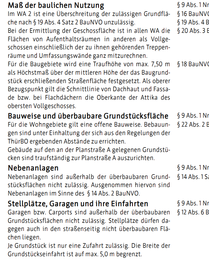

Ich verstehe das Problem mit dem Keller gar nicht. Alles kann so bleiben wie geplant, nur dass der Keller zum OG wird und man im DG die Gaube weglässt. Spart zusätzlich noch Geld, abgesehen von Erdarbeiten, Entsorgung, Kelleraußentreppe, weiße Wanne, Abböschungen. Räume kann man dann ja beliebig nutzen, z.B. Gästezimmer im EG wird Werkstatt (Welche Werke vollbringt der Herr denn?).

Genau. Die Kehrseite eines allseits bis über beide Ohren in der Erde steckenden Kellers wäre ja, daß für das Abböschen der Lichthöfe unmäßig viel Gartenfläche wegginge.

Was den Bebauungsplan betrifft, sind bei mir aber viele Dinge unklar
Ich hab mal einen Ausschnitt aus dem Bebauungsplan angehängt wo das drin steht... vielleicht habe ich da auch was nicht richtig verstanden...
Der Grünstreifen ist offiziell ein anderes Flurstück, das steht auf der Liste zur Nachfrage beim Verkäufer. Dort ist nämlich wie eine kleine Art Böschung/ Graben, der sich entlang des ganzen Wohngebietes zieht, da kann ich mir nicht so ganz vorstellen, dass das dann richtig mit zu uns gehört... aber das wird geklärt.
Am kommenden Dienstag haben wir dort einen Termin zur Vorbesprechung des Kaufvertrages, kann wissen wir dahingehend sicher mehr...
Textseite mit baurechtlichen Nutzungs- und Bauvorschriften
Wäre denn eine Alternative pro Keller, wenn man den Aushub (gesetzt dem Falle das Erdreich eignet sich, Bohrungen für das Bodengutachten wurden gestern gemacht) nehmen würde um das Gelände z.T. anzuheben (liegen ja eh unter Straßenniveau, so dass der Keller quasi weniger tief vergraben werden müsste und hinten mehr freu wäre, quasi ein künstlicher Mini-Hang? Oder ganz doofe Idee?
Familie Maulwurf gibt den Keller noch nicht ganz auf...
Zur Not müssen wir dann eben tatsächlich über einen (wie wir finden) hässlichen Turmklotz nachdenken
Viele Grüße und Danke euch allen für eure Ratschläge und Kritik!
