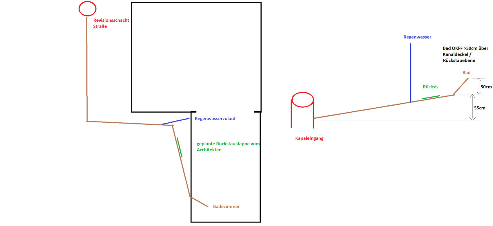

Noch eine kurze Darstellung der Örtlichkeit:
O (Kanalschacht) Schachtdeckel liegt noch 35cm unter Badezimmer Oberkante Fertigfußboden
________L (Regenwasserzulauf)
.................| (Hier würde mein Architekt eine doppelte Rückstauklappe einbauen)
.................L (Badezimmer)
Ich hoffe meine Fragestellung ist genau genug.
Gruß, der Anbauer.

Ich könnte mir vorstellen, daß sich Deine Achtzigerjahre-Computergrafik ich sachma "nicht gerade einer Mehrheit spontan erschließt".
Hallo, okay kann ich nachvollziehen, ich habe bewusst keine Zeichnung oder gar den Abwasserplan hochgeladen da ich hier kaum Beiträge mit Zeichnungen etc sehe (die dennoch normal beantwortet werden). Ich hatte angenommen das die Erwähnung von Rückstauebene UNTER Badezimmerhöhe, schon ausreichend ist. Aber kein Problem, ich kann es gerne besser Darstellen.
38243
Eventuell ist ein Bild via Paint auch nicht gut aber den offiziellen KG Plan möchte ich eher nicht benutzen.
Ich hoffe so kann man meine Frage besser nachvollziehen.

Moin
Da die Rückstauebene unterhalb der Badezimmerabläufe liegen sehe ich hier keine Notwendigkeit für eine Rückstauklappe.
Um bei einer Verstopfung einen Rückstau zu vermeiden und auch um eine zusätzlich Revisions- und Reinigungsöffnung zu haben würde ich vor dem Badezimmer noch einen kleinen Schacht vorsehen.

Hi Wrobel, danke für deine Antwort. Das ist auch das einzige was ich bisher bei meinen Recherchen finden konnte. Ich muss dazu sagen das mein Architekt generell nicht gerade der Glücksgriff für uns war, daher wollte ich mich mit diesem Thema auch an das Forum wenden.
Die Revisions- und Reinigungsöffnung hört sich gut an, was würde sich da anbieten? Wenn ich das jetzt mal Google finde ich zB DN110 Rohre mit DN400 Schächten? Blöd gefragt, sind die geschlossen Geruchsdicht? Kennt sich da jemand aus? Das wäre nämlich dann in der nähe unserer Terrasse.
