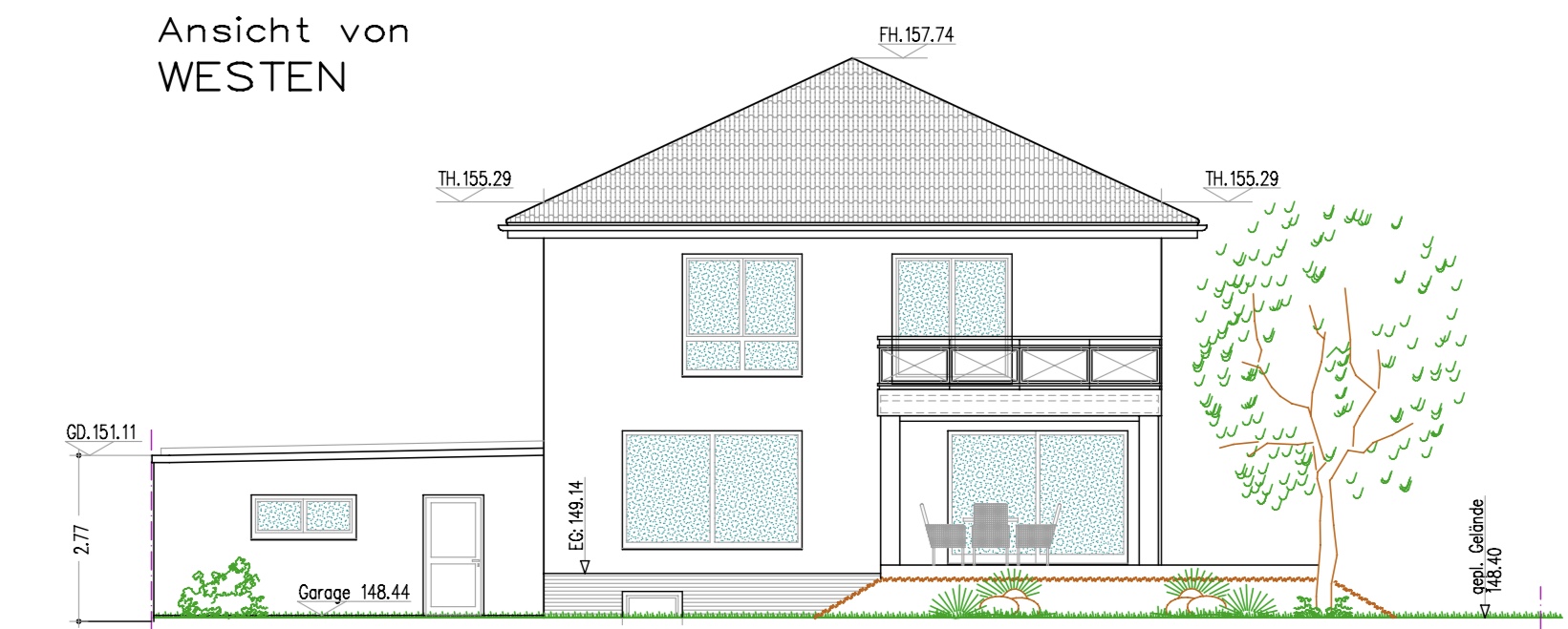

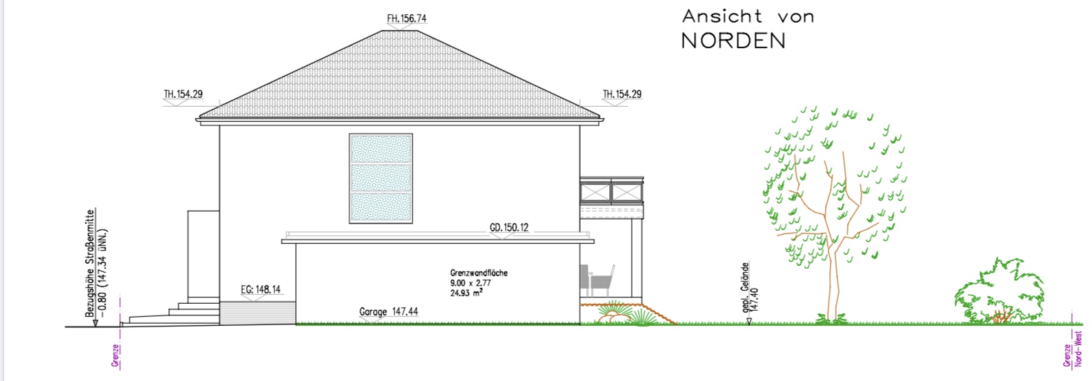

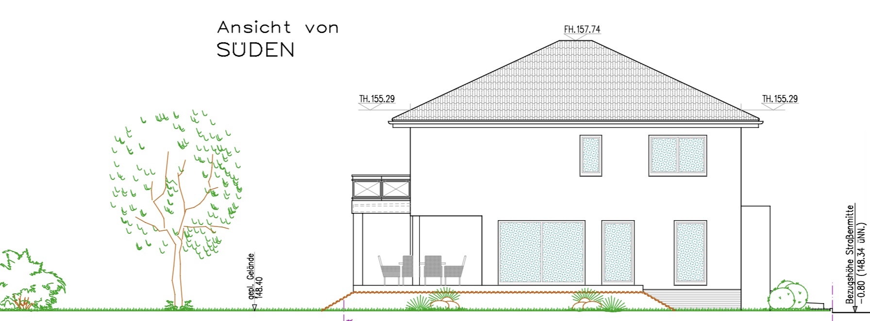

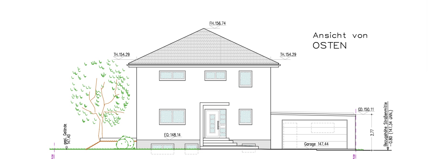

anbei noch mal mal die Ansichten und unsere Fragezeichen.
Osten: i.O.
Norden: i.O.
Westen: Fenster unten links im Wohnzimmer - Ist so ein Fenster geeignet für ein Wohnzlmmer (3x1,98)?
Süden: wirkt etwas unsauber auf uns. Fragen uns ob wir eine der beiden Balkontüren (ggf die in der Mitte) weglassen sollten. Problem: Meine Frau hätte gerne von der Küche einen Zugang auf die Terrasse. falls wir die Tür neben dem Hebe/Schiebeelement weglassen müssen wir jedes Mal die Jalousie hochlassen oder über die Küche den Zugang auf die Terrasse suchen. Der linke Bereich (Kinderzimmer) wirkt so leer auf uns. Falls wir hier jedoch ein neues Fenster einplanen hat das Kinderzimmer zwei Fenster (Süd + West). Schadet erst mal nicht denke ich, wirkt dann aber auf der Gesamtansicht im Vergleich zum Norden noch asymmetrischer, oder? Weiterhin gab uns der Architekt zu bedenken, dass das Kinderzimmer Rückzugsort, Wohnzimmer, Schlafzimmer etc in einem für ein Kind ist und das wir mit Bedacht die Fensteranzahl darin festlegen sollten. Kann zu viel Licht in dem Kontext schaden?
Nordansicht eines Einfamilienhauses mit Garage, Terrasse und Garten.
Ansicht von WESTEN: zweigeschossiges Haus mit Garage links, Balkon, große Fenster, Garten mit Baum.
Zweistöckiges Wohnhaus von Süden mit Balkon, Terrasse und großen Fenstern; Gartenpflanzen.
Ostenansicht eines zweistöckigen Hauses mit Garage rechts, Tür und Treppen, Fenster, Baum links.

Ich verstehe euch nicht, man sagt euch das die Fenster Fronten unruhig wirken und ihr Brecht es einfach übers Knie. Was erzeugt den so ein Druck auf euch?
