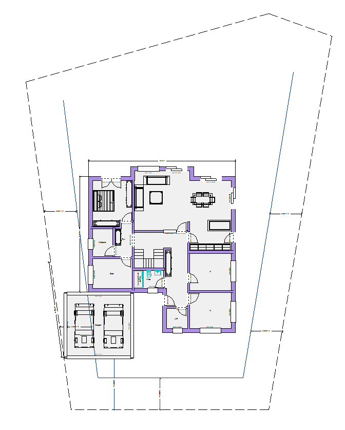

Das Rote ist die "Firstwand", richtig? Du teilst den gut nutzbaren Raum unter dem First in 2 Teile ob nun gleich groß oder nicht - egal. Das blaue ist die geschätzte 2m Linie bei einem 35° Dach
Die rote Linie ist die Firstwand, richtig. Teilen tue ich nichts, und blau ist die Viereinhalbmeter-Höhenlinie der Räume mit offener Dachuntersicht im EG. Der graue Bereich ist der Spitzboden.
Hier mal ein flaches Satteldach mit erhöhtem Kniestock. Die Frage ist wie wirkt sich das auf die Kosten aus im Vergleich zum Walmdach?
Ausgebaut oder ausbaufähig bedeutet bei Sattel mit Kniestock, daß man statt Bindern nur Sparren nehmen kann - das ist aber immer noch weniger aufwendig (und ~kostspielig) als Walm.

Katja, du kommst rechts in den 3m-Abstandsbereich mit deinem Bungalow.
Huch, stimmt!

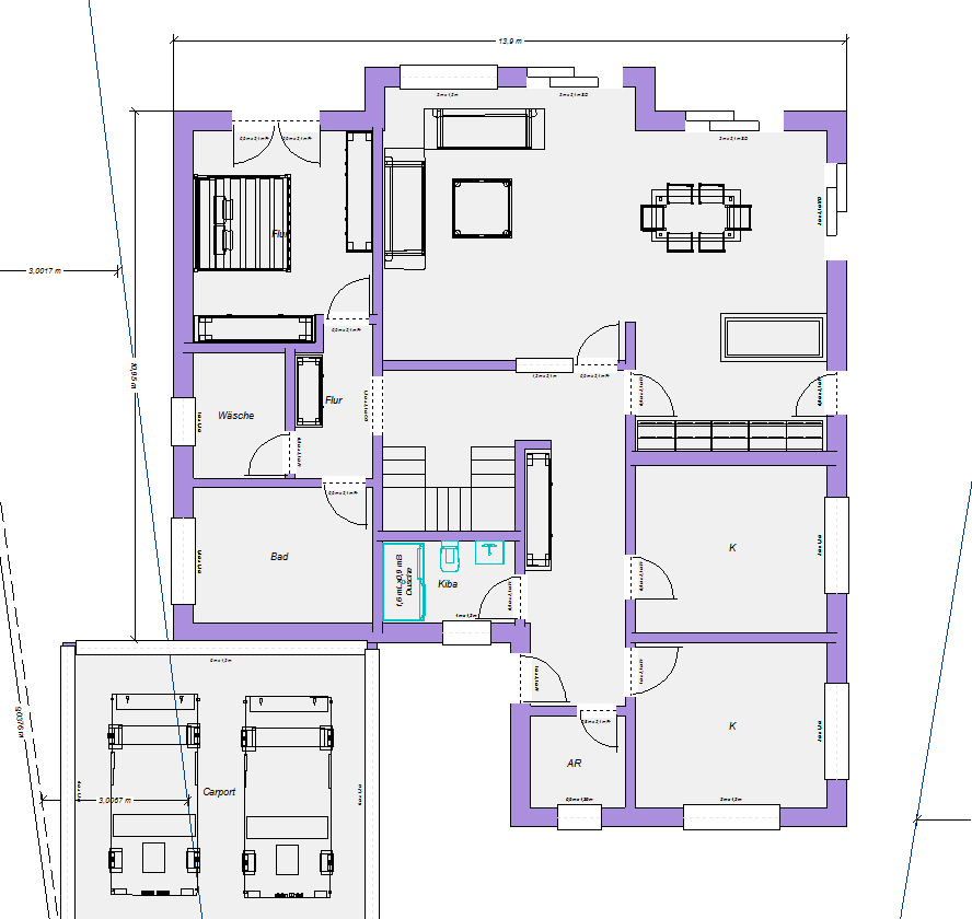

Ganz neuer Ansatz:
Querriegel mit Flachdachanbau.
- Technik oben
- Aufteilung nach Kidis und Elternbereich
- Platz unter Treppe könnte noch als zusätzlicher AR umgestaltet werden
- Erker im WZ natürlich optional
(Treppe ist keine Podest)
was noch fehlt:
- Lichtkonzept für die Flure muss genau überlegt werden - evtl. holt man noch welches vom Dach mit Spots.
- Fahrradschuppen muss extra gebaut werden - evtl. genehmigungsfreie Holzhütte?
