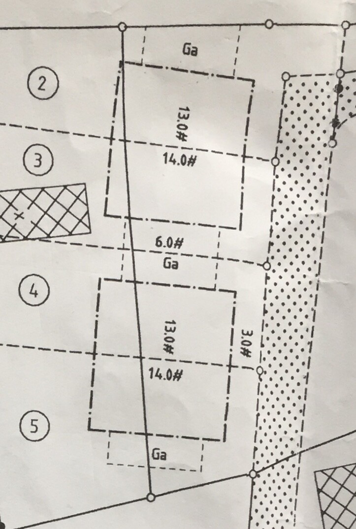

in einem Bebauungsplan sind vier Grundstücke (nebeneinander bereits erschlossen) eingezeichnet von denen mir zwei gehören (4&5). In dem Bebauungsplan sind auf den vier Grundstücken zwei Wohneinheiten (scheinbar als Doppelhaus) eingezeichnet.
Meine Frage ist: Besteht die Möglichkeit auf den zwei Grundstücken (4&5) von mir auch ein Einfamilienhaus zu bauen, oder kann ein Doppelhaus im Bebauungsplan festgelegt werden?
In dem Bebauungsplan steht unter anderem drin, dass auf den vier Grundstücken maximal zwei Wohneinheiten entstehen dürfen, allerdings nicht in welcher Form. Eine Beschränkung auf Doppelhaus konnte ich nicht finden,
Vielen Dank!

Wir konnten in NRW ein Haus quer auf drei Grundstücke legen, die uns gehören. Vor dem Einreichen der Baugenehmigung war ich kurz beim Bauamt und siehe da: kein Problem.
Einfach mal vorbeilaufen.
Würde auch im Bauamt nachfragen.
Sind die Grundstücke breit genug für Einfamilienhäuser?
