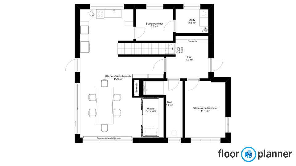

Hi,
da bin ich wieder ... war geschäftlich unterwegs. Dann wollen wir mal:
@Matthew03: Was ist an der Vorstellung der Vorküche für dich so abwegig? Meine Cousine betreibt eine Alpenhütte im Karwendel. Sie haben im Wohnhaus unten in Seefeld eine Vorküche, wo sie für die Saison vorkochen etc. Das funktioniert 1a.
Und auch Valerie soll ein Fenster bekommen - möglichst mit Dachgaube. Nur habe ich das im Floorplanner nicht hinbekommen.
Ich habe mich an einem neuen Grundriss im EG versucht, um darauf aufsetzend den Keller und das OG zu planen.
Fängt man bei der Grundrissplanung im EG an? Ich würde meinen, dass es Sinn ergibt, da hier die meiste Nutzung stattfindet. Was sagt denn das Forum dazu?
philipok
08.02.19 08:57
So, hier der Versuch für einen neuen Grundriss. Im EG wird noch immer unser Wunsch erfüllt nach:
  • offener Grundriss
  • Grundofen zentral
  • Musche-Pu-Pu-Ecke im Wohnbereich als Couchersatz und TV-Ecke
  • Speisekammer der Küche angeschlossen
  • Gäste-/Arbeitszimmer
  • Bad inkl. Dusche und WC
Neu ist:
  • Aufgang zur Treppe ins OG nicht im Flur sondern aus dem Küchen-Wohnraum heraus
    • der Vorteil läge darin, dass Mama & Papa unten kochen und die Kids oben spielen
    • man kann von unten nach oben rufen, dass das Essen auf dem Tisch steht
    • der "Familienwohnbereich" in EG und OG ist somit stärker abgetrennt vom "Gästebereich" im Gästezimmer und Bad im EG
  • Hauswirtschaftsraum der Speisekammer angeschlossen für Waschmaschine und Trockner
    • die verschwinden somit oben im Bad
Kann mir das Forum bitte Feedback geben zu dem Grundriss, damit ich ihn optimieren kann, bevor ich mich an OG und Keller mache.
Das wäre super!
