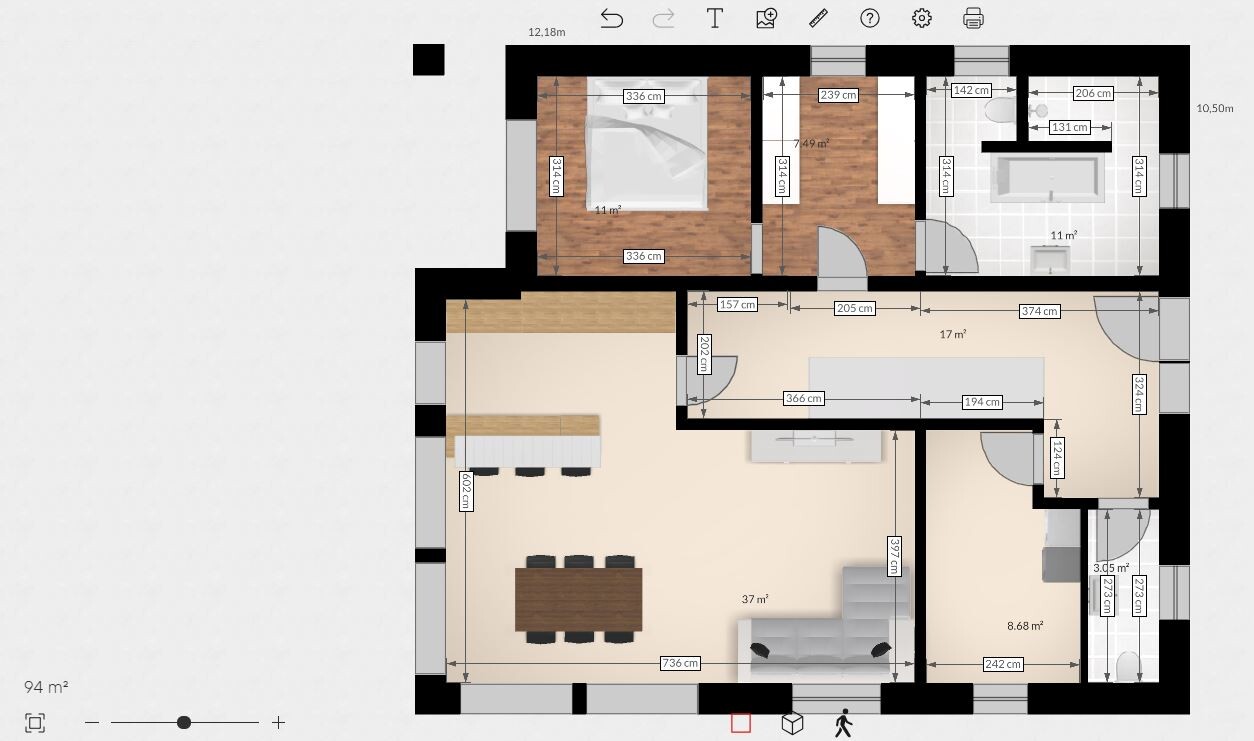

Also vn den maßen her passt das schon so, ich hab da nen ziemlich guten Überblick, das Sofa ist zb bei mit 2m x3m
Ich sag nicht, dass das nicht passt aber ich empfinde das als nicht verhältnismäßig. Dein 3m Sofa stand ja sogar über die gegenüberliegende Wand hinaus. Wenn man eine kleine Wohnung hat ist das halt nu manchmal so, aber so Bau ich (!) nicht. Kann ja aber jeder machen wie er will.
Dein letzter Vorschlag mit getauschtem Wohnzimmer und Küche gefällt mir viel besser. Wenn die Treppe andersrum funktionieren würde könnte man die Wand zwischen Küche und Flur weiter planrechts setzen.
Oder eben mit einer anderen Treppe versuchen.

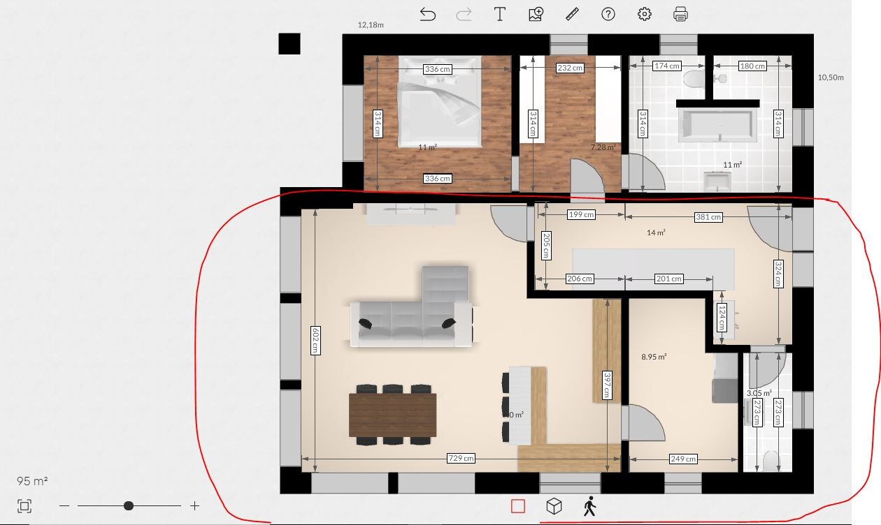

Ok, lasst uns bitte versuchen den roten Bereich so zu optimieren wie es am meisten Sinn macht. Den oberen Bereich würden wir gern so lassen. Die Idee mit der Küche oben und Wohnbereich unten finde ich auch eine gute Alternative...
Grundriss: Offenes Wohnzimmer/Essbereich mit Sofa, Esstisch und Kücheninsel, roter Rand markiert.
Du kannst da nicht viel machen.
Auf das 2. WC verzichten
Haustechnik nach oben schieben
Wohnen Essen Kochen hat ein paar qm mehr
Kochen und Wohnen tauschen
Wenn du nicht auf das 2. WC verzichten möchtest, Elterteil Richtung Garten schieben und WC neben das Bad. Sollte von den Kosten nicht viel ändern
Die Idee hatte aber keiner und wäre auch kontraproduktiv .. jedes Mal ein Stockwerk, wenn man Grillen will?
In der neuen Variante .. wie breit ist da die obere Küchenwand? Reicht euch das? Entspricht ja eher einer 2-Zeiler-Küche.
