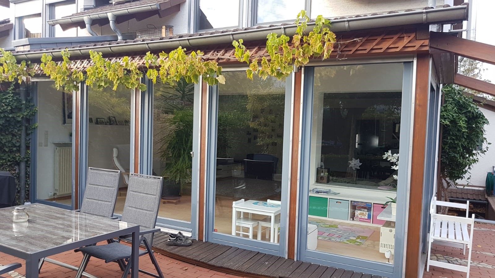

hallo,
bei uns stehen demnächst neue Fenster auf dem Programm.
ich hatte jetzt 2 firmen vor Ort die mir Angebote gemacht haben.
unser Haus ist Baujahr 1994 und es handelt sich um 7 große Fenster im Wohnzimmer (Südseite)
zur zeit sind Holzfenster verbaut, ich würde jetzt aber Kunststofffenster vorziehen.
ich liste mal hier die Angebote auf:
1. afino-one , 6 Kammer profil,
Bautiefe 86cm
3fach verglast Weru-primaThermca
Uw 0,68W Fenster
U 0,4 W Verglasung
2. ca-proclassic 76
Bautiefe 76cm
2-fach verglast
verarbeitet nach den Richtlinien des systemgebers Kömmerling (was auch immer das heißt)
Beschlagsystem Winkhaus
Wärmeschutzglas Ug:1.1
ich hab von der ganzen Fenstersache relativ wenig Ahnung deshalb erhoffe ich mir das ihr mir helfen könnt
ich habe mal ein Bild von dem "Wintergarten" angehangen damit ihr seht worüber ich rede.
5 Scheiben Südseite und 2 sind noch rechts im Bild.
benötige ich eine Bautiefe von 86 cm oder 76cm ?
brauche ich 2 oder 3 fach verglast?
auf was sollte ich noch achten - Hoffe auf eure Erfahrungen!
ich freue mich auf eure antworten
Gruß marc
nordanney
Das sind ja Äpfel und Birnen, die Du uns da zum Vergleich gibst. Preislich dann erfahrungsgemäss auch ein riesiger Unterschied.
Welche Weru-Fenster passen denn zum Energiestandard des Hauses?

Wieso überhaupt neue Fenster? Sind die aktuellen defekt?
Die vorliegenden Angebote sind recht drollig, da der erste dir Weru-Fenster fast auf "Passivhausniveau" verkaufen möchte und der zweite Kömmerling für Standard-Altbauten. Waren die im gleichen Gebäude?
Ich würde heutzutage keine 2-fach Verglasung mehr einbauen, die Ersparnis ist marginal bis nicht vorhanden.
Die Bautiefe hat im Grunde keinerlei Bedeutung, sie ist nur insofern "nötig", als dass der entsprechende Hersteller diese zur Erreichung bestimmter Werte braucht. Ein 2-fach verglastes Fenster wird schlicht eine geringere Bautiefe aufweisen, als eines mit 3 Scheiben, da weniger Platz benötigt wird.
Normaler Standard wäre heutzutage wohl ein 3-fach verglastes Fenster mit Glas Ug = 0,7 und simpler Anschlagdichtung. Dazu ne "warme Kante" (der Abstandhalter zwischen den Gläsern im Rand des Fensters) aus Aluminium.

Grundsätzlich lässt sich wohl sagen, dass Fenster heute bei eigentlich allen Herstellern ein ähnlich (gutes) Qualitätsniveau haben. Viel entscheidender dürfte der Einbau sein. Hier ggf. darauf achten, dass der Betrieb "RAL Montage"-zertifiziert ist (nicht zu verwechseln mit der RAL Zertifizierung der Fenster selbst!) und im Vorhinein klarstellen, was gewünscht ist. Häufig werden "Altbau-Fenster" wie die aus dem 2. Angebot nämlich am Ende bloß verschraubt und anschließend großzügig mit Bauschaum umhüllt - Leiste darauf, damit man das Elend nicht sieht und das wars dann. So bitte nicht!

ja 3 von den 5 Fenstern sehen schon ziemlich böse aus, obwohl ich sie jedes Jahr streiche, aber da es die "Wetterseite" ist sehen die Fenster unten sehr schlimm aus!
ja sie waren beide im gleichen Gebäude

Logo, irgendwie werden die Fenster ja schließlich auch im Standard verschlossen. Ich würde mir das allerdings - ruhige Gegend hin oder her - gerade an einer rückwärtig gelegenen Terrassentür überlegen. Der Aufpreis für etwas mehr Sicherheit beträfe ja lediglich das eine Element, soweit ich das sehen kann; der Rest ist ohnehin festverglast.
Ordentlich eingebaut heißt: 3 Ebenen, Innen luftdicht (oder nahezu), Mitte Dämmung und außen diffusionsoffen und schlagregendicht. Das hat den einfachen Grund, dass Feuchtigkeit, die von Innen in den Aufbau gelangt (Kondensation) nach Außen abgegeben werden kann.
Realisieren lässt sich das z.B. über ein sogenanntes "3D-Fugendichtband", welches in voller Tiefe außen aufs Profil des Fensters geklebt wird. Alternativ kann man das auch aufteilen und nur für die Außenseite ein entsprechendes Kompriband nehmen, während Innen eine Folie verklebt und eingeputzt wird. Die verbleibende Lücke zwischen diesen beiden Maßnahmen füllt man mit Dämmstoff (z.B. PU-Schaum oder Mineralwolle). In deinem Fall mit den einzelnen Balken (kein Anschlag, ebene Laibung) dürfte das 3D-Band vermutlich Sinn machen.
Fenster empfehlen würde ich dir gar nicht, da ich - wie gesagt - eher den Betrieb sorgsam auswählen würde und nicht dessen Produkt. Ob da am Ende Weru, Schüco, Salamander, Veka oder Kömmerling verbaut wird, spielt fast keine Rolle. Veka und Co. Kennt man ja.
Die beiden bisherigen würde ich vermutlich schon mal direkt aussortieren, weil beide massiv am Bedarf vorbei angeboten haben. Angebot 1 ist nicht "fast für Neubau", das ist deutlich oberhalb dessen, was dieser Tage in einem Neubau (ich würde sogar behaupten in einem KFW-Effizienzhaus) verbaut würde. Angebot 2 hingegen wäre vom Profil her passend (das ginge auch mit 3-fach), aber wer schon so anfängt und 2-fach anbietet, weiß es meist auch nicht besser.
Lass dir in dem Zusammenhang auch bitte nichts erzählen von wegen "Mit 3-fach Glas gibts Schimmel". Du hast ein Haus von 1994 mit entsprechenden Werten gemäß damaliger Gesetzeslage. Hier könnten etwaige Probleme also wirklich einzig und allein auf nicht ausreichende Lüftung zurückzuführen sein und die beträfe ebenso die 2-fach verglasten Fenster (wenn denn in beiden Fällen korrekt eingebaut würde ).
