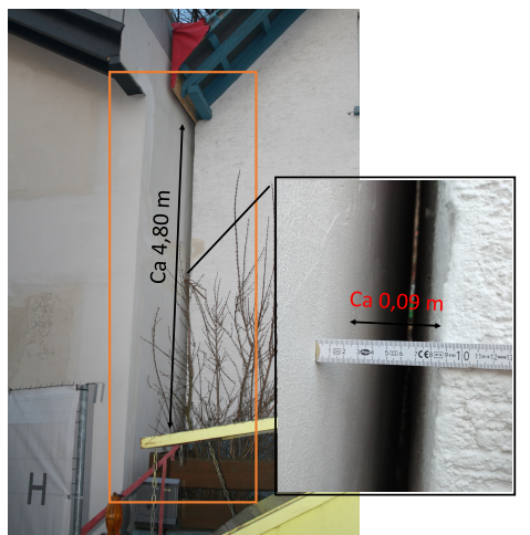

Ich brauche Eure Ideen! Wir haben ein Fertighaus als Doppelhaushälfte neben ein bestehendes Massivhaus gebaut. Leider ist die Wand des Bestandsgebäudes nicht gerade, daher haben wir im Sockelbereich bis zu 30 cm Abstand, während wir bei der Regenrinne keinen Abstand zueinander haben. Hat einer eine Idee, wie wir diese Lücke verkleiden können. Der Bauleiter hat uns zu einem Lochblech oder Lüftungsgitter geraten, damit dahinter kein Schimmel entstehen kann. Demnächst wird verputzt und ich würde gerne die Chance nutzen.
Bin über jede Anregung dankbar.

Das ist eine astrein ausgeführte Gebäudetrennfuge zur Verhinderung von Körperschallbrücken. Da wird beim Neubau in der Regel nichts verfüllt, ganz im Gegenteil, mit bindigem Schüttgut/Styropor etc. pp. macht man sich das schöne Körperschalldämmmaß der mehrschaligen Kommuntrennwand wieder kaputt.
Lochblech / Lüftungsgitter etc. funktioniert schon, nur musst du dann darauf achten, dass das dauerelastisch an der Außenwand angebracht wird. Sonst Schallbrücke.

Ok, dann ziehe ich meinen fachlich unqualifizierten Einwand zurück.
Gerade die feste Verbindung macht doch aus einer Doppelhaushälfte erst eine solche. Wir haben bereits in 2 verschiedenen gelebt und nie Probleme mit Schall zum Nachbarn. Den Sinn hinter der Ritze verstehe ich trotzdem nicht wenn doch Doppelhaushälfte gewünscht war.
