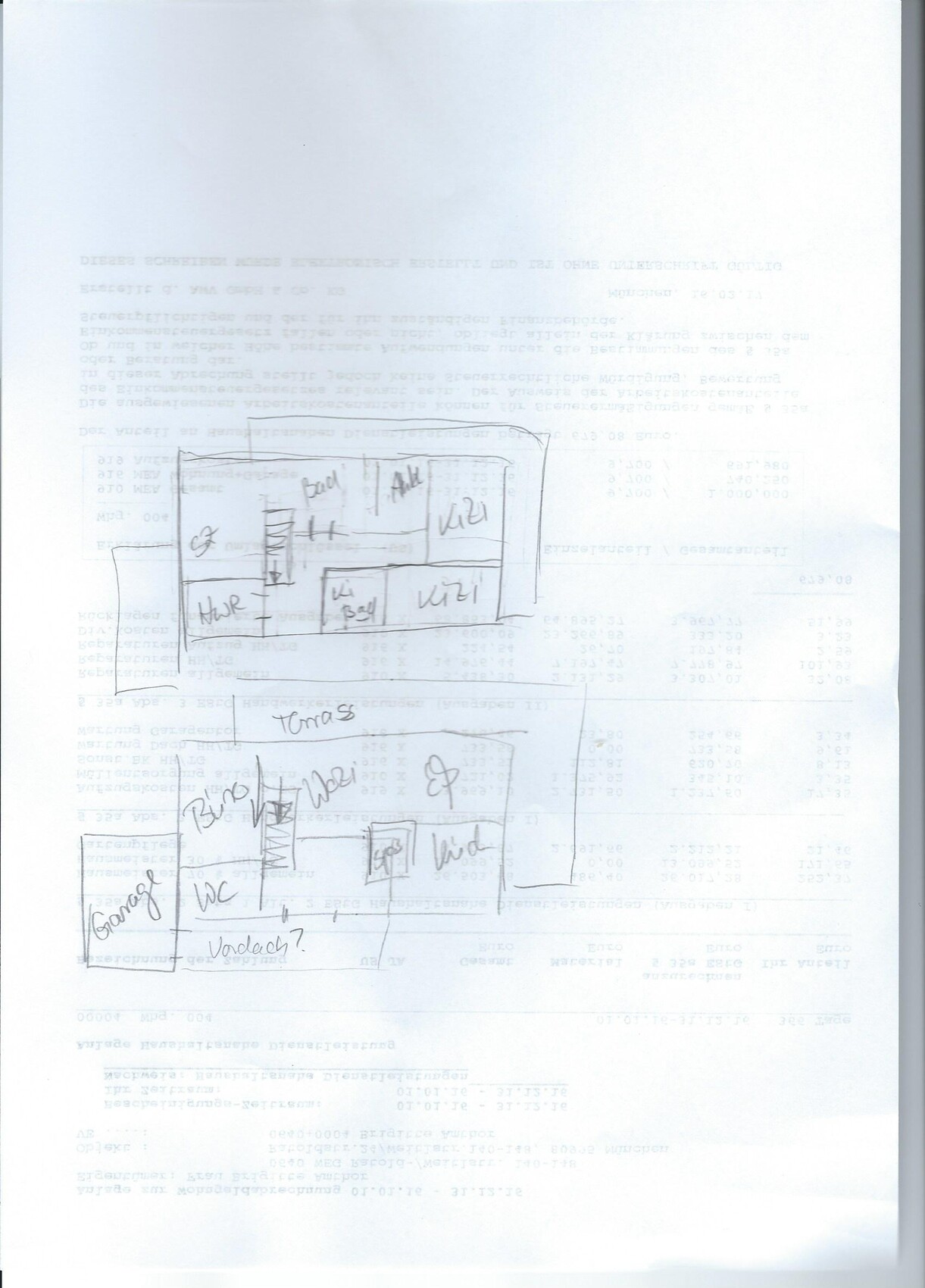

Also ich hab jetzt mal den Thread hier durchgekramt: Norden ist oben links, oder?
Heißt: im EG haben Garderobe und Gäste-WC die Sahneschnittenseite des Hauses bekommen. Ich mein, im schönen Ambiente Kacken hat was, aber man kann's auch übertreiben....
Ich würde auf eines verzichten: den direkten Zugang von Garage in die Speis. Das ist nett, wenn es paßt, hier schränkt ihr euch aber ein.
Dann kann die Küche rüber auf die Südseite wandern, Büro/Gast bleibt, Terrasse von West nach Südwest und so hat auch die Küche Terrassenzugang UND ist auf der Straßenseite.
Kinderzimmern auf die Südseite, Hauswirtschaftsraum nach NW, da kann man dann einen Ausgang auf das Garagendach machen und das evtl. begrünt dazu verwenden um den Wäscheständer raus zu stellen. Schlafzimmer, Ankleide Bad können so bleiben.
Ich skizziere das als Idee mal sehr grob, so in meiner ersten Idee geht das mit einer Podesttreppe, oder wäre es für euch auch eine Option, daß man in das OG vom Wohnbereich aus geht?
Dann könnte man mit einer gerade Treppe den Bürobereich vom Wohnzimmer abtrennen, ihr hattet ja die Idee, daß der Bürobereich eher zum Wohnbereich zugehörig sein soll. Das würde dann ganz gut passen.
Ich skizzieree das Raumkonzept gerne mal grob auf, einmal mit gerader Treppe, mal mit Podesttreppe. Allerdings ist hier die Kröte zu schlucken, daß man eben von der Garage aus nicht mehr in die Speis kann. Das war auch immer mein Wunsch, aber darauf finde ich, kann man ganz gut verzichten.

Climbee schrieb:
Muß die Treppe gerade sein oder darf's auch viertel gewendelt sein?
Darf auch gewendelt sein. Nicht ideal aber es wäre ein Ansatz. Allerdings sagten im Verlauf dieses Threads mehrere User, dass sie für so ein Haus keine andere Treppe als eine gerade sehen bzw. dass zu unserem Grundriss absolut eine gerade Treppe passt.

So, hier mal wirklich nur ganz grob auf Schmierpapier hingekritzelt das Raumkonzept für die Lösung mit Podesttreppe:
Handgezeichnete Skizze eines Hausgrundrisses mit Bad, WC, Küche und Wohnbereichen
Und hier mit gerader Treppe aus dem Wohnbereich in das OG:
Handgezeichnete Grundrissskizze eines Wohnhauses mit Zimmern, Küche und Bad
Insgesamt könnte man auch überlegen, die Hausform ggf. etwas zu verändern: nach vorn habt ihr noch viel Grundstück. Nur mal so als Idee.
Aber ansonsten würde ich die Küche auf jeden Fall auf die andere Seite ziehen; da ist dann auch der Zugang zum Essbereich groß möglich und man muß nicht durch eine kleine Tür (große Schiebetür, doppelflügelige Tür etc.).
Oben beide Kinderzimmer mit Balkon. Wenn schon Balkon, dann doch bitte da, wo er auch genutzt wird (wenn, dann machen das die Kinder) und wo er Sinn macht (nach Süden nämlich).
Alles andere ist jetzt nur ein grobes Konzept, nicht maßstabsgetreu etc. Muß man schauen, ob das hin kommt.
