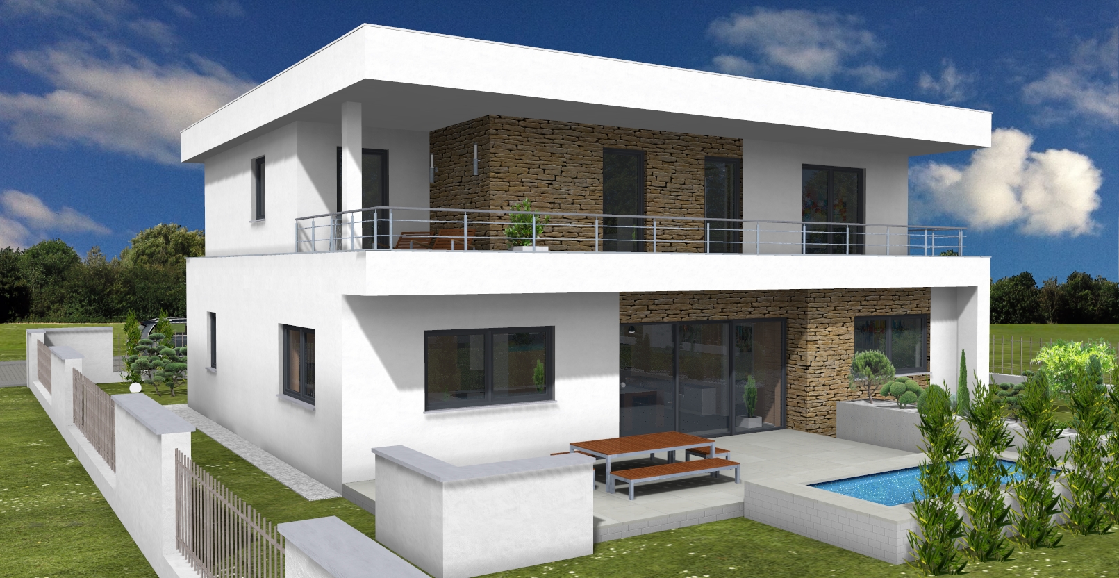

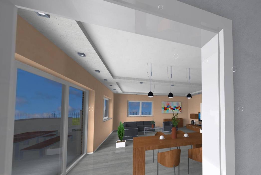

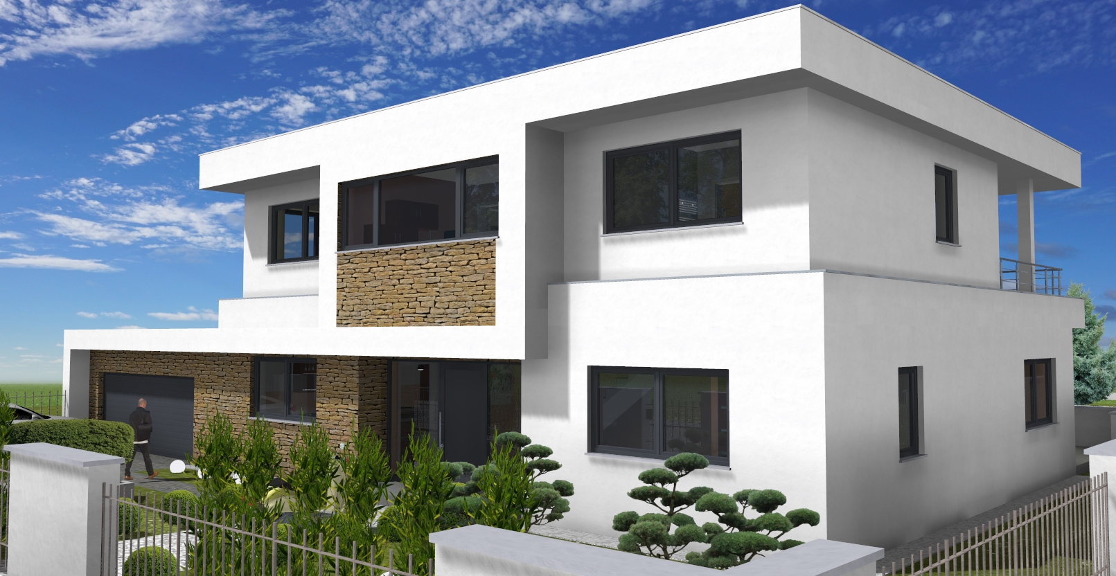

Die ursprüngliche Planung durch den Architekten hatte statische Defizite. Daher hatte man einige Dinge einfach angepasst, wie ich ja gestern gepostet habe. Ich habe aber dargelegt, dass ich mit sichtbaren Unterzügen im Wohnzimmer nicht leben kann. Nun wird noch mal einige neu geplant.
Angesichts der explodierten Kosten wird auch die Fläche etwas nach unten angepasst. Sie haben mir vorgeschlagen, Elternbad und Elternschlafzimmer zu tauschen. Finde die Idee nicht schlecht. So liegt das Elternschlafzimmer privater und die Entwässerung ist besser zu lösen.

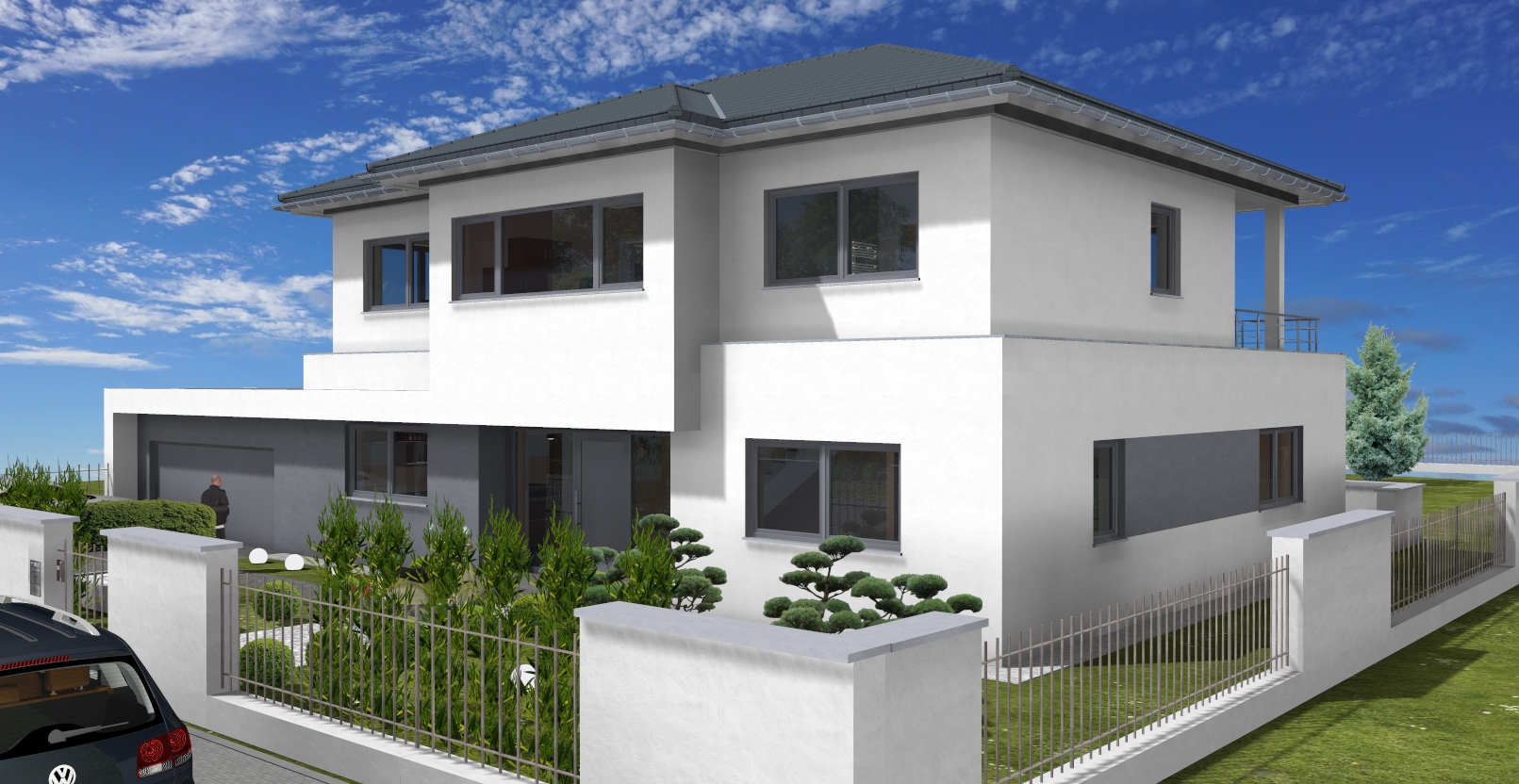

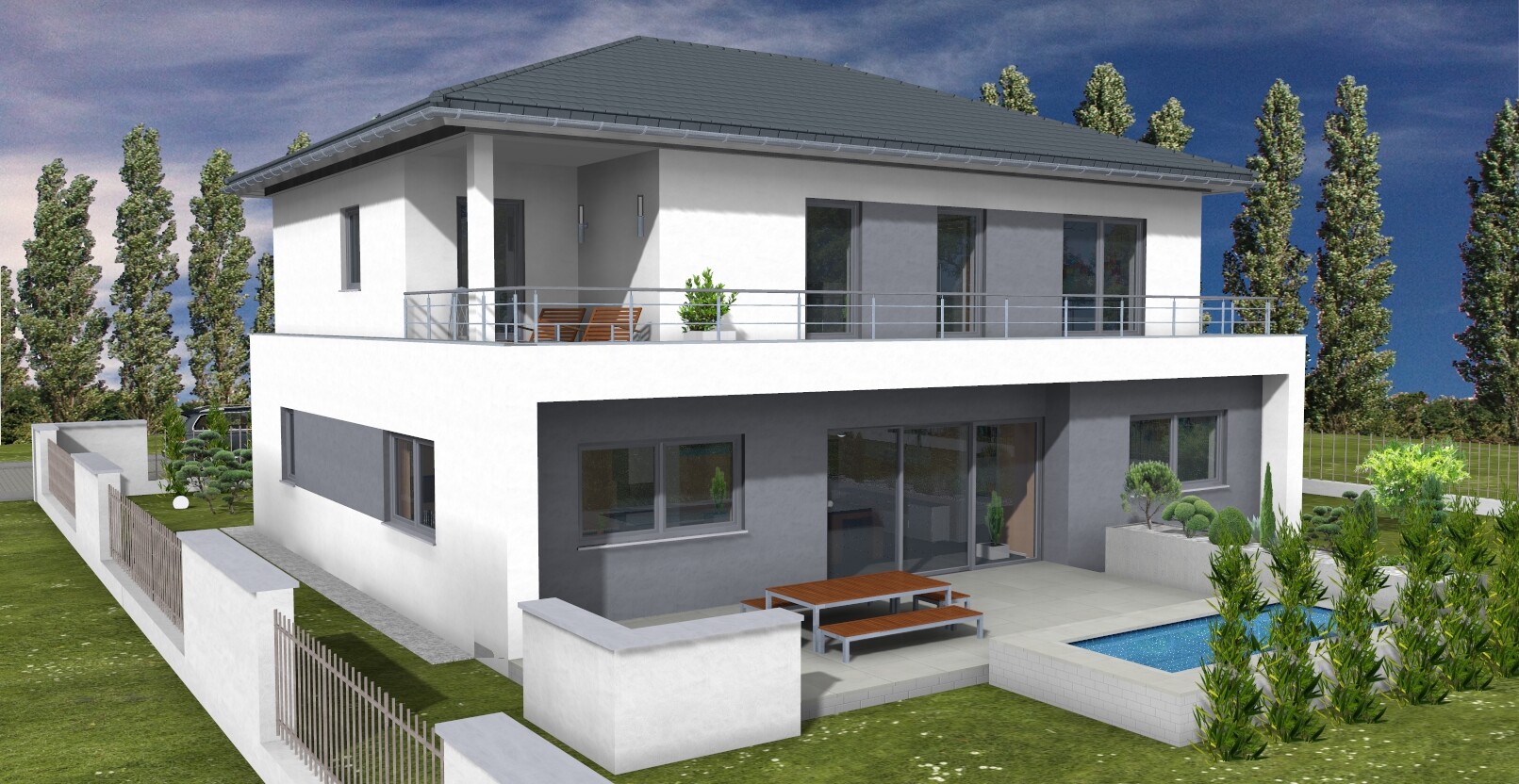

Es wird die Walmdach-Lösung aller Voraussicht nach. ca. 6000 Euro günstiger als das Flachdach. Und beim Flachdach war der schicke Entwurf des Architekten statisch nicht umsetzbar. Und der gestern übermittelte visualisierte Entwurf hatte oben im Bereich des Kinderzimmers keinen Dachüberstand mehr und das wirkte vielmehr nun wie ein großer Klotz. Da passt das Flachdach besser.
Der Generalunternehmer führt jetzt die weiteren Anpassungen mit mit mir durch. Sein Architekt ist erst mal raus bzw. jetzt kümmert sich ein angestellter Architekt von ihm um die weiteren Details.
Schade, wir sind lange nicht so weit wie wir dachten. Bis gestern die Mail kam, sind wir davon ausgegangen, wir diskutieren heute nur noch die Kosten des finalisierten Entwurfs, sprechen über mögliche Einsparpotenziale, Haustechnik etc. aber jetzt muss noch mal eine angepasste Planung erstellt werden....
Schade. Hätte gedacht, dass ein entwerfender Architekt die Statik mit beachtet und nicht am Ende der Planung so gravierende Überraschungen kommen.
