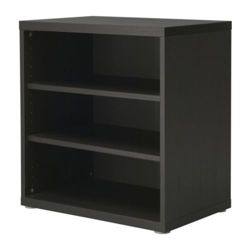

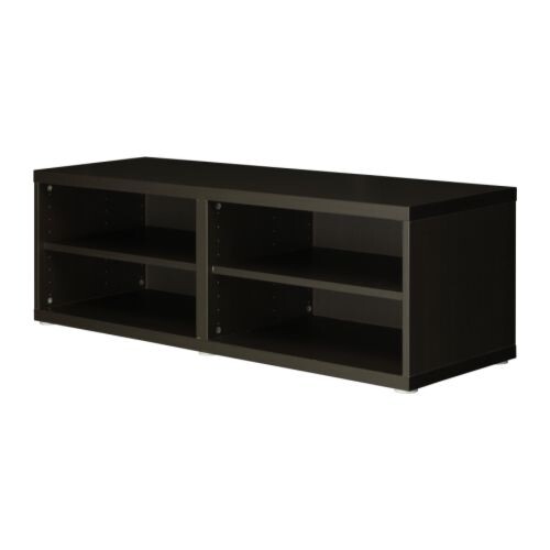

Ich habe mir bei Ikea diese Woche eine Wohnwand aus dem Besta System zusammengestellt, jedoch muss ich zwei der Teile an einer Betonwand aufhängen.
Es handelt sich um die folgenden beiden Teile:
Was für Dübel, schrauben würdet ihr mir zur Wandmontage empfehlen?
Ist das Aufhängesystem, welches dabei ist, also diese Plastikteile, wirklich zu empfehlen?
Habe ich das richtig verstanden, das ich die Aufhänger an die Hinterwand schrauben soll und dann von innen vom Schrank direkt eine Schraube durch den Schrank in die Wand schrauben soll?
Fragen über Fragen.
Viele Grüße Michael
