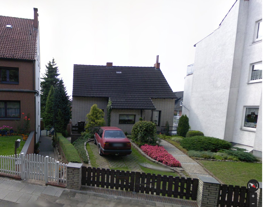

Ich habe mich in ein Grundstück in Bremen in der Nähe des Weser-Deichs verguckt. Es ist in der Stadt gelegen, die Bebauung eng. Das Grundstück lang und schmal (10 m, insges. 800 qm). Nachbarbebauung eng und hoch (2 geschossig + Dach). Ich habe das Grundstück gekauft, wahrscheinlich war es ein Fehler, aber nun habe ich es und ich möchte es auch behalten. Ich mag den Gedanken nicht aufgeben, dass es eine kluge und bezahlbare Lösung gibt...
Rotes Auto parkt auf gepflastertem Hof vor kleinem Backsteinhaus mit Garten und pinken Blumen.

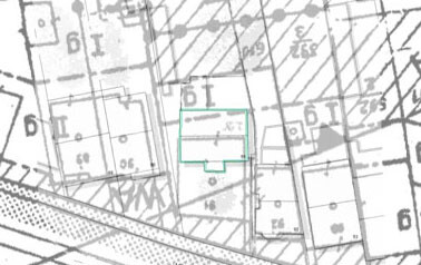

Hier zu sehen das Bestandsgebäude in Türkis
Lageplan eines Baugrundstücks mit markiertem Bauabschnitt

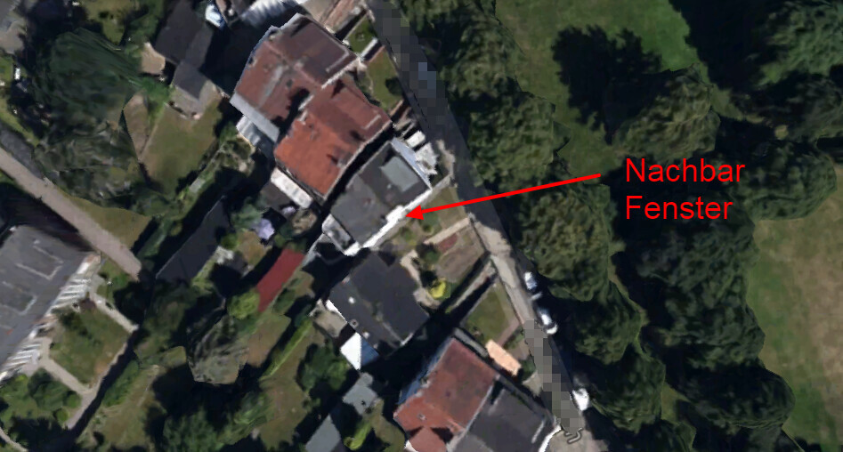

Das „Abrisshaus“ ist sehr weit zurück platziert, mit riesigem Vorgarten. Der Nachbar rechter Hand hat sich auf Höhe meines Vorgartens eine senkrechte Reihe Fenster eingebaut. Vielleicht nicht legal, aber ich mag mich nicht mit ihm anlegen und würde gerne eine Lösung finden, die auch ihn einigermaßen zufrieden sein lässt. D. h. seine Fenster möglichst nicht zubauen.

Hier mein Versuch, einen Bungalow mit seitlichem Eingang über den Bebauungsplan zu legen. Der Eingang liegt weiter innen, sodass dort seitlich noch Fenster platziert werden können. (dachte ich mir)
Lageplan eines Baugrundstücks mit markiertem Gebäude-Grundriss auf Kartenbasis

Zum einen: was ist denn auf dem Foto darauf? Das Grundstück von Süden mit dem absackenden Haus?

Zur Lage bin ich durch Dein Schreiben und der Zeichnung etwas irritiert: wo ist denn jetzt der lange Vorgarten? Das Nachbarhaus mit den Fenstern?
Die Weser?
Eine Zeichnung wäre prima.

@ypg, Yvonne: Mein Profilbild zeigt das Haus (1950er aus Kriegsschutt gebaut) aus Nord-Ost, vorne zu sehen der Eingangsbereich des Hauses. "Hinter" dem Fotografen (nicht zu sehen) die Weser.

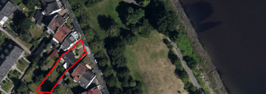

Hier noch Luftbilder mit der Nachbarfenster-Problematik.
Luftbild eines Wohnviertels mit Pfeil zum Nachbarfenster
Luftaufnahme eines Grundstücks mit roter Umrandung am Ufer neben einer Straße
(Langer "Klorollen-Garten" südwest, rechts die Weser)

Wenn die Fenster des Nachbarn wirklich illegal eingebaut wurden, dann würde ich durchaus drüber nachdenken, ob ich nicht anbaue.
Du willst ja, wenn ich das richtig verstehe, nur einen Bungalow. Also hätte der Nachbar seine Fenster im OG weiterhin. Darüber hinaus würde ich ihm mal stecken, daß er hier massive Probleme mit der Versicherung bekommen könnte. Die Fenster schauen nicht nach Feuerschutzfenstern aus. Heißt: sollte es mal brennen, könnte es so durchaus passieren, daß die Versicherung sich nicht in der Pflicht sieht für den Schaden aufzukommen, sollte das Feuer auf den Nachbar (also Du) übergreifen.
Ausnahme: diese Fenster sind so genehmigt worden (glaub ich aber nicht...)
Andererseits: wenn Du den Bau weiter in den Garten hinein baust, also weiterhin einen großen Vorgarten behältst, bist du auch etwas "privater" und kein Nachbar kann dir quasi in die Suppe spucken. Hat auch was. Und vorne bleibt Platz für Carport/Garage/Abstellmöglichkeit.

Ewig weit darf ich nicht in den Garten bauen, irgendwann kommt die Baugrenze, wie weit eingeschossig erlaubt ist.
Ich frage mich allerdings, ob es vlt. möglich wäre, einen Keller *hinter* dem Haus zu bauen. -also dort, wo die aufgeschüttete Terrasse wäre. Vom Garten aus sieht der aus wie ein Geschoss, aber durch den Hang müsste es dennoch den Status eines Kellers haben.
