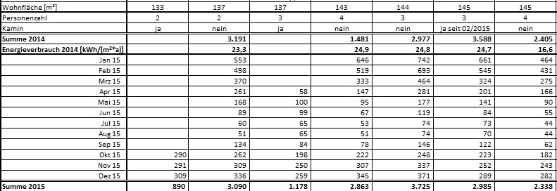

Es geht wohl mittlerweile. Hier im Forum dokumentieren Hausbesitzer die Verbräuche.
Tabelle mit Wohnflächen, Personenanzahl, Kamin und Energieverbrauch 2014/2015
Wenn du dann rechnest sind 3000 kWh etwa 62 € im Monat für Heizung - mit einer Erdwärme bist du vielleicht bei 40 €
Tabelle mit Wohnflächen, Personenanzahl, Kamin und Energieverbrauch 2014-2015
