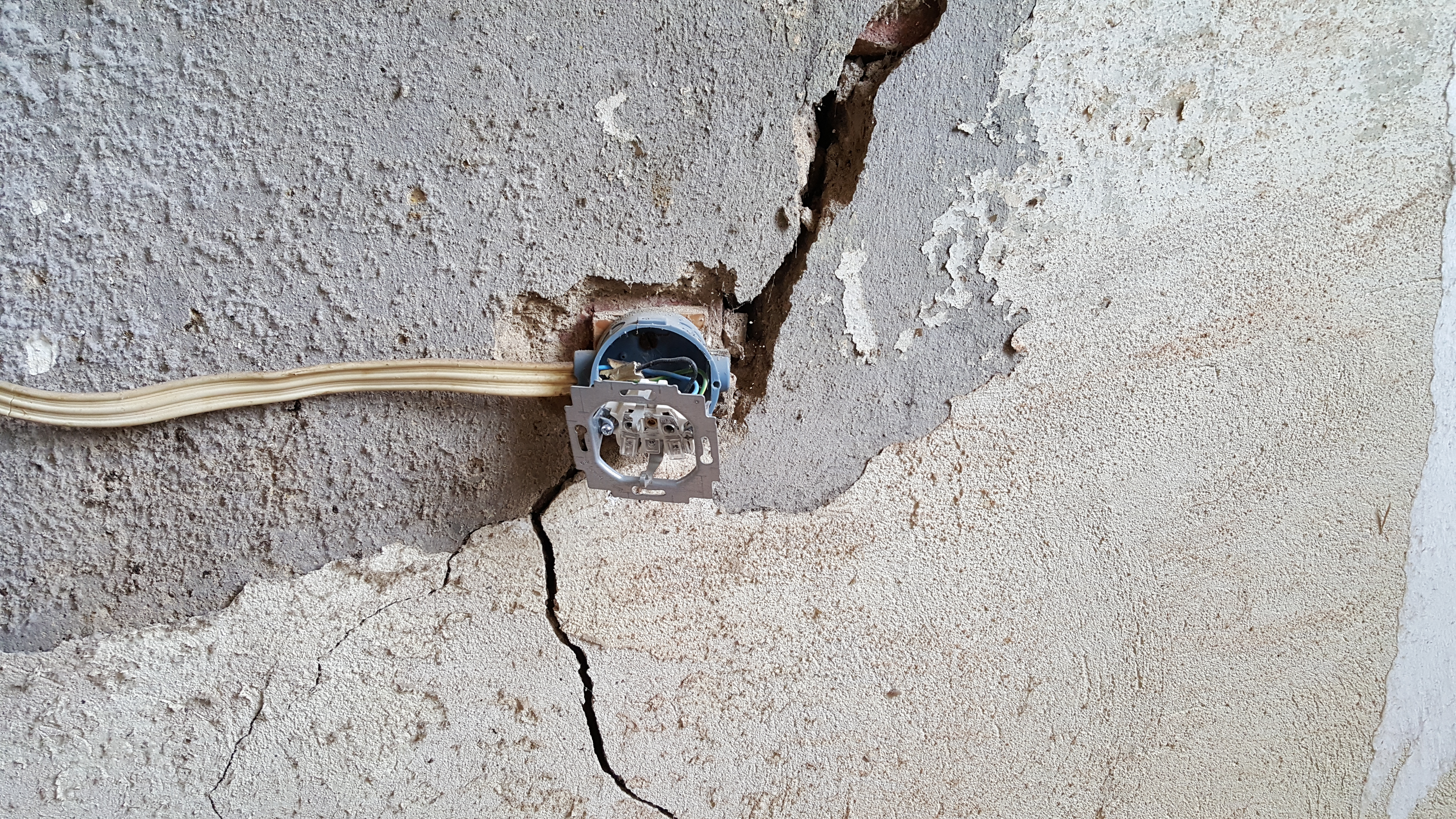

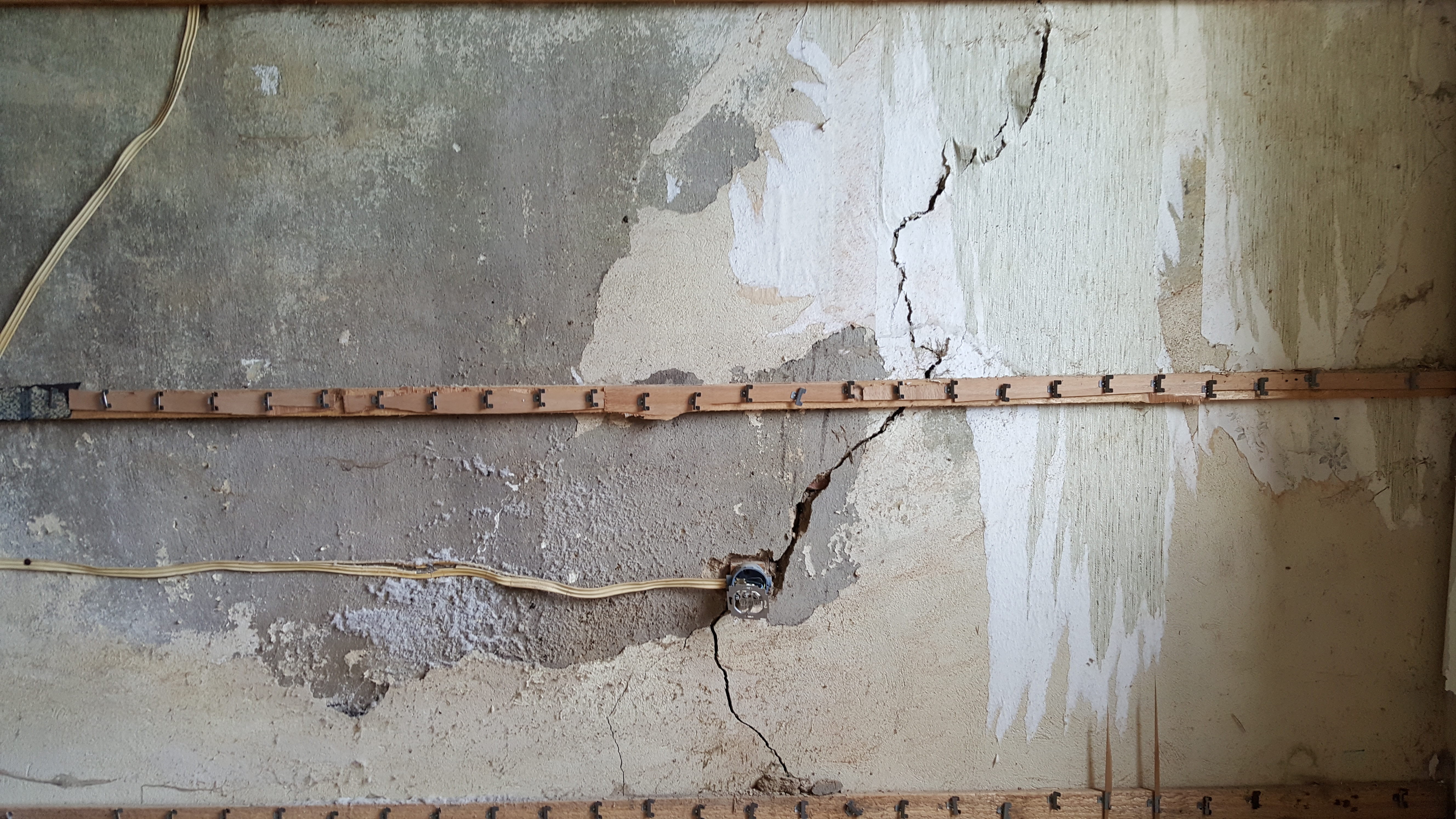

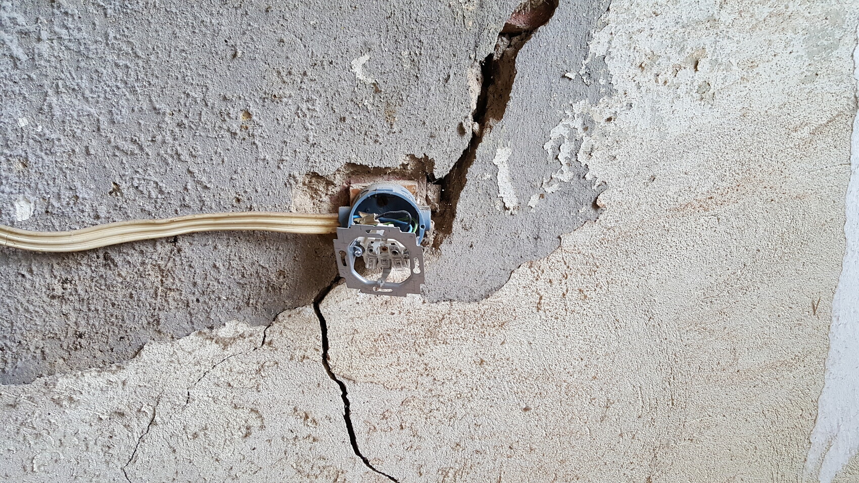

ich habe kürzlich alte Holzpaneele von der Wand entfernt und dahinter einen Riss entdeckt. Er geht von einer Steckdose bis hoch zur Decke und ist ca. 3 - 4cm breit an der Steckdose und wird dann schmaler (so 0,5 - 1cm). Daneben hat sich Flugschimmel gebildet. Es zieht durch den Riss (deswegen wurden die Paneele entfernt).
Nun hat ein befreundeter Maurer den Riss begutachtet und gesagt es wäre nicht so schlimm. Einfach Bauschaum rein und verspachteln. Irgendwie hab ich aber kein gutes Gefühl bei der Sache und wollte hier noch mal um Rat fragen, wie man mit so einem Riss um geht. Es handelt sich um eine Außenwand.

Wie alt ist die Mauer und aus was für einem Material? Wenn es durch den Riss zieht ... dann muss der doch auch von außen zu sehen sein?
bemjou
Wie alt ist die Mauer und aus was für einem Material? Wenn es durch den Riss zieht ... dann muss der doch auch von aussen zu sehen sein?
Baujahr 1952, beim Material bin ich mir nicht so sicher... Also ich sehe Ziegelsteine und Lehm. Von Außen sieht man den Riss auch durch die Klinker, aber nicht so extrem wie drinnen.
Das mit den Bildern Klappt jetzt, von Außen habe ich leider keins. Kann ich heute nach der Arbeit machen.
Es geht bis hoch zur Decke. Daneben sieht man den Flugschimmel. An der breiten Stelle kommt der Luftzug durch.

Ich würde da mal ein Statiker beauftragen, der die Reichweite des Risses überprüft. Als Außenwand ist diese Wand tragendes Element, also für den weiteren Bestand des Hauses wichtig.

Das ist ne gute Idee! Werde da mal Jemanden kommen lassen. Dann lasse ich das mit dem Bauschaum lieber erst mal bleiben.

Hallo bemjou,
wenn Du wissen willst, ob sich Wandteile noch in Bewegung befinden, kannst Du einen "Riss-Spion" oder "Riss-Monitor" aufkleben und in regelmäßigen Abständen fotografieren. Muss man allerdings einige Monate bis zu 1 Jahr beobachten - je weniger sich tut, desto länger. Wenn der Riss sich stark in eine Richtung bewegt, kann man sich die Renovierung sparen; dann muss man eben warten, bis sich die Bewegung setzt oder gleich baulich gegensteuern.
Nach den Begriffen wie oben einfach googeln, findet man dann sofort und ist selbsterklärend.
