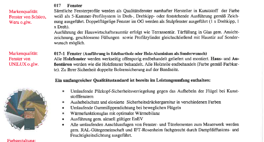

AnjaBro
@Doc.Schnaggls :
Also in der Bauleistungsbeschreibung steht zu den Fenstern folgendes:
Da ist von der Art des Fensters leider gar keine Rede.
Das mit dem Standard der 3-fach Verglasung steht direkt auf deren Internetseite.
Wir sind jetzt natürlich einigermaßen ratlos.
Kann man denn selbst auf irgend eine Art und Weise ermitteln, was das bessere wäre?
