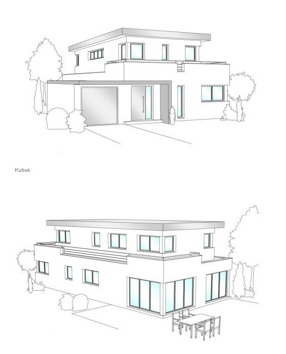

Zweiseitige 3D-Ansicht eines modernen zweigeschossigen Hauses mit Terrasse
Problem bei einem Bauherren, der sich diese Flachdächer aufbauen/aufschwatzen hat lassen. Es steht immer Wasser
in irgend einer Sicke. Weshalb baut man so was?
Jeder alte Baumeister würde nur den Kopf schütteln - heute erhält man Preise für Architekturen, die man früher als

Dabei handelt es sich um eine - auf eine spezielle Lebenssituation - zugeschnittene Planung; Du hast die Ansichten von der Eingangsseite meiner HP im Bereich Einfamilienhaus kopiert. Diese Ansichten sind ein Beispiel für einen Kubus.
in irgend einer Sicke. Weshalb baut man so was? Jeder alte Baumeister würde nur den Kopf schütteln - heute erhält man Preise für Architekturen, die man früher als Scheunen, Heustadeln betitelt hatte.
Gerade viele Deiner "alten" Meister haben diesen gefährlichen Mist produziert. Übrigens genauso, wie ihre "Schätzungen" des Heizenergiebedarfes eines Einfamilienhaus. Ich kenne genügend von ihnen und "verdanke" ihnen nicht wenig zusätzlicher und unnötiger Arbeit. Aktuell hat wieder einer von Deinen alten "Meistern" kurz entschlossen entschieden, einen 3 kW höheren Wärmeerzeuger zu verbauen - sicher ist sicher. Abgesehen davon, dass es vollkommen unnötig ist - die Heizlastberechnung bestätigt den verkauften Wärmeerzeuger, hätte es meine Bauherren TEUR 5-6 mehr gekostet. So viel zum Thema "alte Meister"
