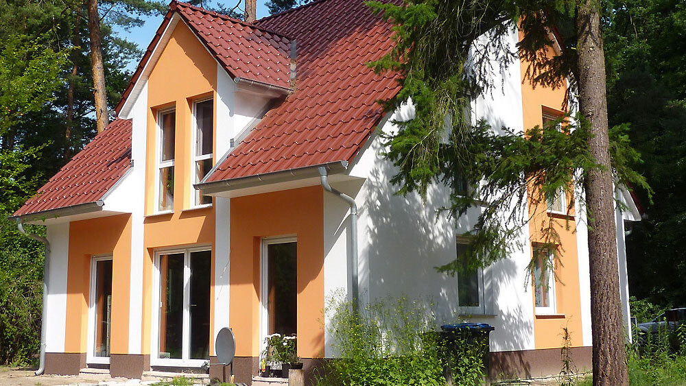

Wenn ich im Netz suche, finde ich aber Angebote von Massivbaufirmen, die das zumindest anbieten:
Beispiel für ein 132qm-Haus
Ok, dieses Beispiel beinhaltet nicht gerade einen KfW 55-Standard, ist aber meilenweit (etwa 50.000€) unter dem Angebot der Fertighaushersteller entfernt. Und die Qualität und Ausstattung (schlüsselfertig?) habe ich im Detail auch nicht verglichen. Aber es macht mich schon nachdenklich...
Zunächst ist das ein Anbieter, welcher nach eigenem Bekunden in Berlin, Brandenburg, Sachsen-Anhalt und Sachsen arbeitet. Dort sind die Preise (noch) niedriger, als hierzulande; Du willst doch in NRW bauen? Wo da überhaupt?
Dann macht es wenig Sinn, ein Angebot zu werten, wenn die BB nicht bekannt ist. Wenn ich mir allerdings anschaue, was alles im Angebotspreis includiert sein soll:
  • Individuelle Planung nach Bauherrenwunsch
  • Gebaut nach Energieeinsparverordnung 2016
  • Kostenlose Grundrissänderungen
  • 132 qm Wohn- Nutzfläche
  • Außenmaße: 9,38x8,88m
  • Satteldach 45°
  • Satteldachgaube
  • Tondachziegel als Edelengoben in verschiedenen Farben
  • Drempel 1,00m
  • Architektenleistung und Bauantragserstellung
  • Erdarbeiten, Bodenplatte & Frostschürze
  • Außenmauerwerk 36,5cm Thermoziegel, monolithische Bauweise ohne Wärmeverbundsystem
  • Innenwände EG Mauerwerk, DG Trockenständerbauweise
  • Wärmepumpe + Fußbodenheizung
  • Klimaschutzfenster, Farbe: weiß
  • Hauseingangstür mit WK2 Schließsystem, Farbe: weiß
  • Rollladen EG & DG
  • Natursteinfensterbänke: außen Granit, innen Marmor
  • Vollholztreppe Buche o.ä. endbehandelt
  • Fliesen: Bad & WC
  • Bodengleiche Dusche & Körperformbadewanne
  • Frostsicherer Außenwasserhahn
  • Farbiger Hausputz gestrichen
  • Sockelputz umlaufend
*Aktionspreis 158.990,- EUR
(schlüsselfertig, ohne Maler- u. Bodenbelagsarbeiten)
Die Preise sind inkl. 19% MwSt. ausgewiesen! Hausbild zeigt Sonderwünsche!
dann frage ich mich natürlich, weshalb nicht jeder Bauherr *nur* noch mit diesem Anbieter baut?
Nochmal - Du wirst mit Deinem Budget hier in NRW kein Einfamilienhaus, wie von Dir gewünscht, bauen können; vlt. im Münsterland mit viel Glück, jedoch kein KfW 55 Effizienzhaus. Einzige Alternative, Du beschäftigst Dich mit Ausbauhausanbietern. Dann besteht aber weiterhin die Notwendigkeit des Materialkaufs wie auch der fachlichen Begleitung. Das Du nahezu in allen Gewerken fit sein solltest, versteht sich von selbst
PS: da ich den link entfernen mußte, gibt es das Bild zum Angebot unten in der Anlage.
*Quelle und Bild: EWA Hausbau
