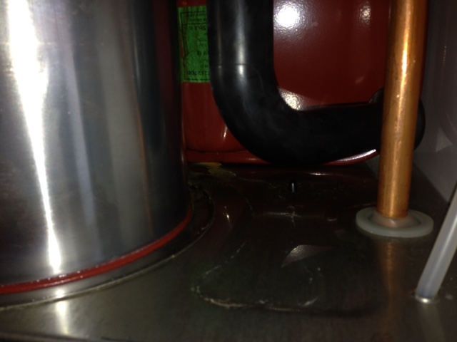

Hallo Ihr Lieben,
unsere Heizung lässt Wasser, genauer: innerhalb von einer Woche (vorrangig wohl beim Aufheizen wie jetzt gerade) nässt diese, sodass Wasser herausläuft. nicht viel, aber immerhin.
Eckdaten: zweiter Winter, Heizung wurde im Oktober 2013 eingebaut. Gastherme von Wolf mit integriertem Wasserspeicher (Solar). Der Wolf Speicher scheint es nicht zu sein, der leckt.
Morgen wird natürlich der Klempner angerufen, dennoch.... weiss jemand um die Umstände, woran das liegen könnte?
Gruss Yvonne

Hier mal ein Handybild... das dunkelrot Emailierte weiter hinten mit dem grünen Aufkleber... da ist unten ein Rostfleck.... :(
Bauexperte
Sieht nach dem Ausdehnungsgefäß aus und ist keine große Sache im Austausch. Also Kopf hoch ;)
Liebe Grüsse, Bauexperte
Sanilöter stand heute Abend vor der Tür :)
Es war Kondenswasser, welches von der Schornsteinverbindung oberhalb der Therme nach unten auf das Ausdehnungsgefäss und weiter runter lief. Die Verbindung war etwas locker.
