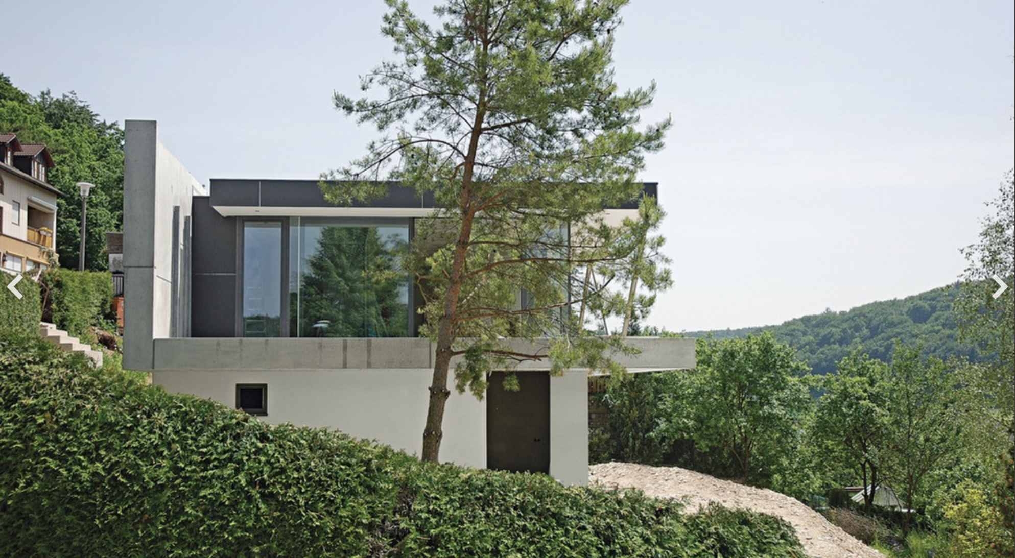

...dies hier schaut hochinteressant aus.
Leider ist der Film nicht mehr online. Muss ich mal Kontakt aufnehmen.
Also brauchst du ca. 180 qm + x Wohnfläche?
1. Ebene Stellplätze (vermutlich keine Garage oder Carport) damit du gleich an der Straße das Baggern anfangen kannst
2. Ebene Wohnen Rückseite fängt den Hang ab
3. Ebene Wohnen ohne Hang Berührung
Außenanlage mit viel Glück (Bilder können täuschen) reicht das Plateau aus für Terrasse und Co. Unveränderter natürlicher Hang muss nicht abgefangen werden
