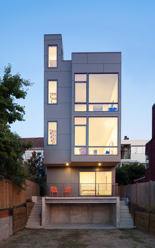

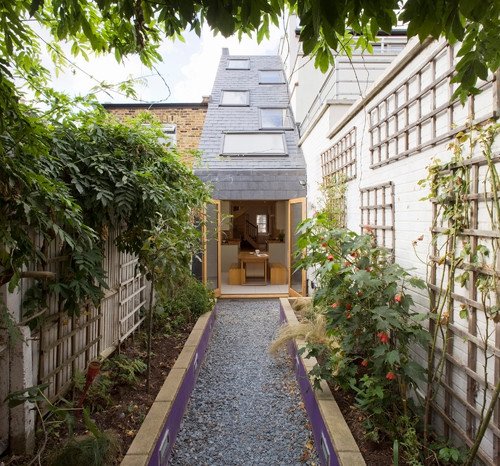

Traumfaenger
Also es gibt schon Entwürfe für schmale Häuser, in den Hausbauzeitschriften sind auch immer wieder mal solche Sonderentwürfe vorgestellt.
