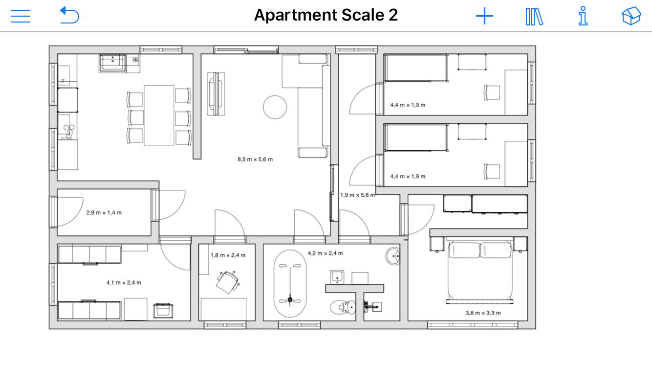

Zeichne erst mal die Möbel im richtigen Maßstab ein.
Eingang, Küche, Essen, Schlafzimmer, Bad funktionieren nicht
Beschriftung der Räume wäre schön
Hatte erst die Küche und den Eingang gesucht.

philipp1990
01.09.19 10:57
Neuer Versuch
Der hintere Bereich vom Bungalow wird der Private Teil - 2 Kinder und 1 Schlafzimmer.
Das Bad ist für beide Bereiche zugänglich.
Grundriss eines Apartments: Wohnzimmer, Küche, Essbereich, Schlafzimmer, Bad und Flur.
Tobibi
01.09.19 11:19
Eingangsbereich winzig, wo soll die Garderobe hin? Die Kinderzimmer lange schmale Schläuche. Was ist das für ein Zimmer unten links?
Scout
01.09.19 11:19
5 Zi auf 95 m2 WoFl? Davon sind 3 Hamsterboxen: also Kinderzimmer mit 1,9m Breite und ein "Büro" von 4 m2. Dafür aber das Bad größer als ein Kinderzimmer. ich weiss nicht.
Wie viele m2 wolltet ihr euch noch mal leisten? Wenn es dabei bleibt ist euer Raumprogramm schlicht too much. Entweder bei diesem abspecken oder mehr m2.
Wenn ihr etwa auf das Büro verzichten könnt und das Bad kleiner macht so würde das Perfekt 96 von Danwood einen guten Grundriss darstellen.
Tobibi
01.09.19 11:22
Schau dir doch Mal bestehende Grundrisse an, ob du was findest das gefällt. So wird das nichts.
Muss es zwingend ein Bungalow sein?
