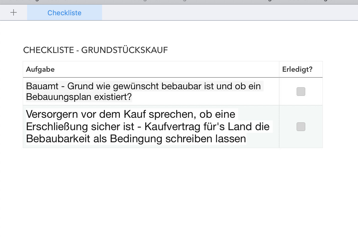

philipp1990
24.08.19 11:37
Scout schrieb:
Egal, aber auf alle Fälle vor dem Notar! Sonst kaufst du dir am Ende eine Wiese, angrenzend an die Bebauung...und darfst auch wenn es irgendwann bebaubar wird auch noch 60 Meter Kanal bezahlen usw.
Das wird jetzt wohl noch ein größeres Flurstück sein, richtig? Dann nimm einen Legeplan und zeichne deinen wahrscheinlichen Grenzverlauf dort ein. Das nimmst du dann für die Anfragen. Aber kauf dann auch genau das Stück von dem Plan!
kaho674 schrieb:
Wir haben damals auch Acker gekauft und erschlossen. Unbedingt mit den Versorgern vor dem Kauf sprechen, ob eine Erschließung sicher ist. Wir hatten in den Kaufvertrag für's Land die Bebaubarkeit als Bedingung schreiben lassen.
Wir hatten z.B. das Problem, dass der Druck auf den Wasserleitungen nicht so ohne weiteres seitens der Wasserversorger erhöht werden konnte. Wir waren die letzten auf der Straße, wo es noch ging. Der nach uns musste dann die ganze Straße aufreißen lassen und dickere Rohre legen.
Vielen Dank! Ihr seid alle eine klasse Hilfe Die Checkliste nimmt Form an!
