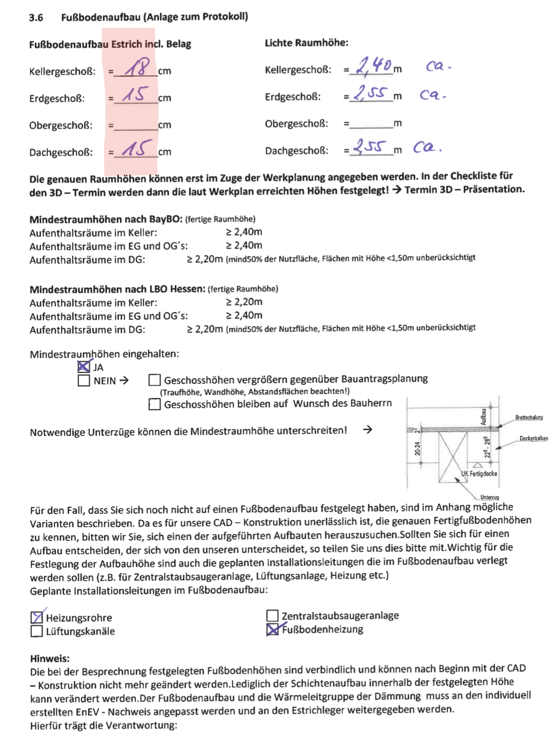

10mm Parkettdicke oder gesamter Aufbau? Fertigparkett fängt bei 10mm an. Plus Kleber, so dass der Gesamtaufbau dicker ist.
Warum nicht mehr als 10mm?
Dem Hund ist das Parkett übrigens egal
Solange Du halbwegs hartes Holz ist, ist dem Parkett der Hund auch egal (hatte zuletzt Eiche geölt mit einer Berner Sennenhündin - ohne Probleme).
Gesamtaufbau sind 15cm
Wir bekommen:
60mm Thermorapid Classic Estrich
20-2mm Trittschalldämmplatte WLG 045
Zementgebundene Ausgleichsschüttung für Rohrzwischenräume
60mm EPS100 Wärmedammplatten
Bleibt dann 10mm übrig oder?
Ich hätte schon gerne ne helle geölte Eiche, aber als Diele, nicht verklebt.
Chris2511

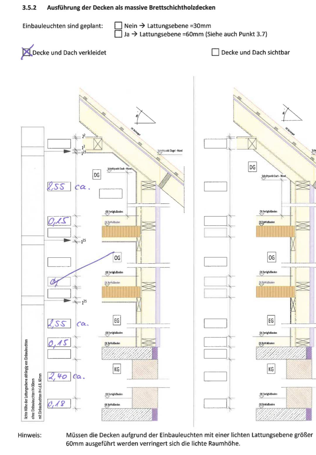

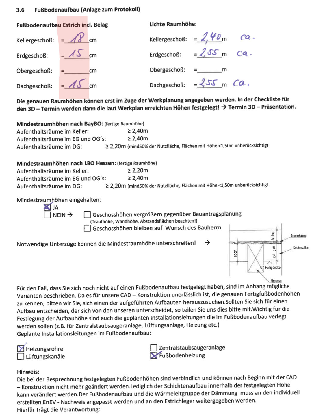

Ich weiß es ehrlich gesagt auch nicht. So stehts im Protokoll der technischen Durchsprache und mir fällt es erst jetzt wirklich auf.
Seitenansicht einer massiven Brettschichtholzdecke (BSH) mit DG, OG, EG.
Dokumentenseite zum Fußbodenaufbau mit Höhenangaben, Checklisten und Skizze.

... und wenn die Betondecke KG/EG nicht auf den mm genau hergestellt wird passiert was?
Sucht Euch das aus, was gefällt und vergesst die mm-genau Planung. Das ist immerhin ein Haus und keine Hochtechnologie. Handwerker kennen die Angabe mm gar nicht. Die Übergänge von einem zum anderen Belag sollten aber besprochen werden (Bsp. 12mm Fliesen + Kleber grenzt an 3mm Vinyl).
Chris2511
Ich will den Thread hier jetzt nicht noch mehr für technische Details missbrauchen, aber danke für die Antworten.
Ich spreche es mit der Baufirma noch mal durch. So wie ich es lese hängt es mit der CAD-Planung des Holzhauses zusammen.
