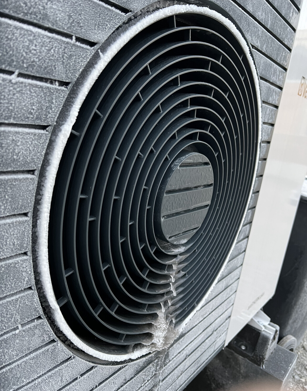

Ich fahre zurzeit 0.2 mit +1°C Parallelverschiebung.
Abtauen läuft ca jede Stunde.
Momentan erstaunlich hoher Stromverbrauch in Summe. Das Vorheizregister meiner Lüftung hat sich dann wohl leider zugeschaltet.
Nahaufnahme eines runden Lüftungsgitters mit konzentrischen Ringen, Eis am Rand.
Dennis8922.12.21 08:48
Jede Stunde ist für mich plausibel, aber alle 30 Minuten?
Was zieht deine Wärmepumpe aktuell?
