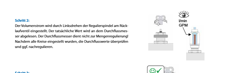

tomtom79 schrieb:
Und das Ventil auch voll auf? Darauf liegt normalerweise der Stellmotor.
[ATTACH alt="welche-vorlauftemperaturen-fahrt-ihr-aktuell-536863-1.jpg"]66577[/ATTACH]
Woran erkennt man ob das Ventil ganz offen ist?
Alessandro
02.11.21 09:59
wenn du den Zapfen reindrückst, schießt der Durchfluss im Tacosetter in die Höhe
Ich habe gerade mal in den technischen Unterlagen von meinen Zewotherm HKV geschaut.
Volumenstrom durch Drehen der Regulierspindel am Rücklaufventil; Durchflussmesser zeigt Wert.
Der Mitarbeiter vom Sanitärbetrieb haben gesagt, dass man am Schauglas regulieren soll. Was lernen die eigentlich in ihrer Ausbildung?
tomtom79
02.11.21 19:29
Es gibt beide Möglichkeiten defitiv.
