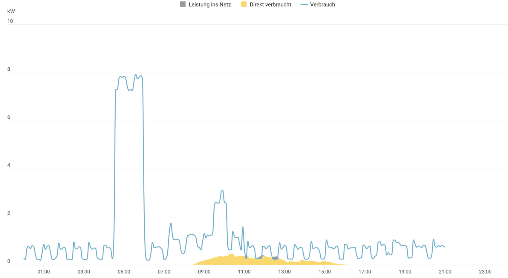

OWLer
20.11.21 23:37
guckuck2 schrieb:
15 Starts am Tag - während der Heizperiode - ist nun nicht der Hit aber auch kein Desaster imho.
Heute werde ich vermutlich zwischen 25-30 Starts bei 9-14°C AT rauskommen. Mal gucken, ob ich das Energieintegral noch weiter hochsetze.
Zeitreihe: Blau = Verbrauch, Gelb = direkt verbraucht; Spitze um 05:00, geringe Werte.
Mal gucken, was die nächsten Tage passiert, wenn die Temperaturen weiter sinken.
