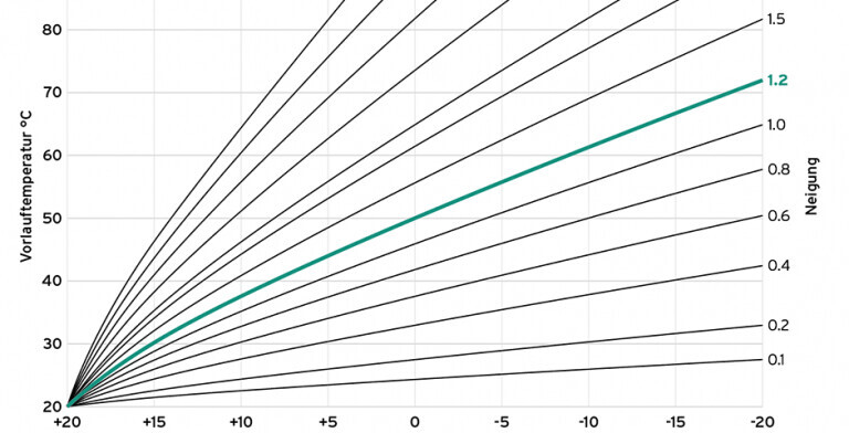

Heute morgen waren es überall 20.5°C bis 21°C wobei das nicht Aussagekräftig ist, da es gestern zu warm war und die Heizung nur Abends angesprungen ist ( Abschalttemperatur 12°C)
Heizkurve 0.1 ist mit Sicherheit bissl knapp, ausgehend von den max. 30°C bei -11~-12°C
Dürfte eher die 0.15 er Kurve sein
Grafik mit vielen schwarzen Kurven und einer grünen Linie; Vorlauftemperatur (°C) und Neigung

Ich beneide euch, ich muss alle Kreise bis auf Bad und Gäste-WC drosseln sonst werden diese beiden Räume nicht wirklich warm und alle anderen Räume werden zu warm. Senke ich die Heizkurve werden die bneiden Räume trotz vollem Durchfluss nicht mehr warm genug

Heizkurve ist übrigens bei 0,3 und Spreizung bei 1

„Hütte“ von 2017, da ist 0,3 natürlich deutlich zu hoch. Und wo steht die Raumsollt.?
Spreizung Vorlauf/Rücklauf 1 K? 🙄
