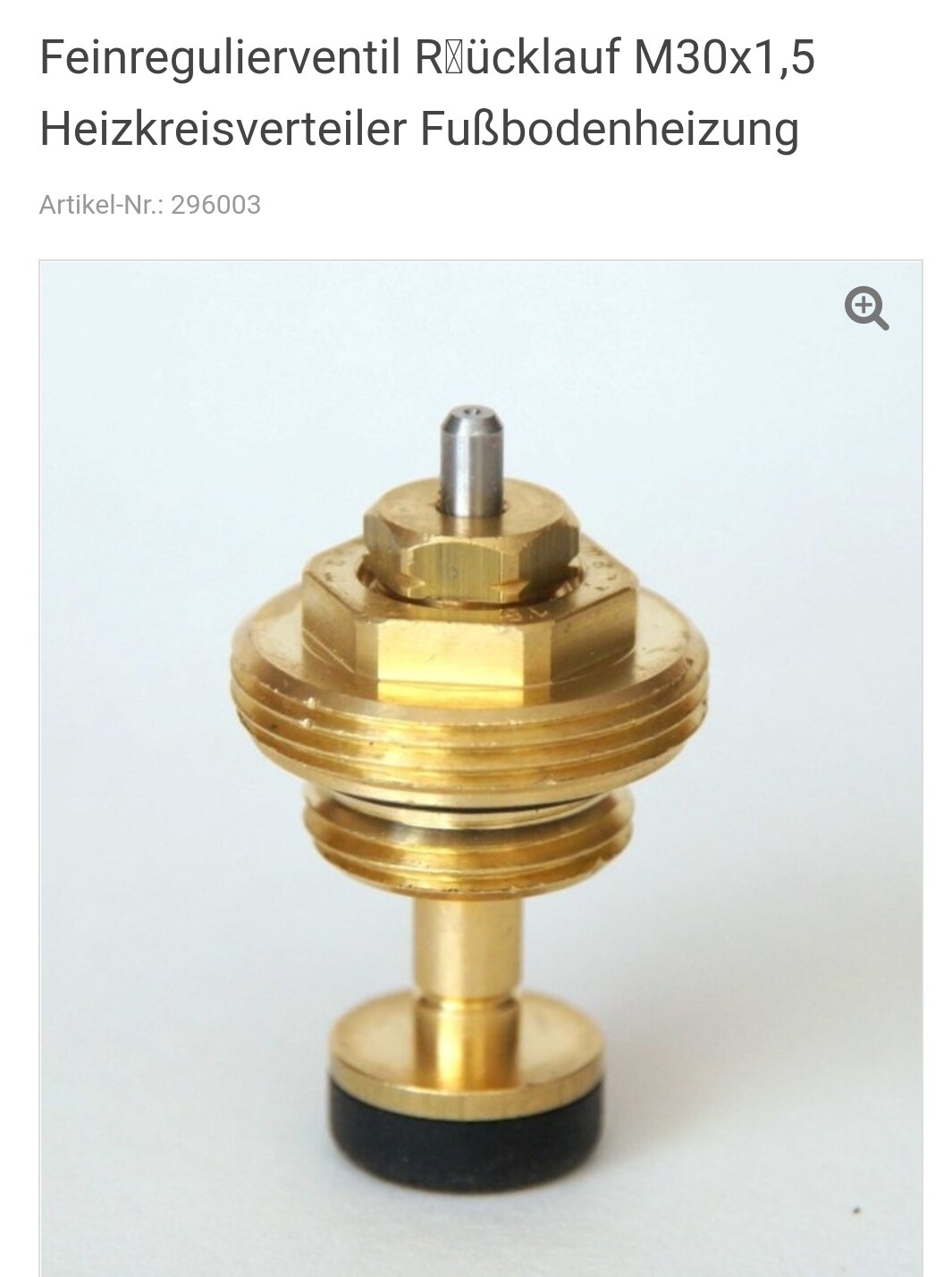

tomtom79 30.10.2021 15:55
Und das Ventil auch voll auf? Darauf liegt normalerweise der Stellmotor.
Messing-Feinregulierventil Rücklauf M30x1,5 Heizkreisverteiler-Fußbodenheizung (Detailansicht)
lesmue79 30.10.2021 17:37
Ja die Ventile sind aufgedreht... Flüstermodus ein oder ausschalten hat übrigens keine Auswirkung auf die Pumpenleistung bzw Durchflussmenge im Fußbodenheizung-Heizkreis

OWLer 01.11.2021 08:52
Ich habe unter dem Stellmotor etwas ähnliches, allerdings keinen Sechskant, sondern den "Heizkörper-Vierkant" für das Ding unter dem Pin für den Stellmotor. Wenn ich den rausdrehe, wird dann der Durchfluss erhöht, oder einfach nur der Anschlag vom Verfahrweg des Stellmotors angepasst?
Bei meinem Ventil hatte ich im Rücklauf dran gedreht, aber keine Änderung im Durchfluss wahrgenommen.
Anders gefragt, woran muss man drehen, um zu entdrosseln?
