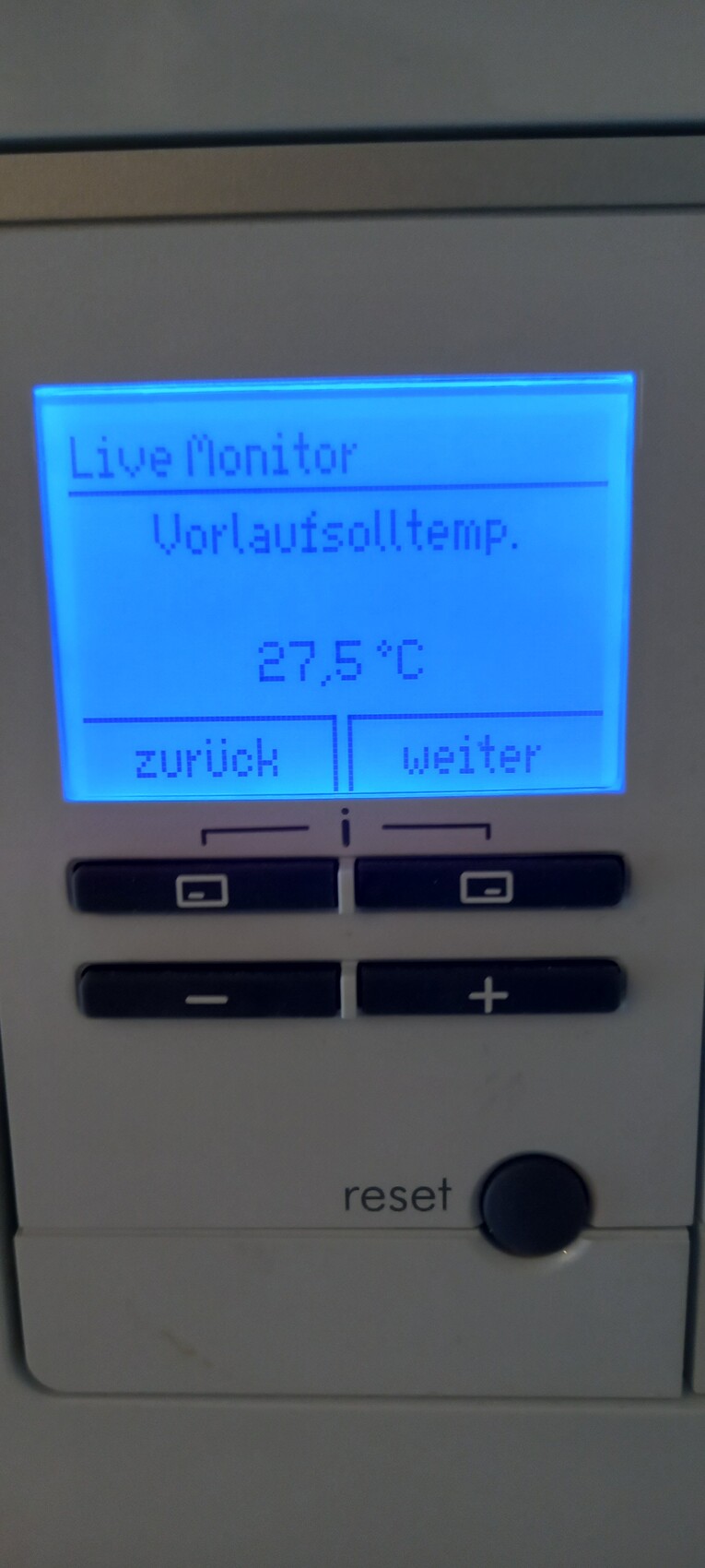

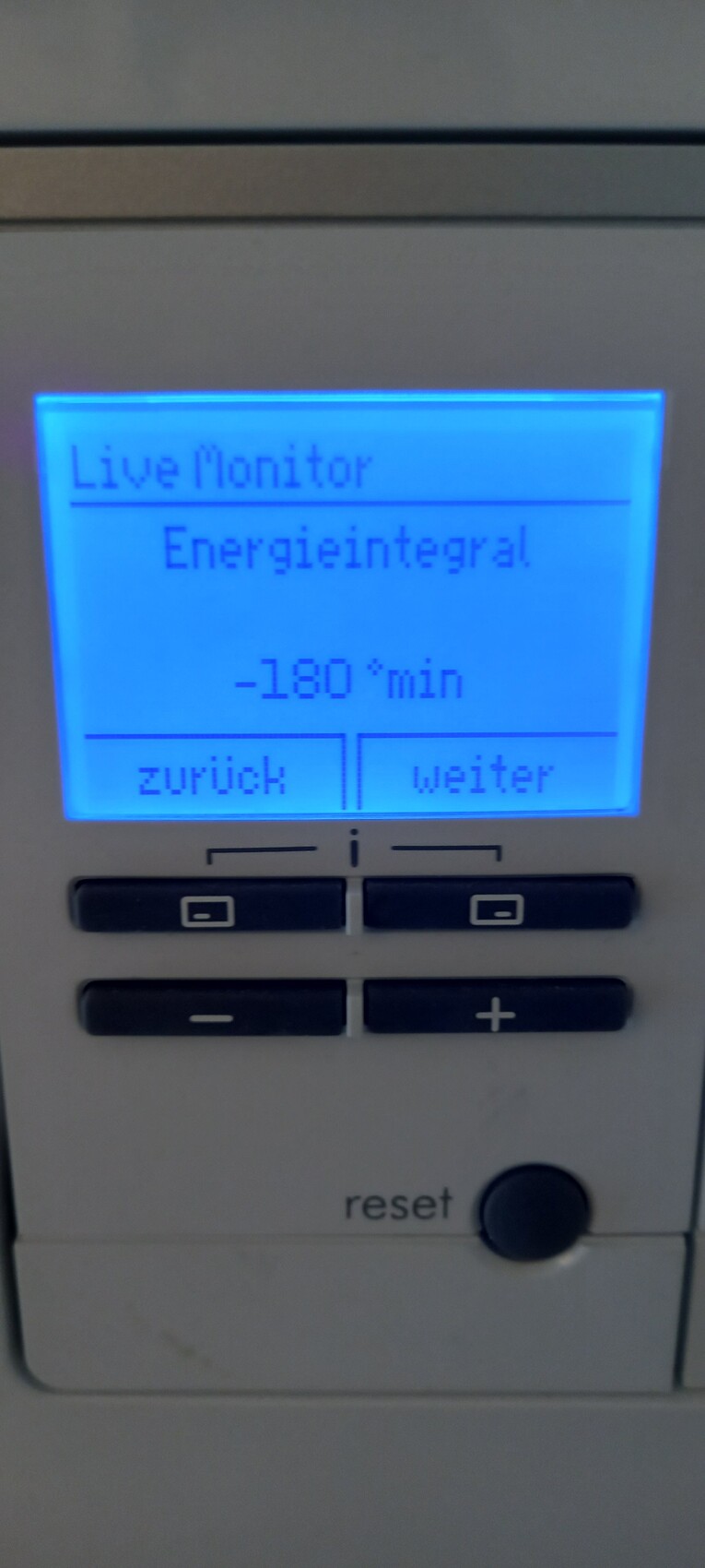

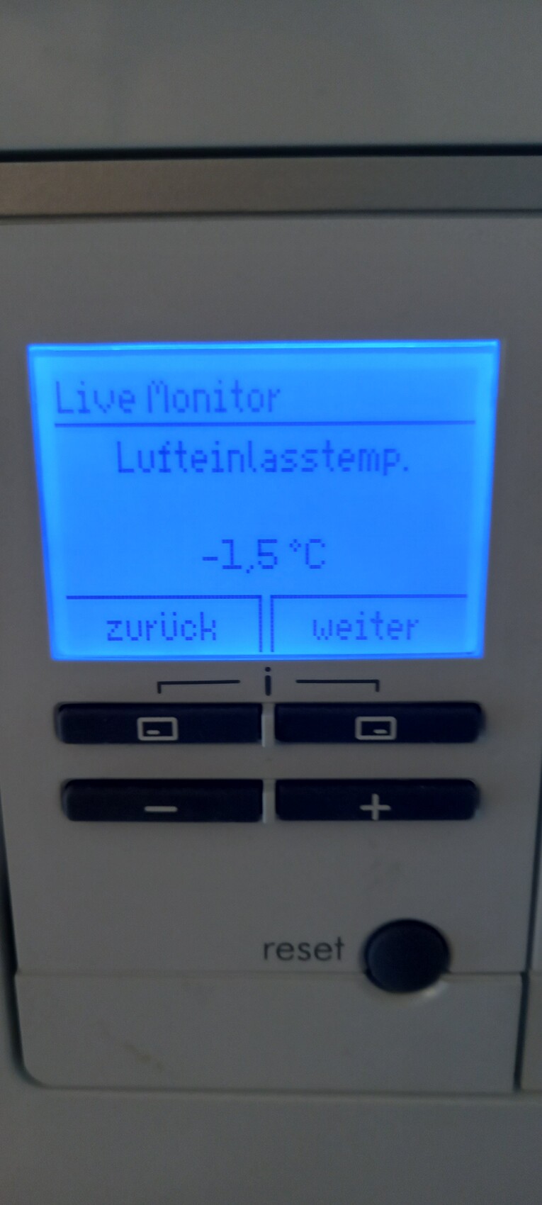

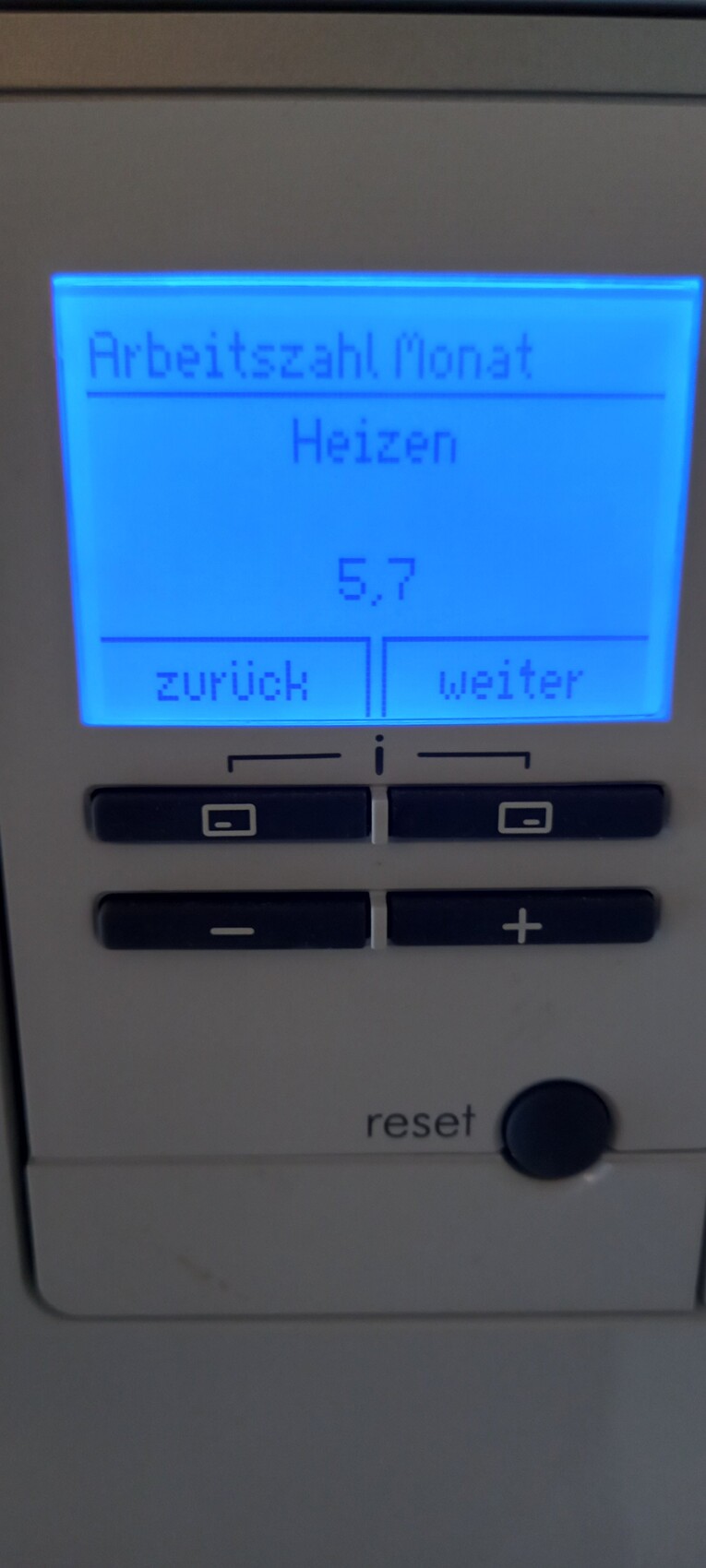

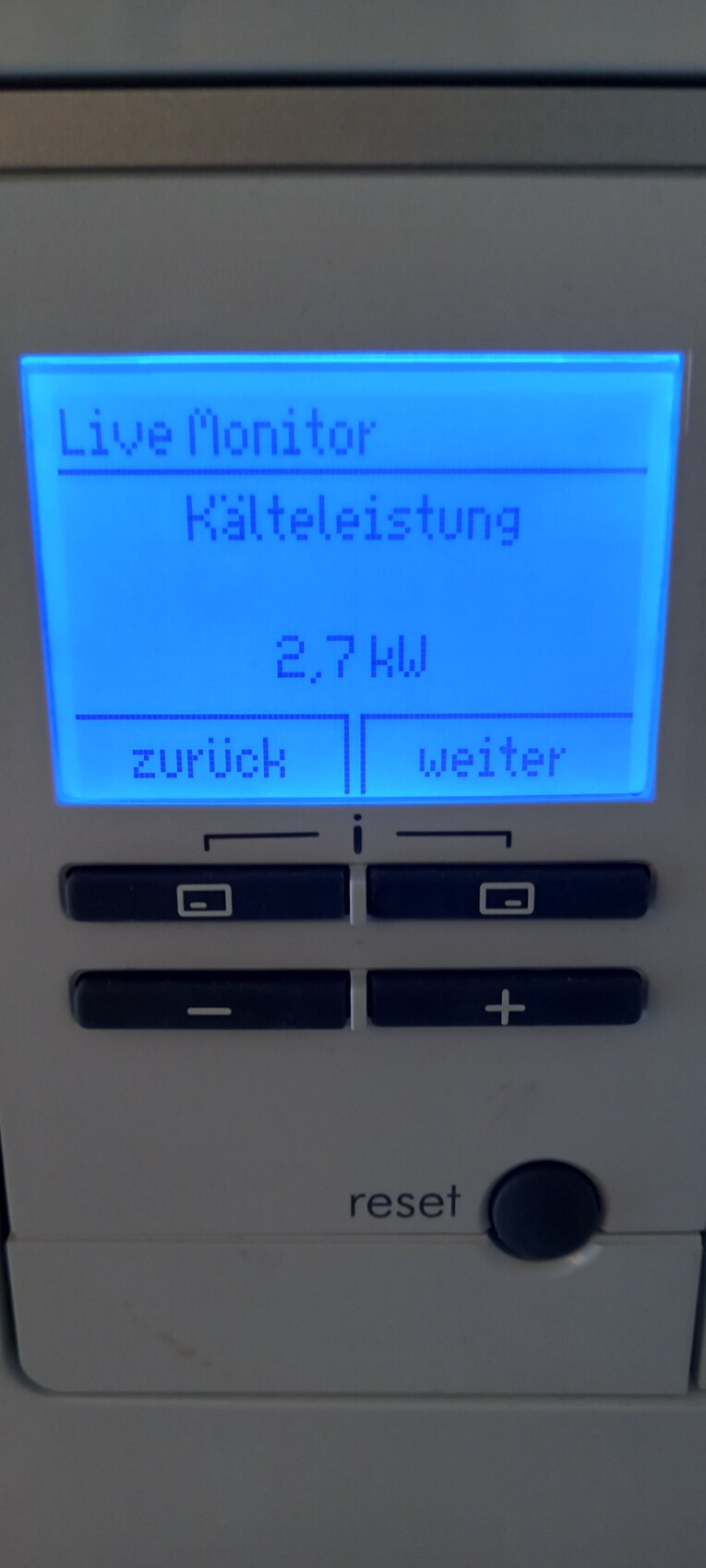

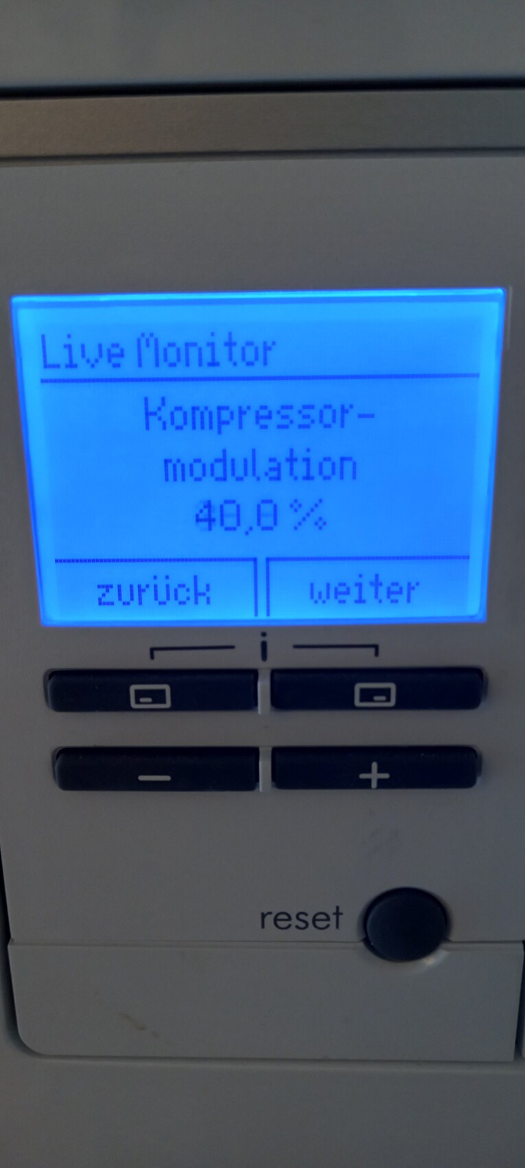

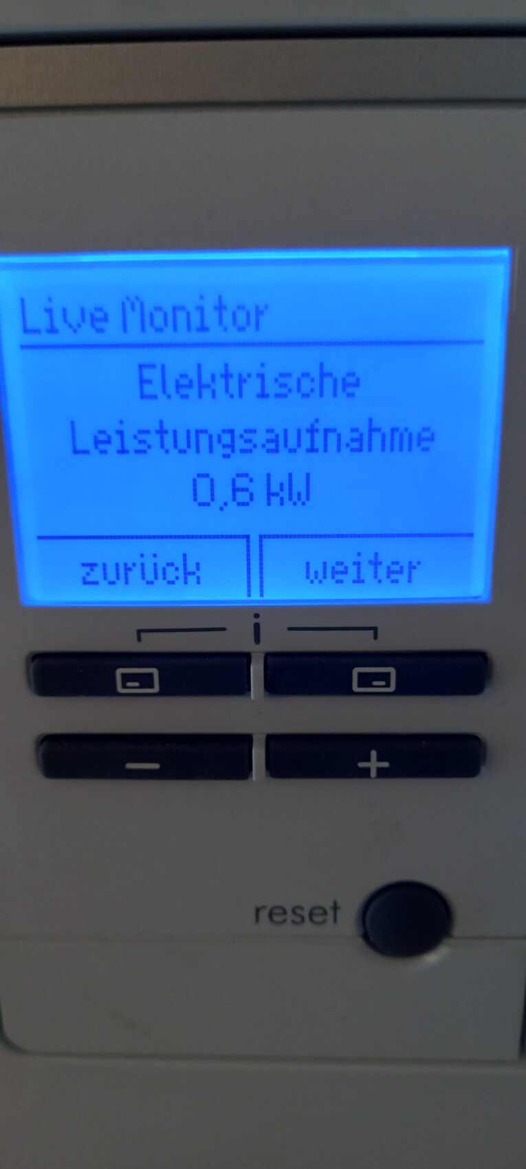

lesmue7922.12.21 10:53
Aktuelle Werte von vor 5 Minuten. aktuelle Heizkurve 0.15 mit ner Parallelverschiebung um 1°C über die Wunschtemperatur von 21°C
Keine Nachtabsenkung, keine ERR
Blaues Display einer Heizungssteuerung zeigt Arbeitszahl Monat, Heizen, 5,7.
Blaues LCD-Display zeigt Live Monitor und Luftinlass-Temp. -1.5°C; zurück und weiter.
Blaues LCD-Display zeigt Live Monitor: Kompressor-Modulation 40,0%; Zurück/Weiter
Blau beleuchtetes Display zeigt Live Monitor und Elektrische Leistungsaufnahme 0,6 kW.
LCD-Display: Live Monitor, Kälteleistung 2,7 kW; zurück/weiter, Reset.
Blaues LCD-Display eines Geräts: Live Monitor, Energieintegral, -180 min; Zurück/Weiter.
Blaues beleuchtetes LCD-Display zeigt Live Monitor, Vorlaufsolltemp. 27,5°C; zurück und weiter.
