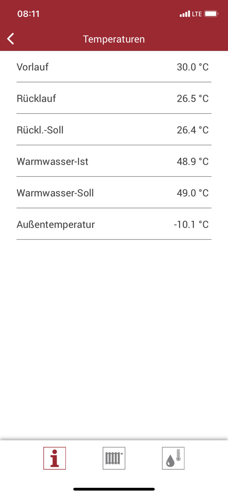

halmi
22.12.21 08:14
So hats bei uns heute Nacht ausgesehen
Temperaturübersicht: Vorlauf 30°C, Rücklauf 26.5°C, Warmwasser 49°C, Außentemperatur -10°C
